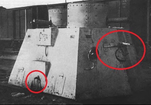

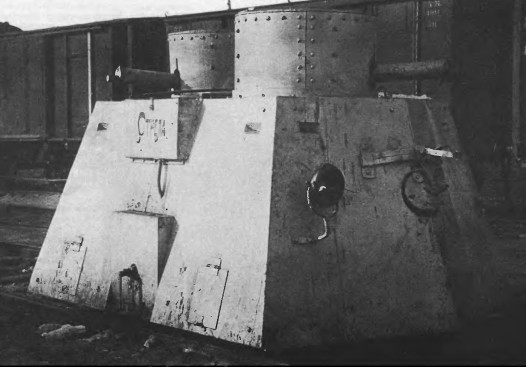

Господа, требуются мысли по поводу дрезины. Что за приспособа спереди и сбоку.
Ну и инфа по ней, может кто делал или видел, или читал.
Мне удалось нарыть только такое.

Re: Бронедрезина "СТРЕЛА"
Эта штука шобы чапельник надевать! :)
Timon писав:Эта штука шобы чапельник надевать! :)
А что такое чапельник?
Повідомлень: 6380
Has thanked: 1583 times
Been thanked: 3459 times

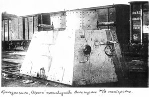

Легким гуглением ноги я нашел чуть более чоткую фото. 8-)
По моим соображениям сбоку находится банальная рукоятка завода
двигателя.Который возможно находится аккурат посредине,поперек.
А спереди лючек сцепного дышла.Судя по высоте вагонов на заднем
плане и размерам малютки это оно.У зарубежных аналогов тоже там
кольцо для сцепки. :roll:

Кто как думает она была симметрична спереди и сзади?
Повідомлень: 6380
Лично я думаю что симетрично.Так проще изготавливать. :roll: Особенно
в условиях войны.
Что думаем по дверям в данном аппарате? Есть мысль, что двери были спереди и сзади. Типа как на воротах створки.
не похоже. я больше склоняюсь к тому, что дверь была одна сбоку. сдругой стороны напротив двигателя. так лешче было бы сменитьи отремонтировать двигатель. чем таскать через сиденья передка и задка, если таковые были

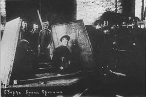

Обращаю вынимание на фото где ее строят. Там по полу кинуты ребра поперек. А на боковинах нету и намека на двери. Хотя там вообще нету намека нинашто))

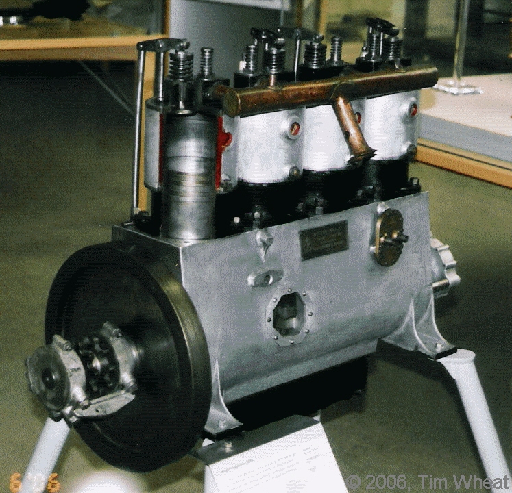

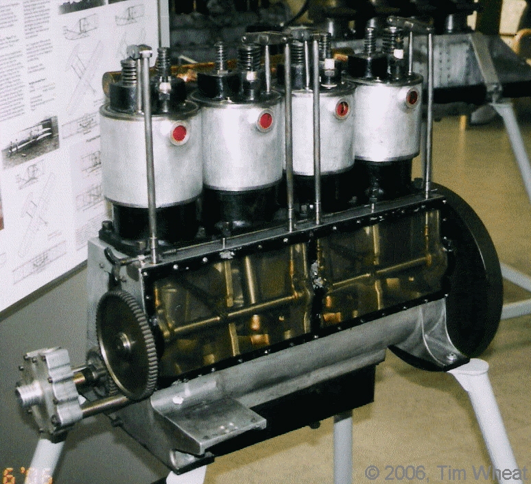

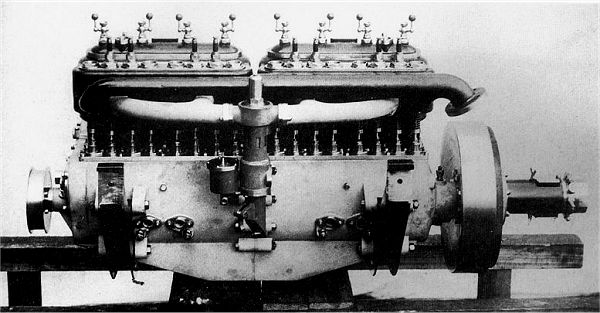

И непонятно с двигателем. Написано 25-30 HP. Пару нашел похожих но хз., думаю, хоть такое найти. Непонятно кудой дым. Неужто наркоманы и выхлоп внутрь.
Самый похожий такой, как наиболее видимый из музея в Вене.
Востаннє редагувалось 18 жовтня 2016, 14:42 користувачем T-1000, всього редагувалось 3 разів.
T-1000 писав:Обращаю вынимание на фото где ее строят. Там по полу кинуты ребра поперек. А на боковинах нету и намека на двери. Хотя там вообще нету намека нинашто))
вот именно что там нет намека ни на что, потому что я к примеру не уверен что строят ту дрезину. так как там не вижу намека на те ящики что видать сверху и снизу на готовой

Вот ещё вариант двери - люк в потолке по типу танкового. Возможно?

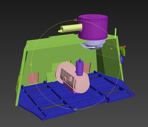

Фиг его знает. Я застрял на построении 3д модели из за двери.
T-1000 писав:Фиг его знает. Я застрял на построении 3д модели из за двери.
делай дверь сбоку. напротив двига. кстати, а зачем двиг моделишь внутри? ) ну и вот еще вопрос на засыпку. вот эта штука, которая спереди типа с кольцом, ну всяко дверь тут не будет. если за нее сцепка
Afess писав:...
Пожалуй соглашусь. Делаю под 3д печать и хочу двиг сразу с корпусом фугонуть)
Склоняюсь к мысли что люки все таки в башенках.Но почему то не вижу скоб-трапов
для того что бы залезть на верх дрезины. :?
Повідомлення sashurik »
Доброго дня.Вставлю свои 5 коп.В Фронтовой иллюстрации №5 за 2005 год- Отечественные бронедрезины-полно материалов.И даже такое :".... Корпус бронедрезины склепывался из 8-мм
судовой стали на каркасе из уголков, которые
в свою очередь крепились к ходовой раме, собранной
из швеллеров. Боковая броня состояла
из двух плоских и четырех изогнутых листов,
образующих нос дрезины. Для посадки
экипажа служили четыре двери - две в бортах
и по одной в передней и задней части..."

Хм.. спасибо! всем за помощь, думаю остановится на двери с обратной стороны.
