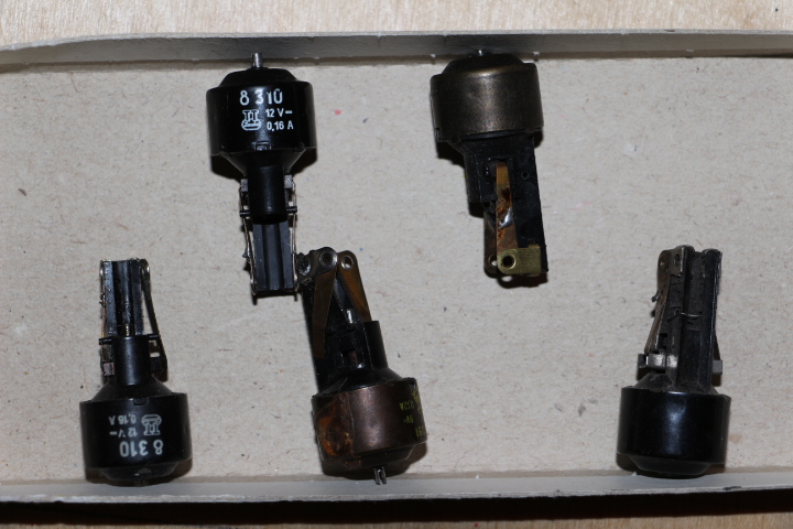

Здравствуйте! Может я немного не о том сейчас расскажу, но тема про двигатели, так что думаю это будет уместно. Я хочу поделиться опытом изготовления щеток для двигателей Piko для ТТ. Вот для этих:
Щетки для таких двигателей делаю так. Беру пальчиковую батарейку, вынимаю из нее графитовый стержень. Этот стержень твердый. Обтачиваю его напильником, делая его в сечении квадратным, по размеру таким,чтобы входил в гнездо для щетки в двигателе. Далее круглым надфилем с торца пропиливаю канавку и отпиливаю по длине 4-мм ножовочным полотном по металлу. Все, щетка готова, вставляю ее в двигатель. Из одного стержня от пальчиковой батарейки за полчаса выходит где-то 8 щеток. Пары таких стержней от батареек хватит сделать щеток для десятка двигателей. Правда дело это грязное, но того стоит. Меня вполне они удовлетворяют.

Хорошая идея с батарейками однако! Взял на ум.

С проблемой щеток для двигателя столкнулся когда попалось несколько штук без щеток. Думал из чего их сделать и тут на конечной остановке троллейбуса возле своего дома увидел как водитель менял контактные щетки на "рогах" троллейбуса. Они графитовые, как я потом увидел там их остатков валяется немеряно. И тут же вспомнил школьный курс химии, где в опытах применяли графитовые стержни от батареек в качестве контактов при электролизе воды. Пришел домой взял батарейку и ... получились щетки.
Можно, как вариант, делать щетки из графитовых вставок в контактах в троллейбусных "рогах". Думаю что на конечных остановках такого добра много валяется. Но пилить-точить много придется, из графитового стержня от батарейки как-то практичнее. Я не пробовал, лично меня удовлетворяют щетки из стержня от батареек.
