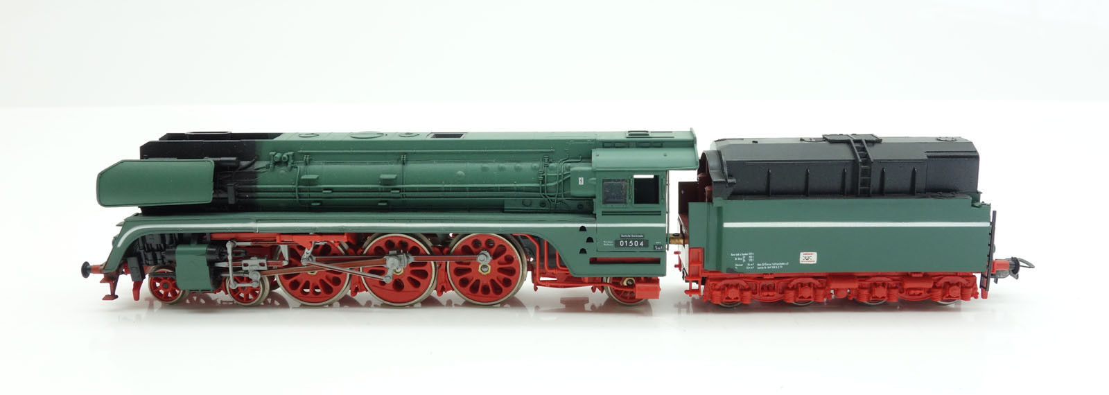

С него сняли обвес, прицепили тендер от 44-го паровоза, применили кое-какие детали от Br 41.
У вас же классический Br 01.5, так называемый "реколок" - реконструированный 01-й паровоз:
Извините, если лишняя информация
Жду дальнейшего продолжения работ, удачи!
Это не модификация, это другой паровоз, как верно написал Hockenheim - Br 18 201. Был сделан в ГДР в единственном экземпляре (вернее, переделан из паровоза Br 61 002). Его "донор" выглядел вот так:Модификация которая сбила с толку(

Буду делать эту модификацию, пока правда по трубам не смотрел, может и не сходятся пока хз. Свет в тендере уже сделал, получилось довольно не плохо. Думаю может завтра видео испытаний сделаю. Срач немного уберу))

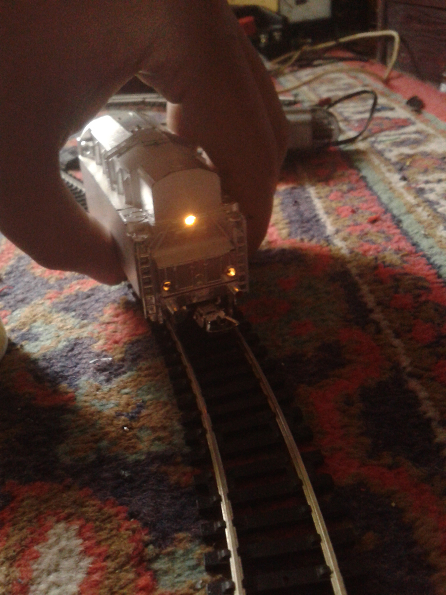

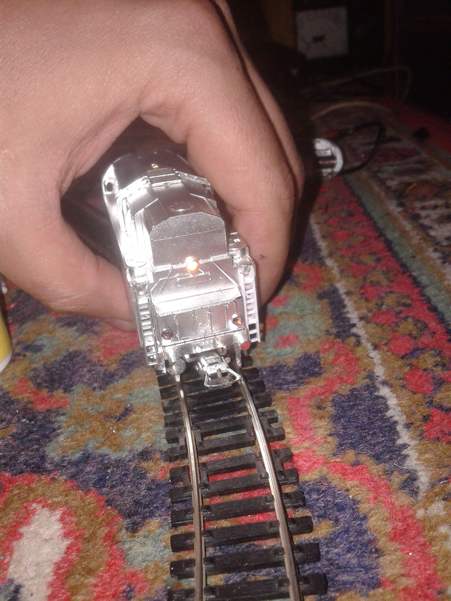

Сегодня забацал одну лестницу для тендера, которая отсутствовала и сделал свет, правда при включеном свете паровоз медленно останавливается, видимо лампа слишком мощная. И как назло нету лампочек резисторов таких как нужно.
Также сделал видео на телефон, тест сравнение езды, но качество получилось фуфло. Завтра пересниму.

Лестница не хуже оригинальной получилась!А в фонарях будут стекляшки или
световоды?
световоды?

Вилен, не заморачивайтесь на лампочках Хотя именно они для паровых машин самое оно. Возьмите два светодиода, спаяйте их так, чтобы свелись в обе стороны...И все
В результате: уменьшится ток потребления и яркость буферных фонарей ярче на малом ходу Диоды можно с линзой и без нее, можно покрасить акрилом до нужного оттенка и тд...

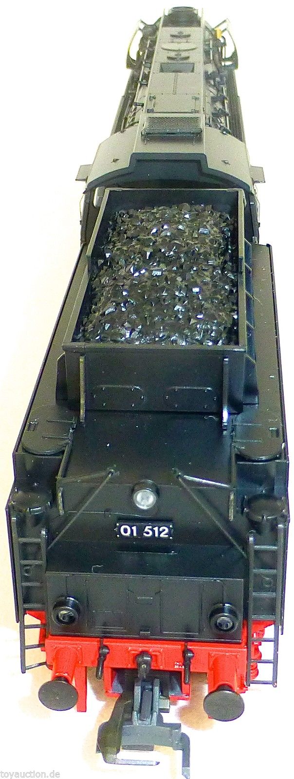

Насколько я помню у данных тендеров Пико никогда не было освещения.Тем более световодов.T-1000 писав:Думаю поставить стекла, но жду ответ на аукро по световодам, может сторгуюсь. Там вроде передний и задний.
Только в голове паровоза трехлучевой световод от одной лампы.

Я тоже так думал но человек написал мол есть и для вагона с углем)) Я сам немного недопонял и предположил может с какого нового

Походу да, может ответит завтра. Кстати, сегодня всплыл один момент, редуктор нужно защищать однако. Тендер соскочил с рельс и засел шестерней на рельсы. Хруст был нормальный но остались целыми.
Лестницы походу придется делать еще)) коли получилось, у меня еще на двух тендерах их нету.
