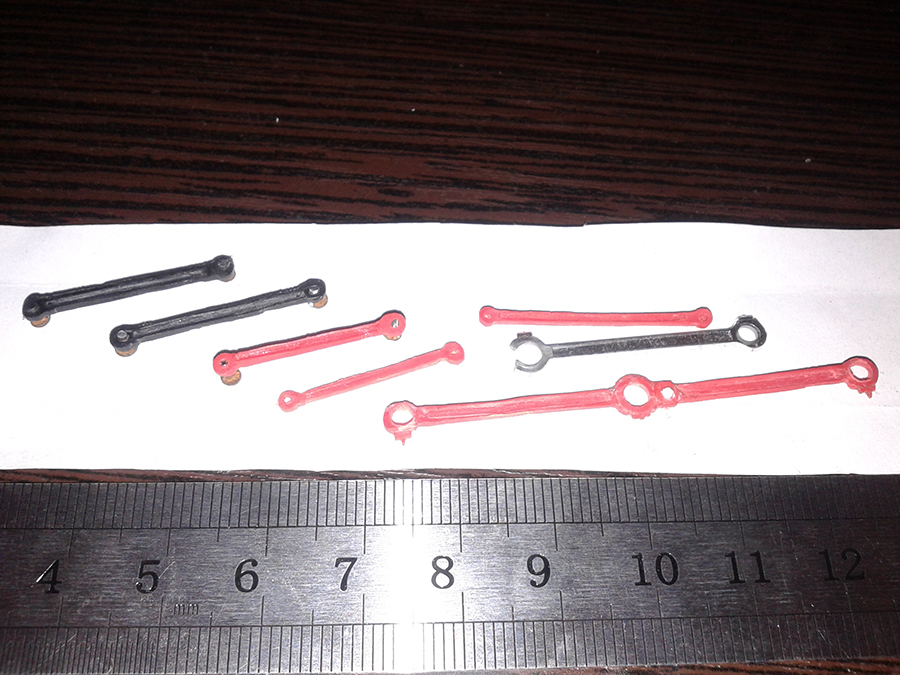

Всем привет! Stinky давно предлагал зарегистрироваться здесь и вот наконец немного выдалось времени. Сразу делюсь как делал детали кулисников в принципе не сложно, по прочности довольно живучи. Может кому и сгодится.
Беру жесть полоску, сгибаю по форме нужной кулисы и прожигаю паяльником. Аккуратно насверливаю пальчиками отверстия и вуаля) Такой же метод использовал свое время для изготовления шлюпок правда в обратную сторону.

Вітаю на форумі, дякую за інформацію. :) Ваші роботи досить колоритні і безперечно цікаві, нагадали мені дишла, які я робив з старої совкової лінійки. Мої через грубість і неточність клинили і виглядали не комільфо. Тому від такого методу лишилися не дуже приємні результати і спогади. Хіба що у Вас технологія краща. Але бачу, що їх можна було б обробити наждачкою. Фігурки чимось нагадують гуцульський стиль, душевні. Я також хочу робити самопальні фігурки, але мабуть спробую відливати зі смоли.

Приветствую на форуме!
Прикольные фигурки :) Покрасить и посадить в вагоны - будет вообще шик 8-)
Дышла симпатичные!
Когда для себя пробовал делать, - использовал подобную методику, но у меня выходили почему-то корявые :oops: Из металла получились потом получше.

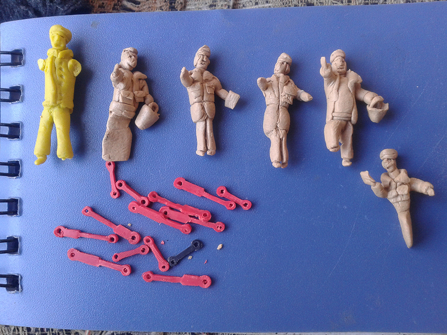

Ооо, спасибо. Кстати, да счас покажу еще фигурки самопалы, использую пластику подогнала девочка знакомая, она из нее кукол большущих делает. Наверно создам тему, про БР 01 который счас делаю.
Re: Мої потуги з ремонту і покращення моделей
Челы, делал для паровозов впихивать в места где без них скучно))

Той, що з відром просто в епічній позі :D Хотілося б глянути на готову, пофарбовану фігурку на місці.

страшненькие, даааа ) но если работать иработать можно и научиться не хуже, хотя сча скоро будут все 3д печать делать)

А мне дядька в шинели понравился.Хорошо получился.Живо даже очень. :roll:

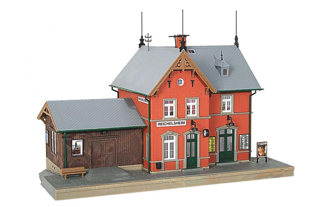

Сьогодні нарешті почав робити вокзал, нарешті визначився остаточно з дизайном. Запав в душу вокзал від Кібрі Reichelsheim,
але мій внутрішній єврей сказав: "Ой, вей, таки зачем платить больше?" І знайшов майже його, Dahlewitz, на давно відомому мені сайті. http://gtp.de/kartonmodellbau/dahlewitz.htm

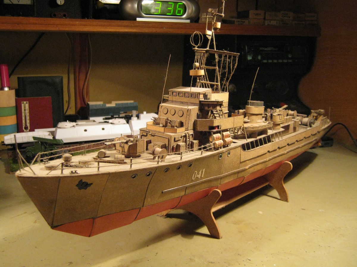

А может для начала попробовать в картоне?.. :roll:
В картоне все эти кирпичи и черепица запросто делаются. Немного занимался этим вопросом и, в общем-то, знаю, о чём говорю.
http://only-paper.ru/forum/37-7007-1
Модель уже года четыре принадлежит Стинке. А до того я ещё и на каком-то конкурсе с ней занял первое место.
В дальнейшем перешёл на изготовление картонных моделей полностью под покраску. Но можно оставить цвета разработчика и просто задуть лаком, дабы создать защитный слой.
Что касается долговечности таких моделей, то просто покажу пример.
Тральщик в 1:100. Собран из журнала "Maly Modelarz" в 1980 г. Никаких защитных покрытий не применял.
Мне тогда был 21 год...

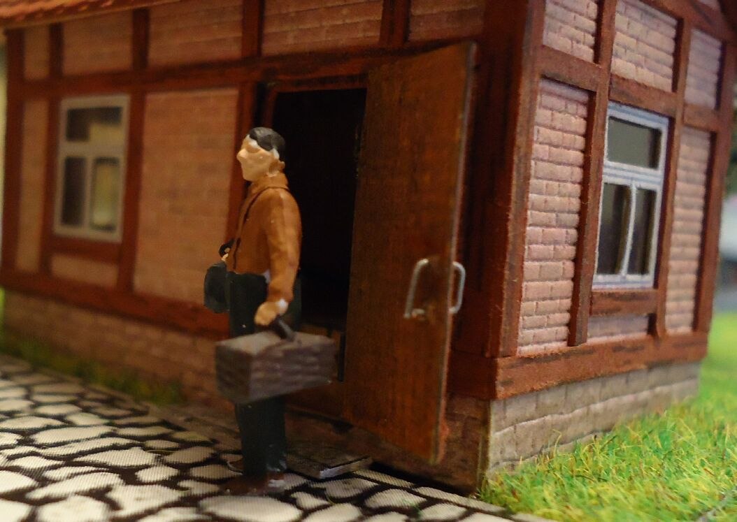

К сожалению сейчас нет под рукой нормальной фотки чудесного здания ЮрСаныча.
Поэтому добавлю пару фоток,на которых отчетливо видно как продавлен кирпич и
огламурен фасад. :roll: К слову в одном из строений полный интерьер,двери открываются
и внешне здания намного сочнее выглядят чем их пластиковые аналоги.
