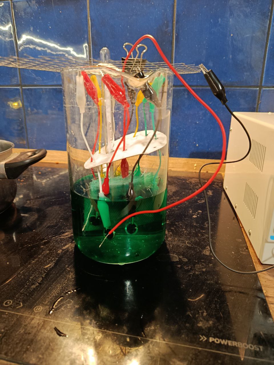

поделюсь первыми результатами по гальваническому никелированию, так как плохой результат - тоже результат.
Намешал электролит из 270 грамм сульфатного никеля, 45 грамм хлористого никеля и 35 борной кислоты на 1 литр. Кусочек никеля поместил в мешочек из фильтровальной синтетической ткани, что б шлак не опадал в раствор. Для 10 колес Э использовал силу тока 0,17 А. Электролит разогрел до 55 градусов на бане. Что получилось через 20 минут на фото. Никель лег пятнами, очень матовый. Еще местами не затянуло углы. На другом фото, когда я их шлифанул мелкой шкуркой. Они заметно серебрятся и все таки некоторые заметно покрыты никелем. Осталось выяснить почему пятнами легло и повторить процесс. Есть подозрение на неправильную кислотность - индикаторная бумажка показала 5-6, а надо 3,5-4,5. У меня нет серной кислоты, завтра посмотрю в магазине электролит для акумуляторов

Плохой результат - это опыт. Может стоит поиграться с силой тока и расстоянием от колес до мешочка? А как с запахом при процессе? Сильно воняет?

там надо попробовать еще уменьшить силу тока, так как возможно она великовата (есть подозрение на подгорание). И активацию деталей в кислоте. На днях должны поприходить электролит для акумов (там серная кислота которой подкислю раствор и ей же протравлю сами колеса) и электронный PH метр. Тогда попробую во второй раз. Я под вытяжкой был и в респираторе с универсальными фильтрами, но запаха не заметил. Просто пишут что надо в проветриваемом помещении, может испарения вредные, но без запаха. Играться с расстоянием проблематично, так как у крокодилов толстенная резиновая изоляция у проводов и они виисят куда хотят, не очень хочется перепаивать их 20 штук на долее тонкие. Попробую сделать как есть, если снова не выйдет, то мудохаться с расстоянием. Я же ограичен размером посуды в которой надо расположить все это добро, по возможности равномерно

есть первый результат. Проверил электролит на кислотность, она была в норме. Если делать точно по рецепту, видимо можно и не проверять. Что б детали лучше висели в кувшине, покрыл половину колес. Что б не было лишних окислов (по видимому они и дали пятна в прошлый раз), шлифанул прямо перед гальваникой. По рецепту - помочил в спирте, помыл в дистилированной воде, окунул на 20 секунд в 5 процентный раствор серной кислоты (намешал из кислотного электролита и дистилированной воды), снова окунул в воду и как можно быстрее, пока не окислилось, сунул в емкость. Есть подозрение что в прошлый раз был слишком высокий ток и оно подгорело. В этот раз сделал минимальный на 2 часа. После гальваники колеса были матовые, блестящие они стали, когда я их мелкой шкуркой шлифанул. Брак на задней стороне - то дефекты на самой поверхности, которые я не особо тщательно обтачивал
