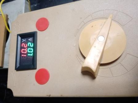

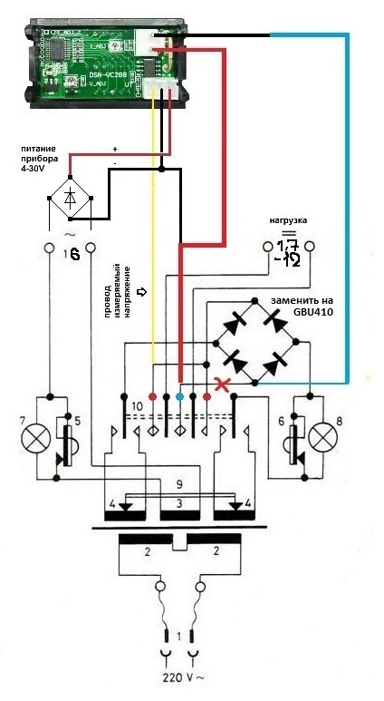

Re: "Кирпич" решает всё?
Вот, набросал доработку кирпича. Сейчас такую делаю...
Фотки из Инета, я просто обозначил нужные соединения. На коленке вроде все работает.
