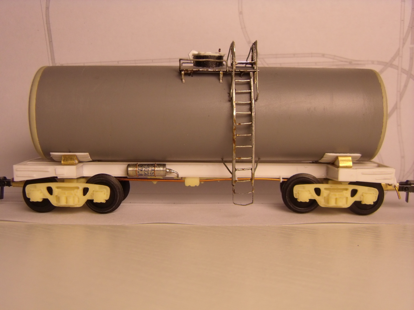

Всем добрый День.
Хочу представить свою дебютную работу.
Долго долго рассматривал разные самоделки, восхищался тихо, и не мог понять как это все делается.
Стало интересно, вникал, и цистерны stinky меня просто воодушевили взяться за свою работу. Вот она:
Столько было всего интересного в голове пока это сделал, просто взрыв, Я получил удовольствие!

для дебюта єто очень класно!!! если єто все бьет по размерам єто супер класно! меня цистерны stinki тоже раззадорили. я так понял мы заражаем друг-друга,цистернитом.
