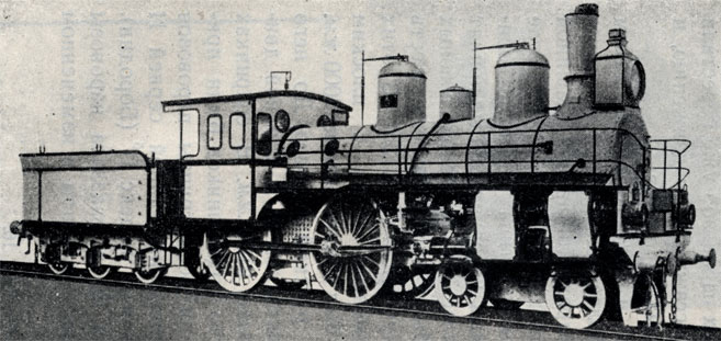

Собсно, описание этого паровоза в книге Я.В. Шотлендера "История паровоза за сто лет (1803-1903)", издание1905 года

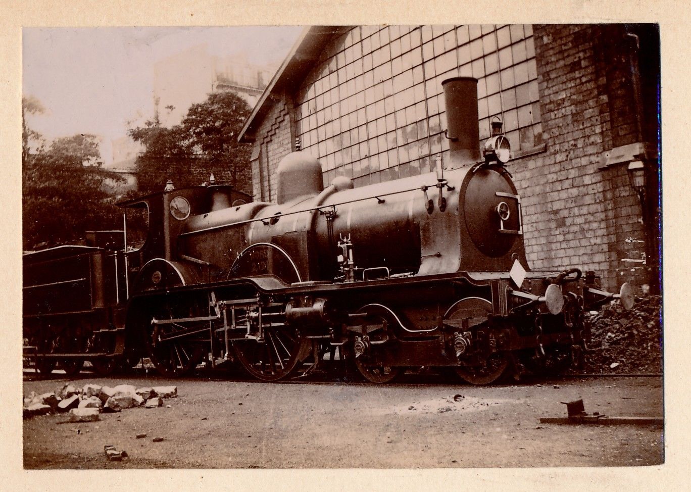

Первый паровоз серии (№101), который строился на французском заводе в Бельфоре несколько отличается от следующих шести (№№ 102-107), построенных в Одесских мастерских. Очевидно отличие бокового выреза будки, а также увеличенный диаметр бегунковых колес с 950 до 966 мм. Сравнивая характеристики этих паровозов в альбоме Ю-ЗЖД 1896 года, конструктивных отличий экипажа, котла и машины не нашел.
И еще. На фото плохо видно, но по-моему на одесских паровозах изменена форма окон на передней стенке будки. В 101-ом они круглые, а последующие - явно прямоугольной формы со скругленными углами.

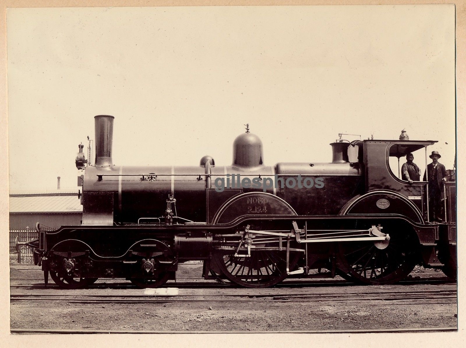

Скорее всего, вдохновение при разработке своей конструкции Бородин черпал от паровозов серии 2.12, построенных тем же французским заводом для NORD-а в 1891 году. Не учитывая другую конструкцию передней тележки и ПРМ Вальсхарта, основные контуры, вырезы будки, окна, песочница, подножки, детали котла и др. - очень похожи.
Совпадение? - Не думаю (С) :)

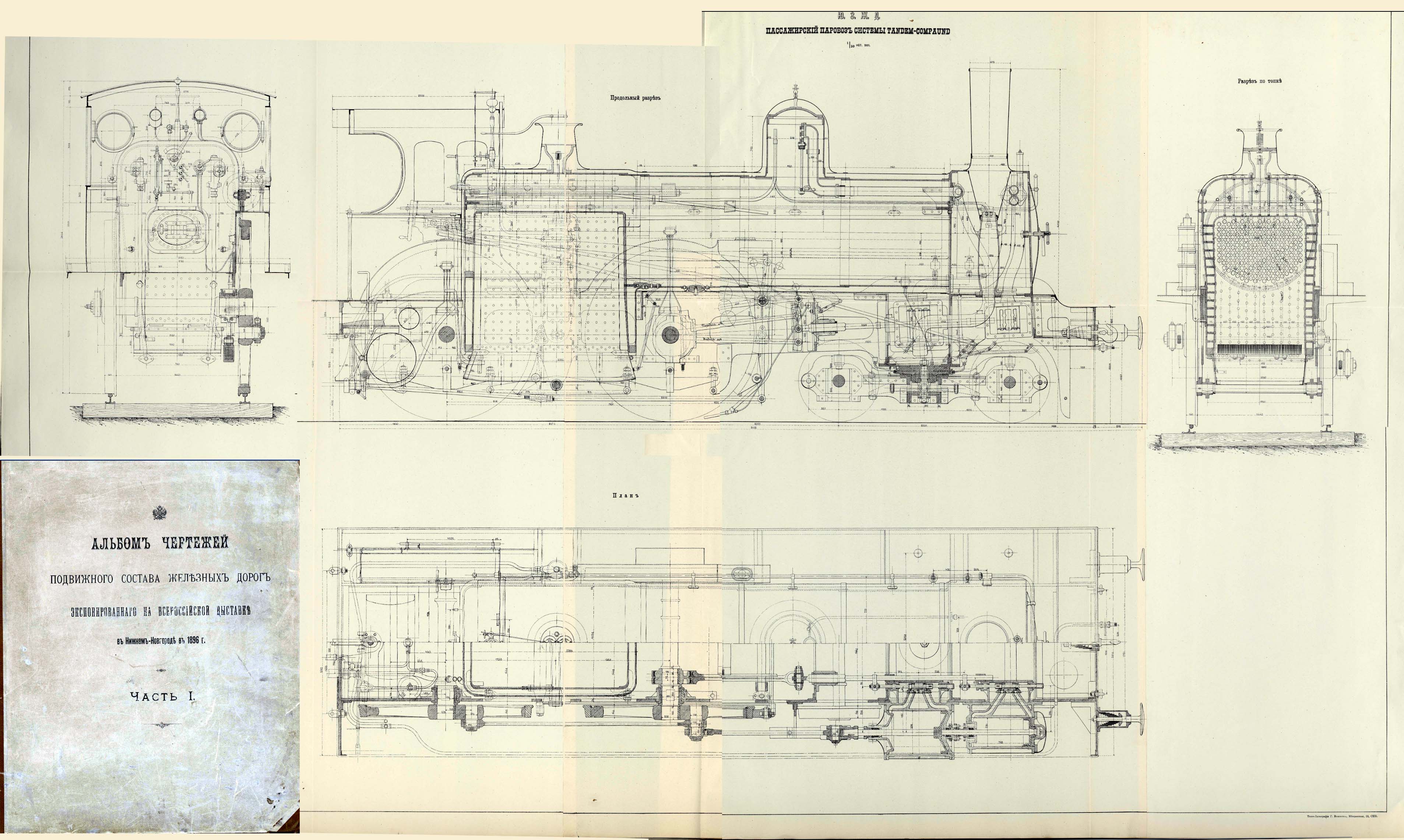

С чертежами этого паровоза тоже не густо.
Есть чертеж общего вида из альбома Ю-З ЖД, неизменно тиражируемый в разных книгах по истории паровозов
Еще доступны фотки альбомных страниц невысокого качества, но с бесценными размерами основных узлов:
К сожалению, деталировки и чертежей арматуры котла нет. :(
Коллеги, подсобите со сбором информации. Буду премного благодарен за любую инфу по этому паровозу, а также чертежи клапанов, масленок, осветительных приборов и др. оборудования первой эпохи.

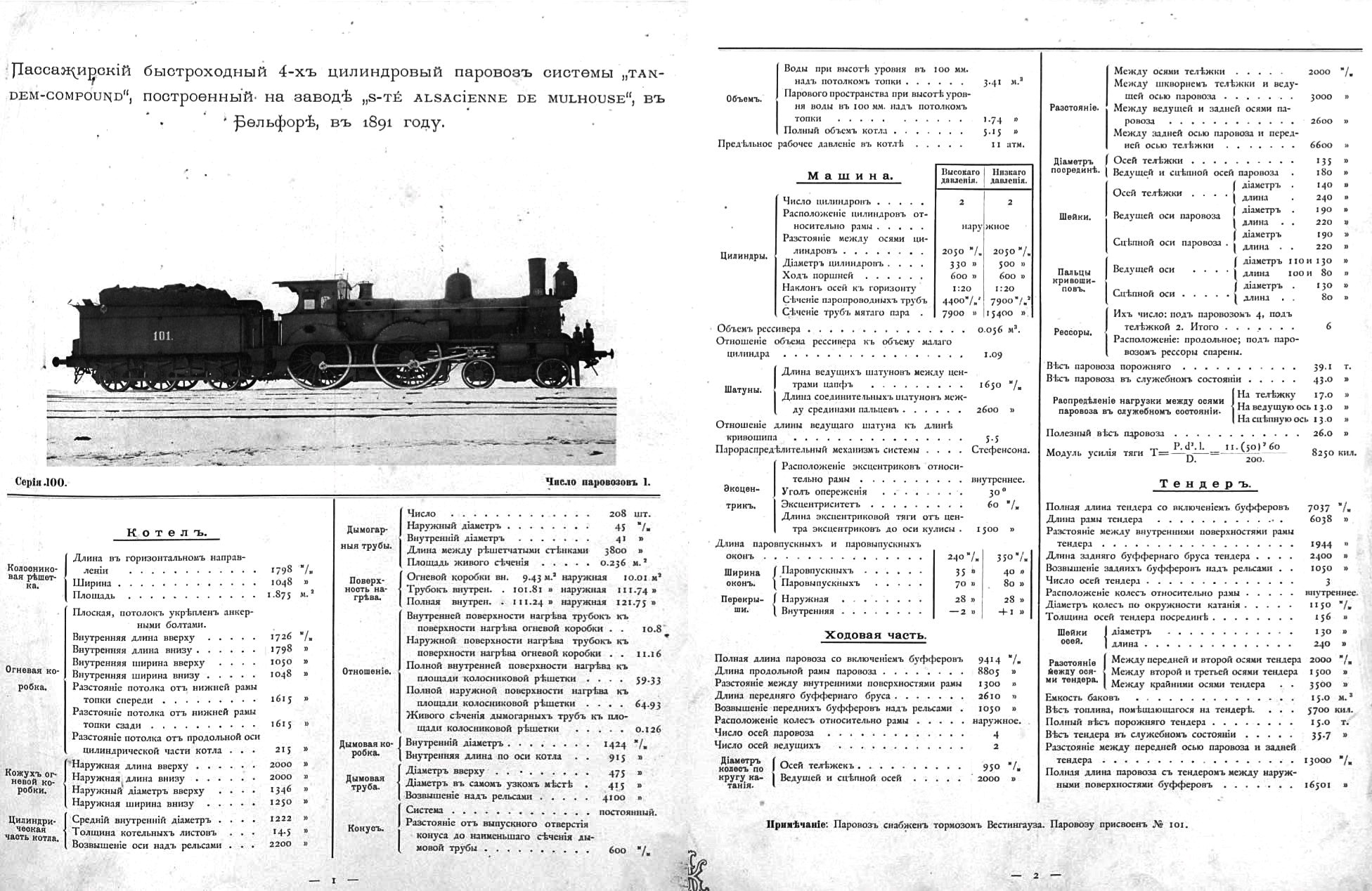

2я страница по паровозу Пб из альбома ЮЗЖД и весь чертеж паровоза с того же альбома

случайно наткнулся в альбоме на чертежи паровоза Пб, которые еще нигде не выкладывались
