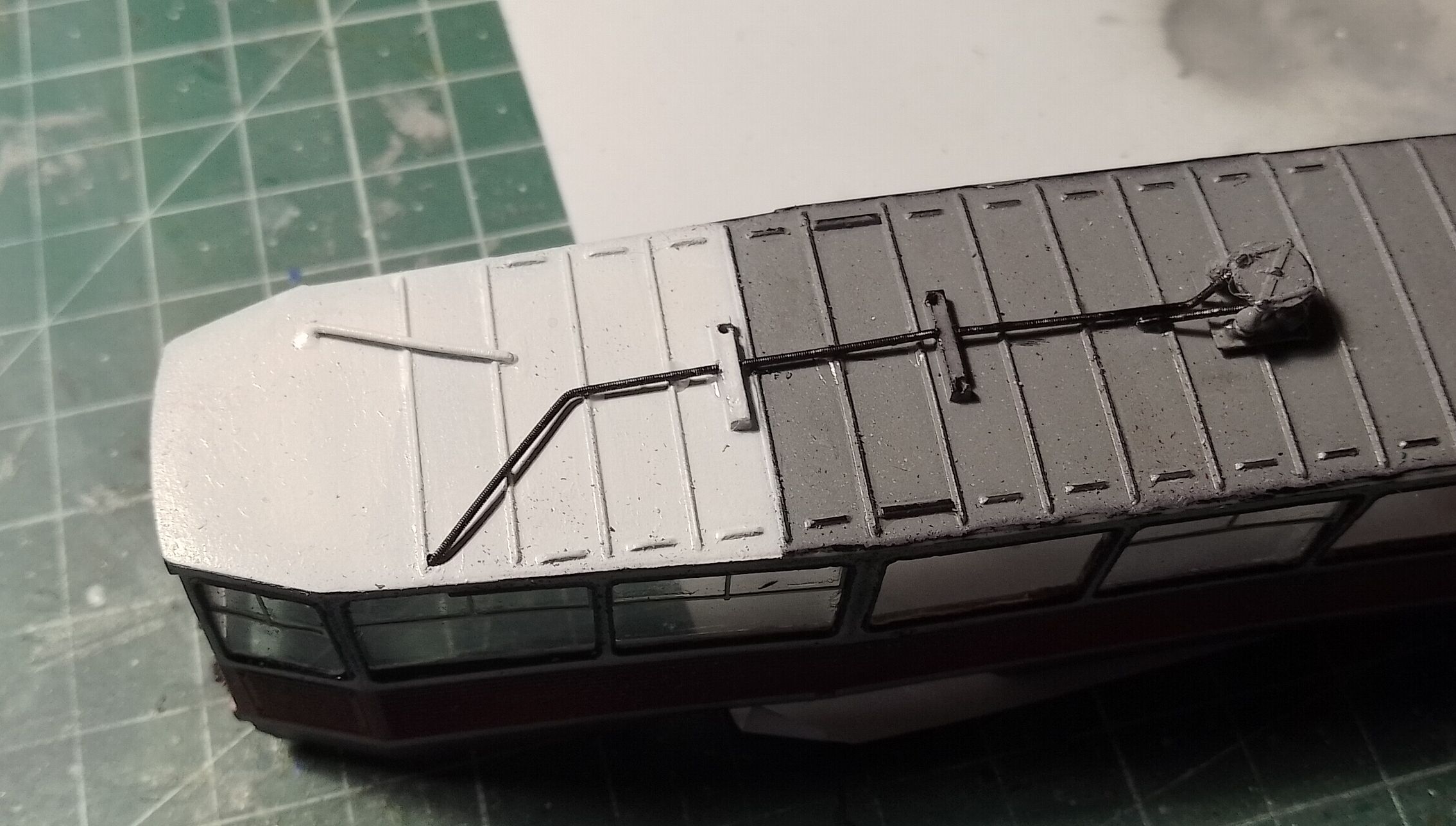

Снова, всем привет! Долго от меня не было новостей, ибо возникла пауза. Неожиданно, на ровном месте.
1) Цвет крыши смущает. А действительно ли крыша белая с завода? Не должна она такой быть. Решил разобраться. Спутниковые снимки показали, что у КТМов 5 крыша серая! Хотя, это не даёт полного ответа на вопрос, а в оригинале, как было? Но, у меня задача скопировать один из прототипов. В общем, через какое-то время, нашел фото одного из прототипов, какое мне нужно. И крышу выкрасил, как положено ей быть - в два цвета.
2) Неожиданное открытие. RTM упустил из виду некоторые элементы. Их в наборе нет. От слова совсем. Но даже примитивно сымитировать, нельзя было?
В общем, вот. Результат. Вот так сие должно быть. Вот!
