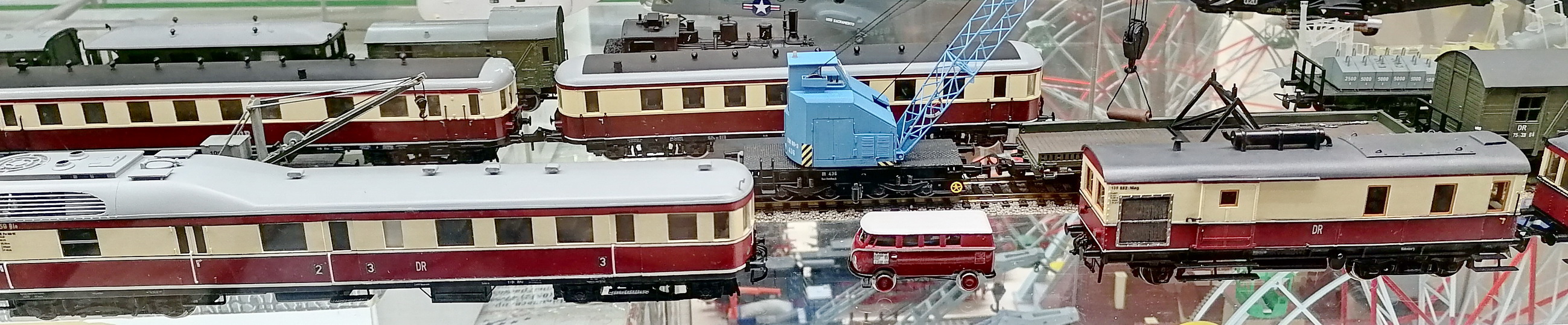

Не совсем относится к самоделка. Но, чувствую, если хочу копию, а не подобие оной, придётся делать с нуля.
Досталась весьма поюзаная всем известная модель крана от Dietzel.
Решил починить, улучшить внешний вид, ну и добавит всякого-разного.
Если я правильно опознал, то это его прототип.
Wuhlen kran 10t
Кто-то может поправить или подтвердить? Если да, то модель сделана в масштабе 1:95! Плюс неправильная ходовая. В общем, игрушка.

Анатолій, вітаю. Вам дісталася модель крана "лелека" виробництва Dietzel. Це друга й остання генерація крана. Перша, так була на двовісній платформі, як й лісовоз. А ця, як я розумію, зроблена ближче до прототипу. Доречі, це моя сама улюблена модель. В комплекті шла така ж сама платформа зеленого кольору з рел'єфним написом, ящик з інструментами та стійка під стрілу. Сама по собі така модель - антикваріат, з урахуванням того, що "хоникерівці" закінчили націоналізацію (віджим) виробництв Дітцеля, Ельке, Гютцольда Дамера, Клотцнера, Хрушки та інших в 1972 році. Тобто, більше за 50 років. Робити щ нею щось, чи залишити в історичному вигляді, дійсно вирішувати Вам! Вітаю з таким надбанням!

Скоріш за все просто відновлю його без переробок. А коли (та якщо) буду мати час та натхнення зроблю новий згідно з кресленнями.

Доречи, це перші випуски тривісньої моделі. Шків гака металевий. Потім йшли з чорного або чорно-сірого пластику.
