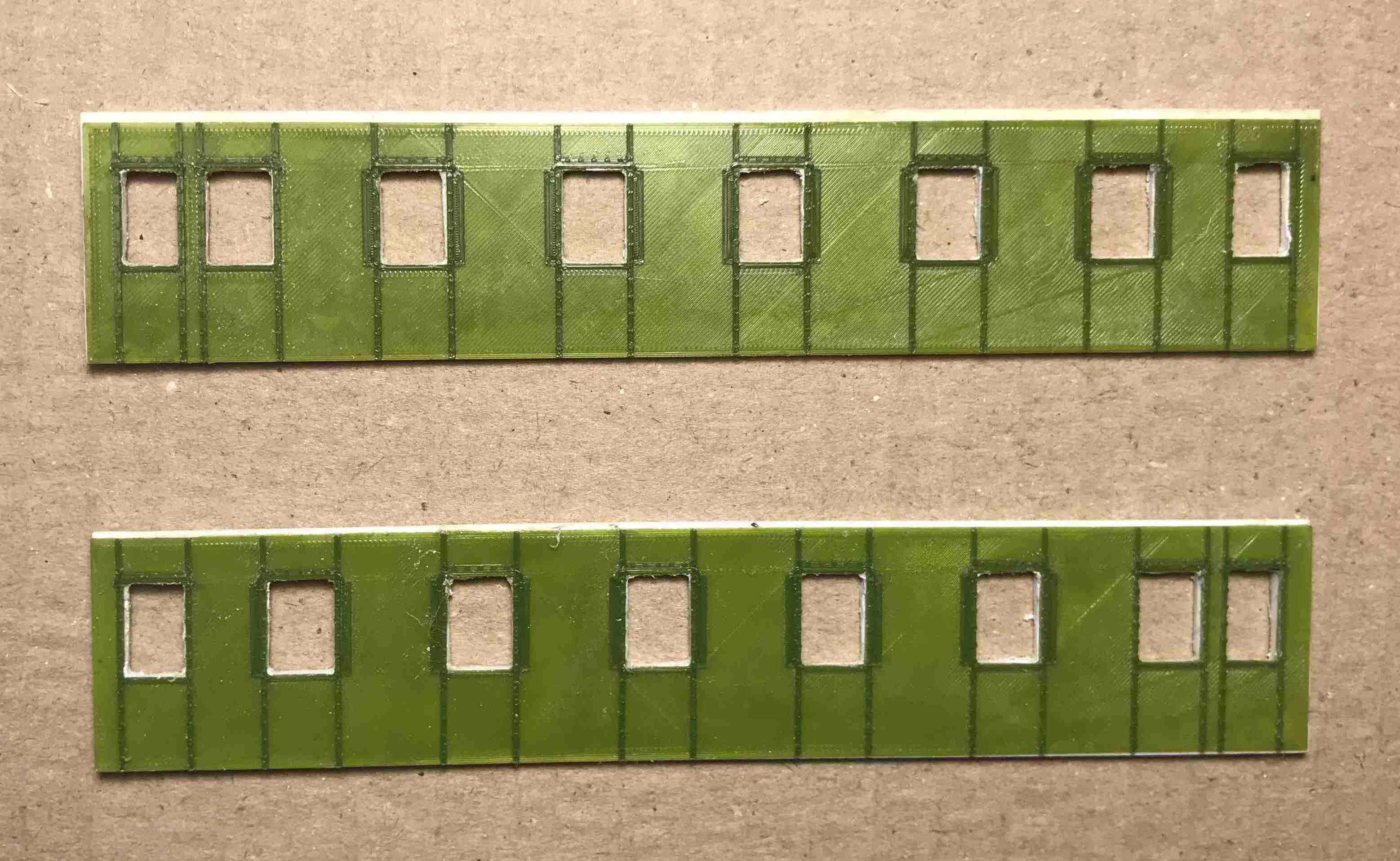

Вітаю всіх з Новим Роком!
Покажу останні розробки цього року.
Бокові стінки двовісного вагона дальнього сполучення на базі "Єгоровца". Ідея в тому, щоб переробити приміский "егоровець" на такий. Знимаемо все зайве з боковин, трохи зсовуєм вікна, наклеюємо ці деталі поверх боковин. Іх товщина 0,3 мм. І отримуєм гарний результат. ;)
Бажано використовувати пошкоджені вагони, яких не шкода. Або падібрати щось з старих вагонів Піко.

Приміряв до вагона. Декілька вікон співпадають.

Мабудь простіше надрукувати весь вагон ніж різати античний єгорівець :roll:

Треба дивитися, якій стан цього "антика". Часом простіше переробити, що ЮрСанич неодноразово показував. Поки що при з'йомках жоден вагон не постраждав. :D

А "полоски" 3д друку просто просвічуються, чи вони присутні у такому вигляді на поверхні? :?
на бічних "єгорівця"?

Все планується після зборки пофарбувати, так що це не критично. Колір зелений, щоб не просвічувало після фарбування.
