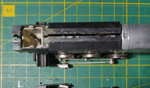

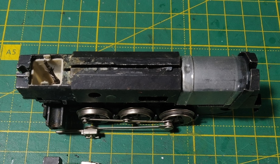

Приблуда хороша исключительно для эффекта "ВАУ!"
К перечисленным проблемам следует отнести значительную нагрузку по току. По сути, к обычной нагрузке подключается кипятильник.
Так выглядел дымогенератор на одной из древних моделей Bachmann. А так выглядит труба после его эксплуатации.
