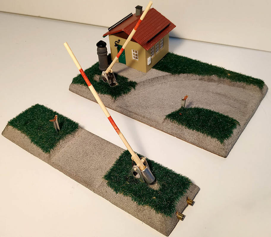

Доброго дня. Цікавить схема підключення шлагбаума. Там два контакти на котушку. Які треба модулі. Може в кого є схема? Дякую

Та нічого там не треба. 14~16 змінного струму для закриття шлакбаума, без живлення він відкривається під вагою противоваги.

Ігоре, доброї ночи! Як я розумію, людину цікавить схема підключення з використанням комутаційного реле, рейкових педалей та розрізних рейок?

Цеж інше питанняOkeksandrshasta писав: ↑15 вересня 2024, 08:36Так. Саме схема!. Треба щоб спрацьовував при під'їзді потягу.
На аналогу можна використати готовий девайс. Мануал виклав в відповідному розділі.

Саме цікаве те, що 'переводити' схему ТТ підключення таких шлагбаймів помийдеться в НО самотужки. Головний елемент - це комутаційне реле вттв. З ним нічого не треба робить. Дивитесь каталожні номери елементів рейок ТТ й бачите, що то 'рейкова педаль', потім рейки з одним або двома розрізами. Збираєте, підключаєте. І все. Схема аналогов, але надійна. Бажаю успіхів!
