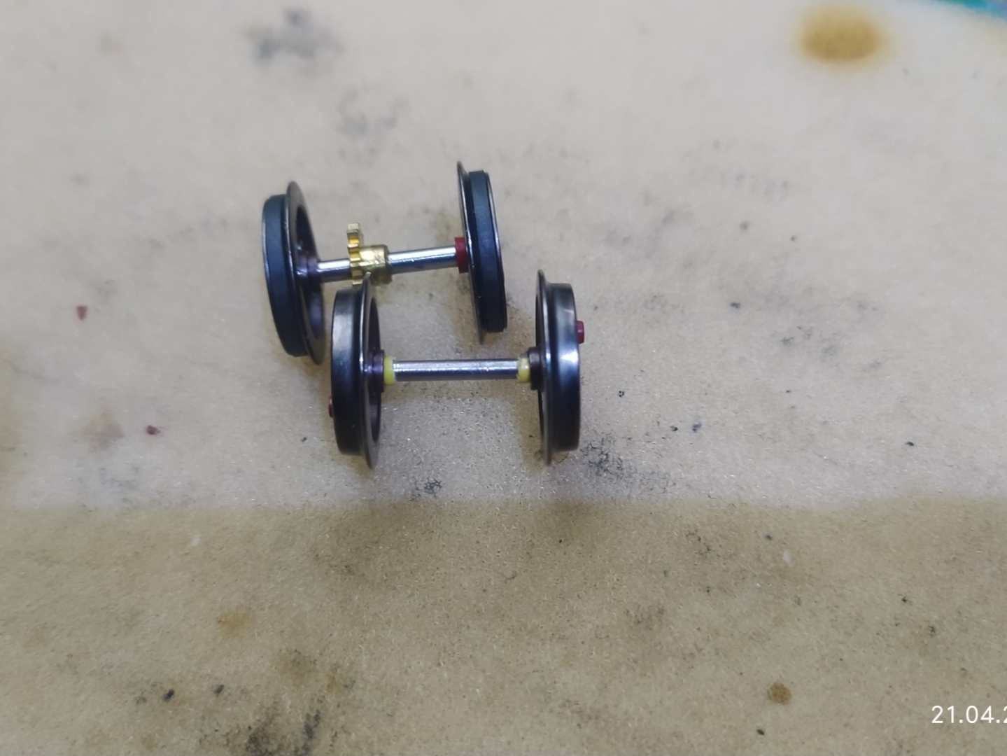

Аналогічна проблема була з br70 Fleischmann
Радувало одне, що тільки одна пара колес була АС.
Проблему вирішував таким чином:
Таким чином мені не потрібно було розсверлювати саме колесо, боячись отримати кривизну і віляння колеса.
Лок оцифрований.

Re: Fleischmann BR91 1595 DB
Дякую за фото. Цікавий досвід. Бо на Є-бей нерідко "маркліновські" версії значно дешевші, чомусь...
