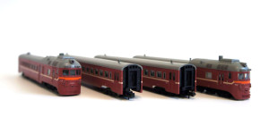

Вот тебе ещё один вариант окраса
Повідомлень: 982
Вариантов окраса у них много. Но больше всего нравится украинский!

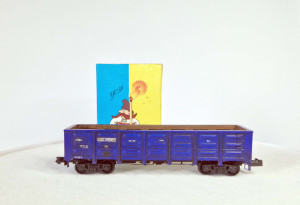

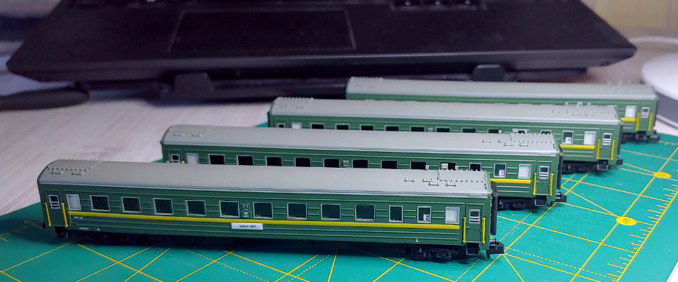

Повідомлень: 982

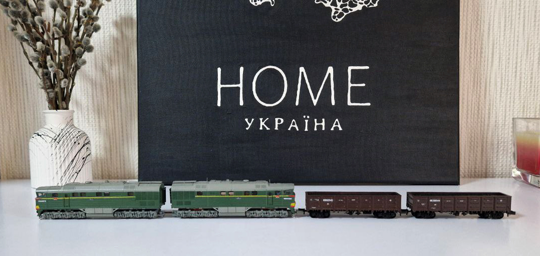

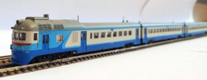

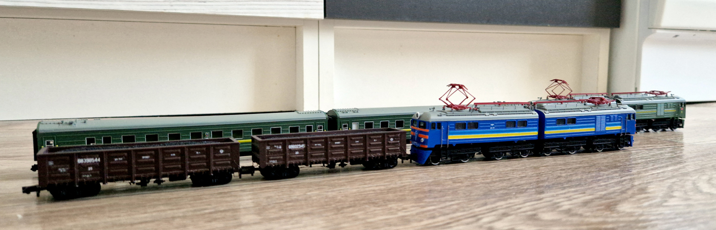

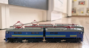

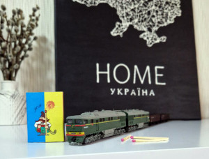

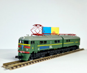

Зробив ще трохи ЦМВ
Повідомлень: 982
Домучив таки....якось вийшло довго, та є ще до чого прикласти руки!
Повідомлень: 3984
Has thanked: 1062 times
Been thanked: 1182 times
Класний малюк. Точніше кабан, але у масштабі малюка... Ну ти зрозумів :)
Єдине питання - відстань між секціями. Вона виглядає трохан завеликою. Це для проходження радіусів? Мабуть на ходу у N-ці то не видно?
Повідомлень: 982
21 квітня 2024, 18:49
Вітя, відстань між секціями - 4 мм))))) З-за масштабу здається шо завелика, але як вживу дивишся, то все добре, та радує глаз!
Повідомлень: 3984
Я десь так і думав) Треба вживу дивитись.

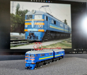

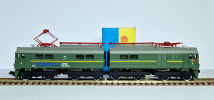

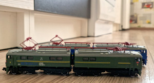

Повідомлень: 982

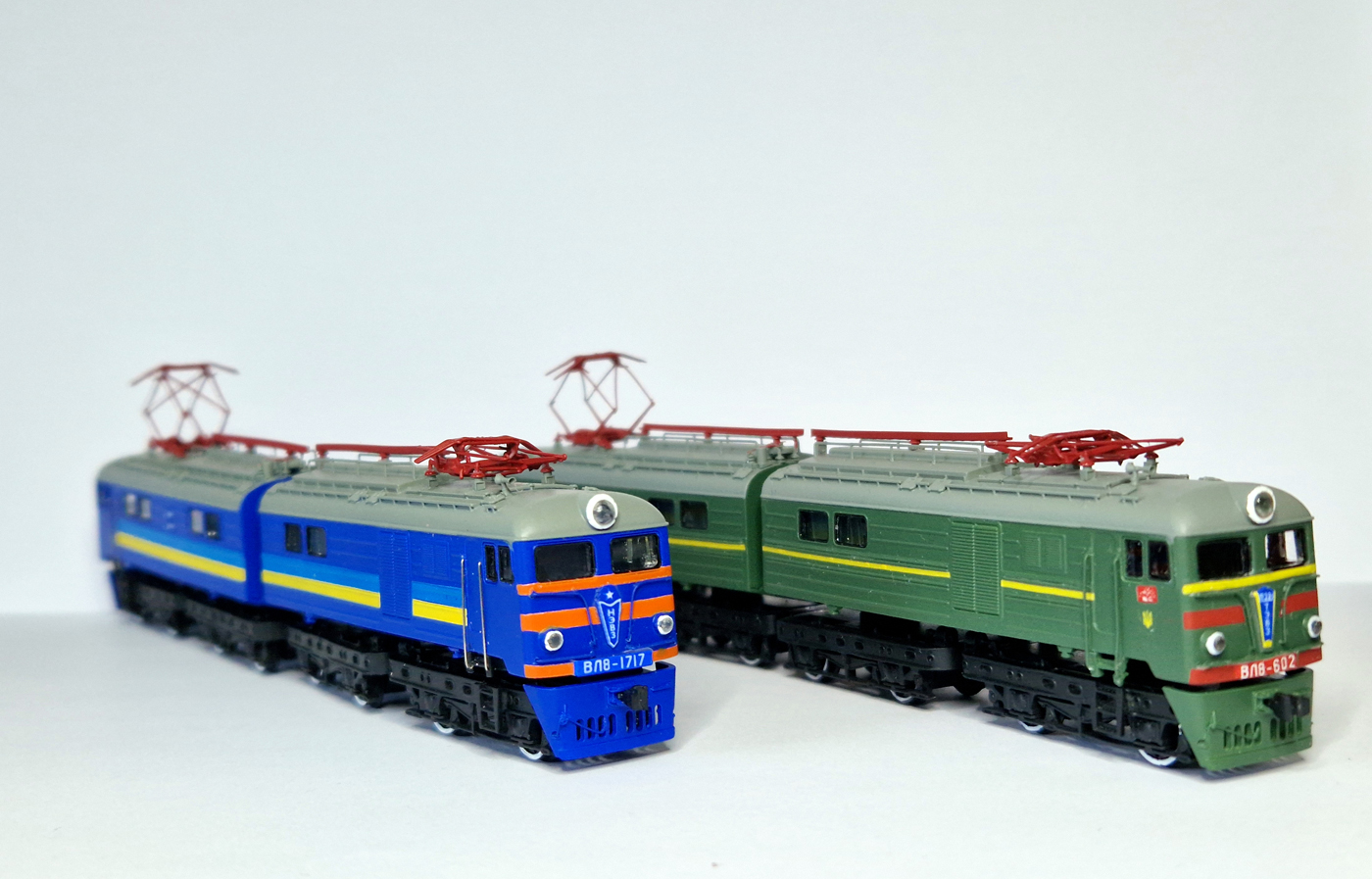

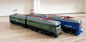

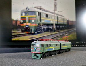

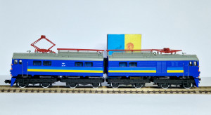

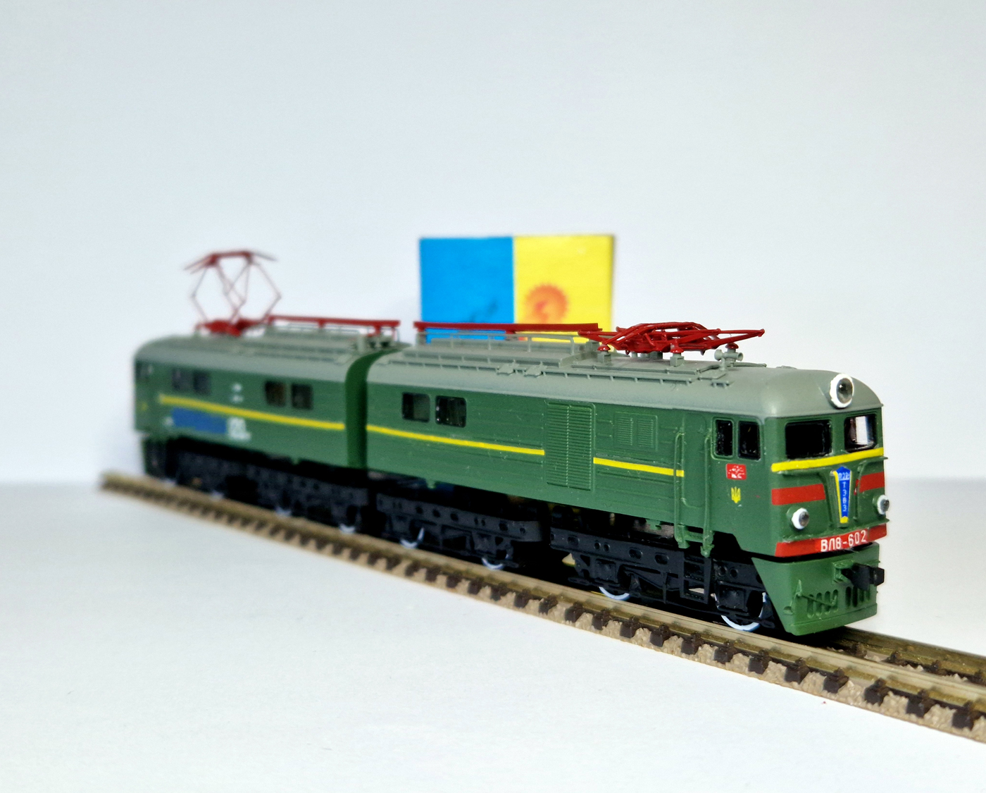

Електровоз ВЛ8-602

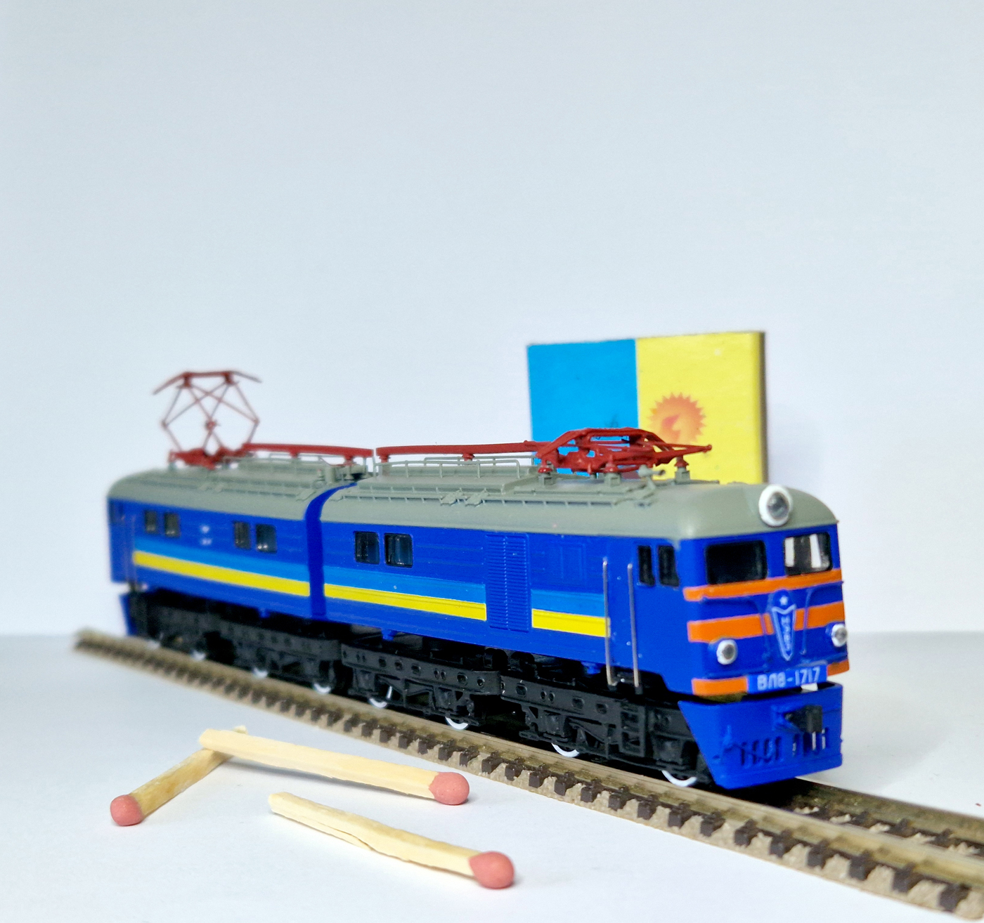

Повідомлень: 982

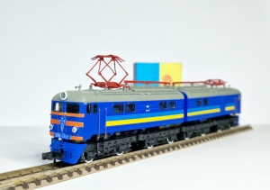

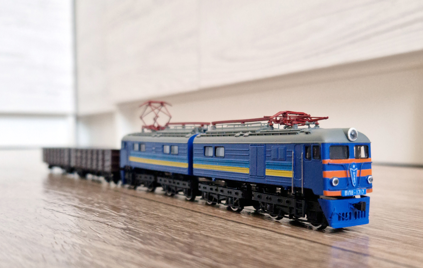

Електровоз ВЛ8-1717
Повідомлень: 3984
Цей красень стендовий?
Повідомлень: 982
Так
Повідомлень: 1040
Has thanked: 962 times
Been thanked: 1696 times
ВЛ8 - моя любов...))) 8-)

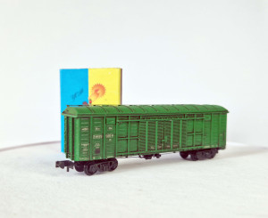

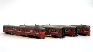

Повідомлень: 982

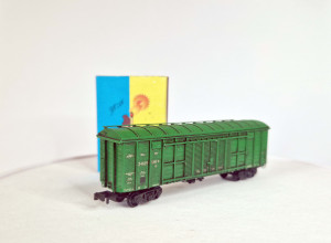

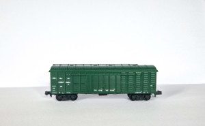

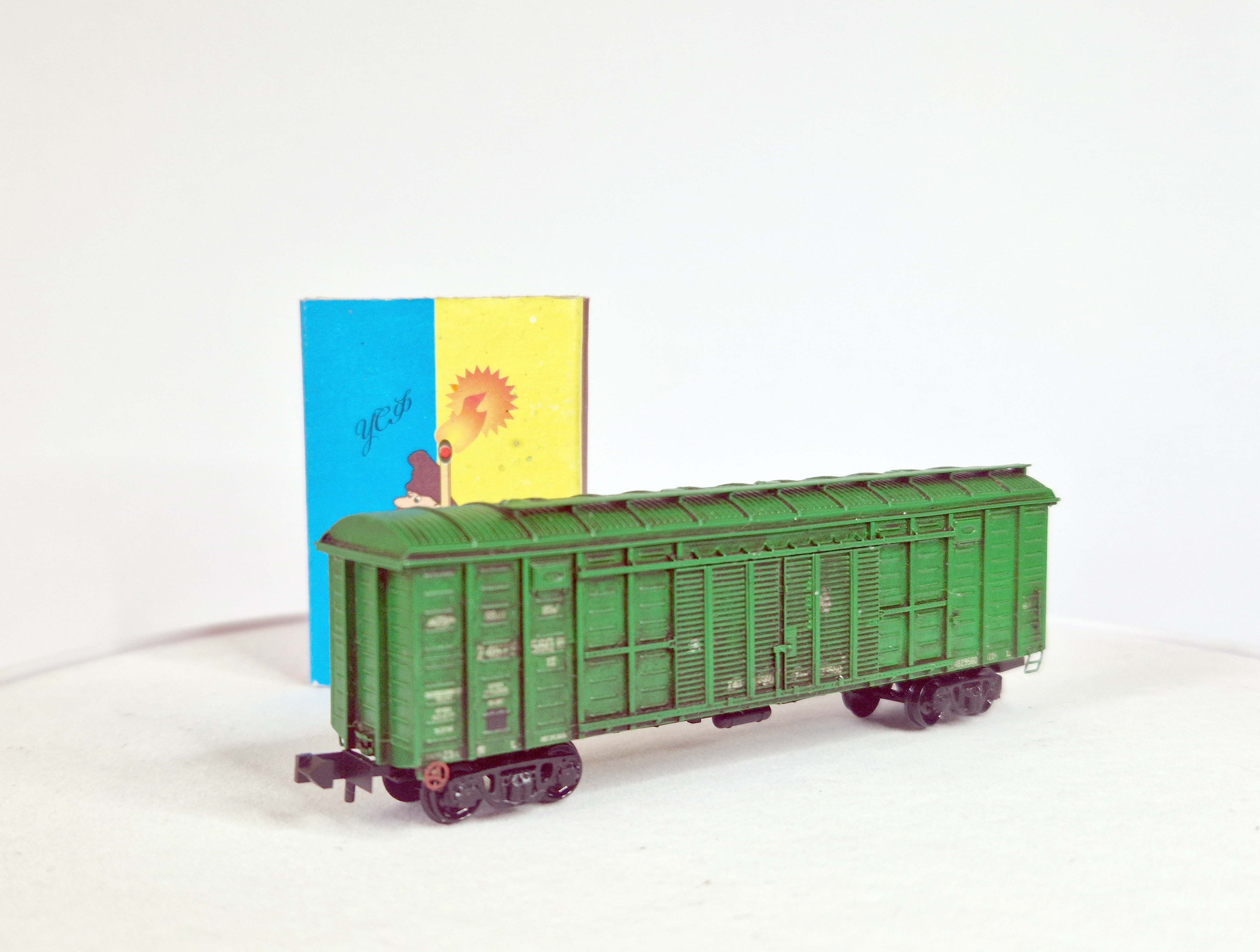

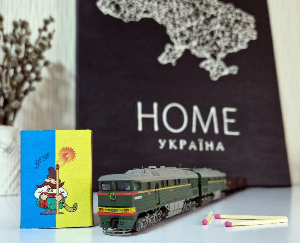

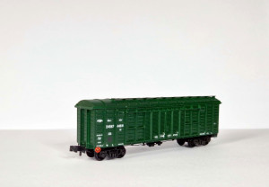

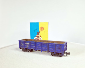

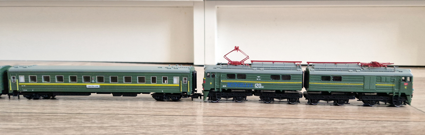

Трохи фото вагонів. Деякі намагався трохи загадити...
Повідомлень: 3984
"Загадінг" критого сподобався, добре вийшло! Та і взагалі, класно, що є УЗ в N-ці...

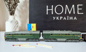

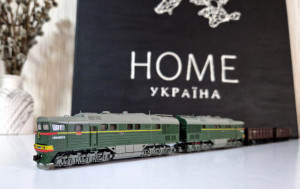

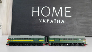

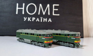

Повідомлень: 982

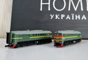

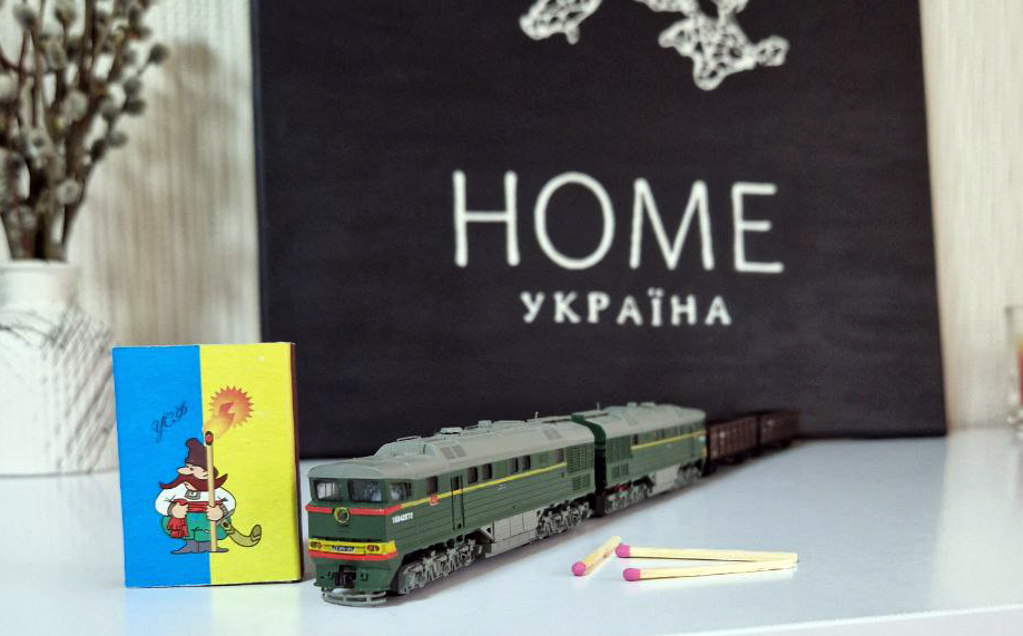

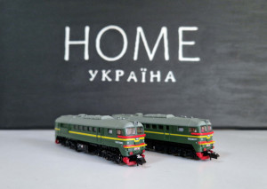

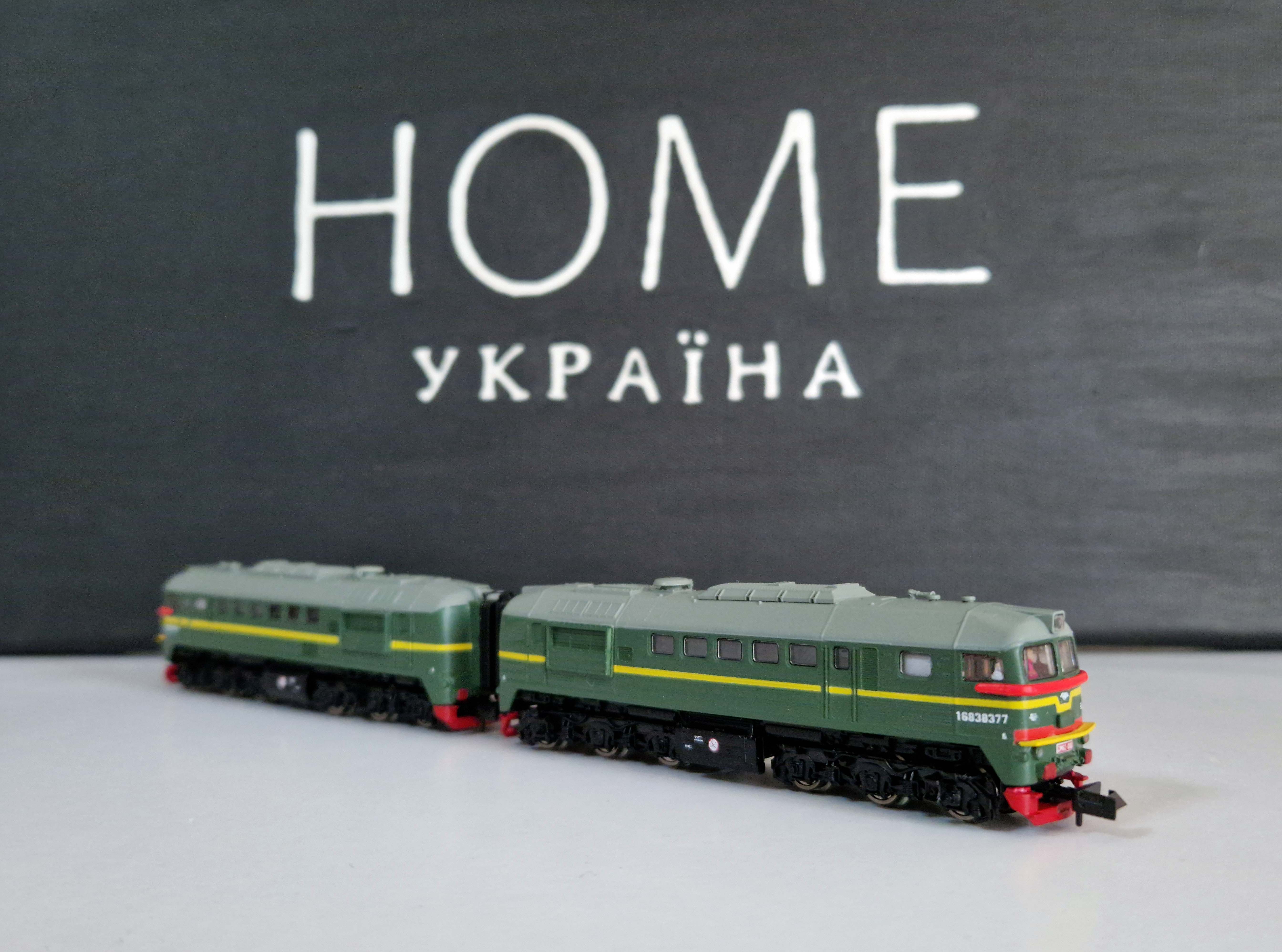

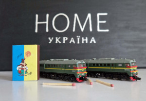

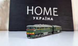

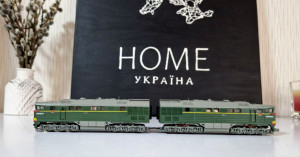

Переробка двох м62 від фляйша до 2м62
Повідомлень: 1040
Не знаю кому як, а як на мене то Тьома руки вже давно випрямив))
Повідомлень: 982
Leonid Popov писав:
29 травня 2024, 16:16
Мені ще далеко. Ще так багато в мене не виходить!
Повідомлень: 3230
Has thanked: 1264 times
Been thanked: 476 times
Окна херово заглушил - очень кидается в глаза. Ты явно поленился ;)
И метельник висит как на соплях - у фляйша в оригинале оно нормально выглядело.
Ну и станартная недоработка с тормозными цилиндрами.
Повідомлень: 982
vover писав:
30 травня 2024, 18:22
Так, з вікнами згоден, бо я ще не познав дзен з шпаклювання, та це моя біль.....
метельник - то я корпус не до кінця зашчолкнув і вже це виправлено, дякую, не звернув одразу уваги, бо він кріпиться до ходовки!
