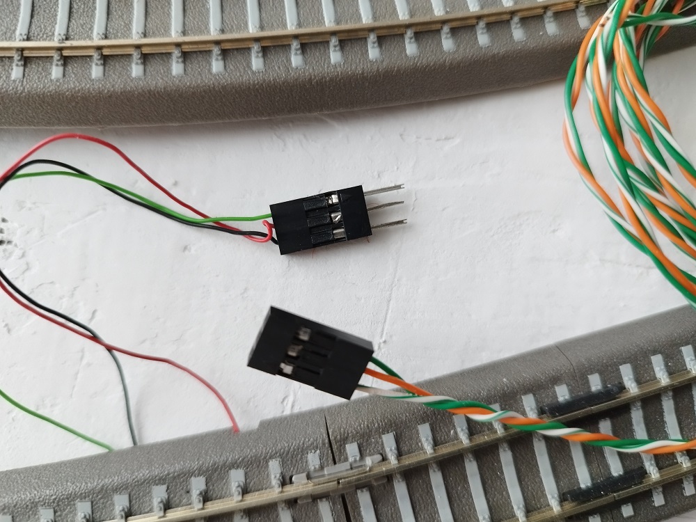

Завдяки тому, що у мене поки що лише один декодер, то перші 8 стрілок були під'єднані дуже швидко і без зайвих танців з бубном. Декод легко знайшовся у мобільному додатку, а кожній стрілці на схемі з додатку був призначений свій номер. Все працює, все чудово.
Для тих хто вагається як саме організувати "електрифікацію", покажу як це зробив я.
Якщо у вас "голі" стрілки, то спочатку треба докупити до них або моторчики, або електромагнітні перемикачі та прилаштувати їх до стрілок.
У Tillig в ТТ соленоїд виглядає так:
Після додавання до стрілки отримуємо:
Як бачимо, з'єднувати це щастя з джерелом електрики ми повинні через дротики-сопельки, а одже це зовсім не зручно. Треба виправляти.
Для цього купляємо ось такі приколяси:
Їх можна паяти та згинати плоскогубцями, а можна скористатися девайсом:
На виході отримуємо папу на стрілці та маму на подовжувачі-повідку, який безпосередньо буде ідти або до джерела живлення або декодера:
Після цього достатньо зручно вже все це щастя підключати-відключати і т.і.
