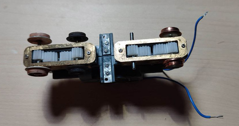

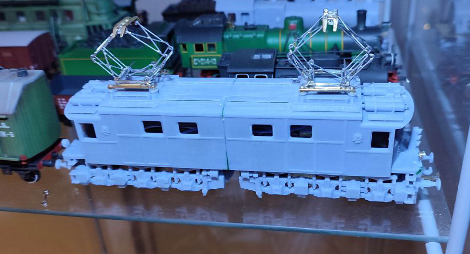

в процессе вл-19. Привод на все оси. Двигателя 2. С одним двигателем и карданами работало плохо по причине вибрации и потому переработал в более традиционную для себя схему. Ходовая вышла не тихая, так как после двигателя пришлось ставить мелкую высокооборотную шестерню, из-за отсутствия длинных червяков на тонкий вал

переработал технику вытачивания колес, так как по старой крайне проблематично ровно соединить полуоси. Теперь это напечатанные смоляные спицы, на которые на циакриновый клей посажено скрученное и спаяное колечко (в моем случае из меди, потому что она есть и ее отрезной диск достаточно быстро стачивает). Ось плотно посажена на пластиковую трубку (для поплавков), которая вдавлена и вклеена в центр смоляного колеса. Обод обточен вместе с колесом, что б моментальный клей не разрушался от температуры выше 75, к ободу прижималась смоченная губка. Теперь колеса прозрачные, а главное ровно крутятся с осями. Колеса под 90 градусов соеденял кондуктором, идею которого честно спер с вражеского форума

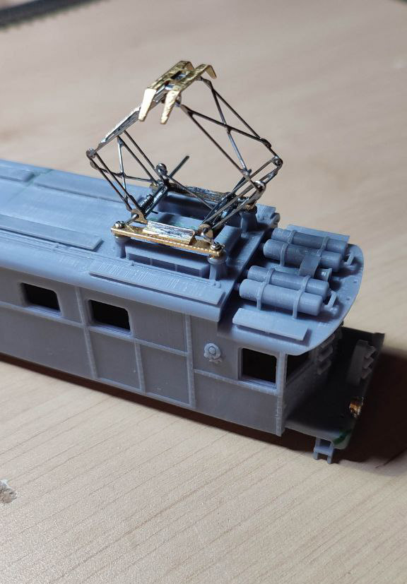

а тем временем спаял после нескольких попыток первый пантограф для вл-19. Он пружинит, но не складывается. На фотках из интернета у заводских моделей, которые могут фиксировать сложеным, вроде как длинные мягкие пружины на растяжение стоят, которых у меня нет. А вообще может кто то знает статью или какое то тайное знание как делать самому пантограф из проволоки?

Мне кажется, я понял причину "нескладывания" Вашего пантографа. Попробуйте перепаять "ушко", указанное на первом фото красным кругом (во вложении) ниже, на уровень оси крепления направляющей пантографа. Место перепайки указал стрелкой. При этом надо будет уменьшить длину связи между половинами пантографа (указал жёлтой стрелкой).

Спасибо за совет! Попробую сделать. Я просто копировал с пиковского Е44, там есть смещение скобы относительно оси

Я понял, что неправильно сформулировал. Пантограф складывается под своим весом, если выдвинуть пружину, которая его раскладывает. С пружиной он всегда разложен
Спаял и установил второй пантограф. Теперь очередь за мелочевкой, монтажом и подключением освещения

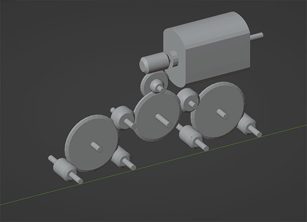

Собрал корпус редутора в тендер Эм. Двигатель пятиполюсный (по крайней мере так заявлено у китайцев). Несмотря на вроде относительно большой размер тендера, но привод вписать вышло с заметным трудом, так как двигатель довольно большой, а между тележками надо было сохранить просвет. Не люблю такой тип редуктора, так как он заметно вибрирует. Оказалось что значительную часть колебаний длинного вала можно погасить, подперев его пружиной и ходовая визжать перестала. Зато ездить он может очень медленно, чего хотелось добиться

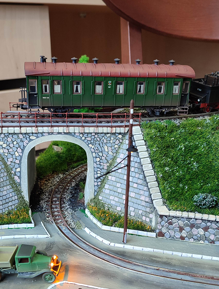

добил таки 14 метровый пассажирский вагон. Материал - листовой пластик, некоторая фотополимерная мелочевка, проволока и немного листовой латуни на сцепках. По микромакету тоже понемногу продвигаюсь, осталось не так много
