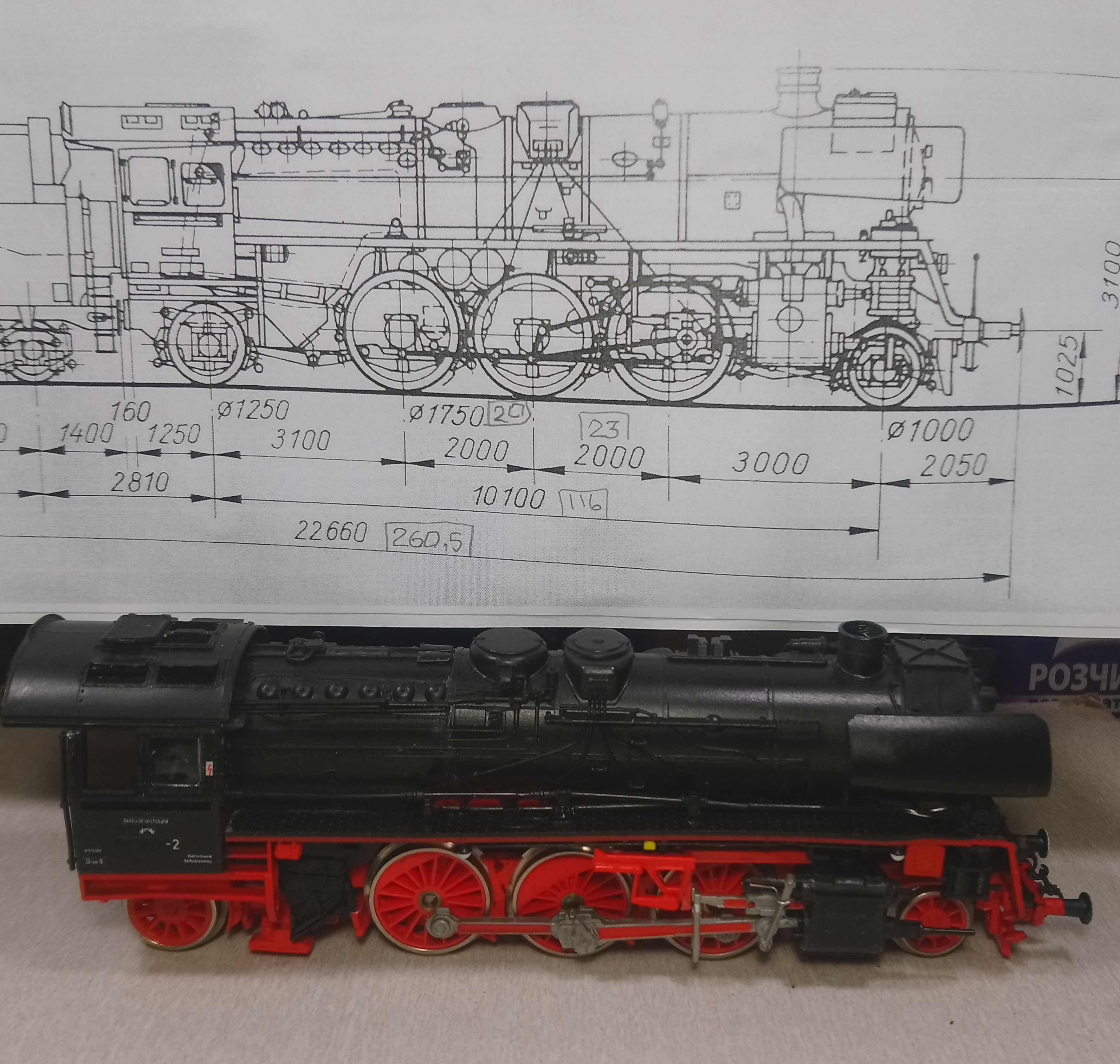

Черговий запил з руїн паротягів старого Піко. ;)
На цей раз бажаю отримати BR35 Reko. Прослюнивши декілька книжок знайшов дивовижну схожість між БР41 Реко та 35м.Тому за базу було
взято залишки 41го після гри лічинок двуногих.
Часу критично не вистачає, тому напиляв тікі раму.
Далі буде..

Поки що підгоняю зкорочену базу та кулісний під розміри креслень. :roll:

Re: Рукоблудство Stinky
На фото двигун цікавий в тендері, нетиповий для старого Piko. Так і було, чи вже самодіяльність?
Has thanked: 1655 times
Been thanked: 3651 times
То залишки тендера Роко, від 23го паротягу.
Диаметры колес тоже сходятся?
vover писав: ↑
23 січня 2024, 18:03
Нет, канеш. 2мм разницы по диаметру. Но с учётом размера бандажей старого Пико то думаю будет смотрибельно. А так да, нада пары от 38го. :roll:

Трошки допиляв голівоньку. Майже всі елементи на місці, є втрати по кулісному(донор каліч був). Далі праця по тендеру. :roll:

Локомотив нарештi запиляний. Аналоги вiд промисловостi доволi коштовнi,тому рукоблудна
модель мае сенс на життя. Доречi прототип и досi iснуе. :roll:
Модель ще не протестована на макетi,то потiм знiму вiдео. На тестовiй дiлянцi катаеця бодре.
Ахринеть, Денис! Вот это мастерский запил! 8-)
Чутка кривоват наклонный передний лист с буф фонарями, но спишем все на макро :lol:
Лок получился прям очень узнаваемый! А тендер Жуф?
