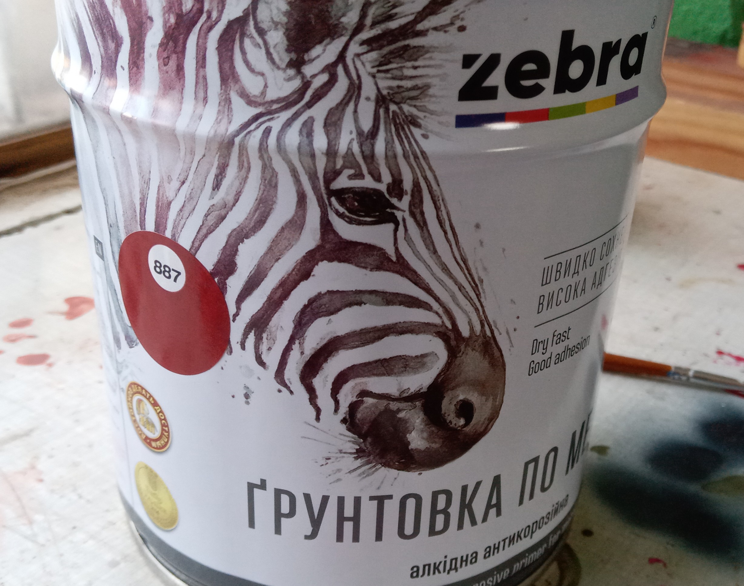

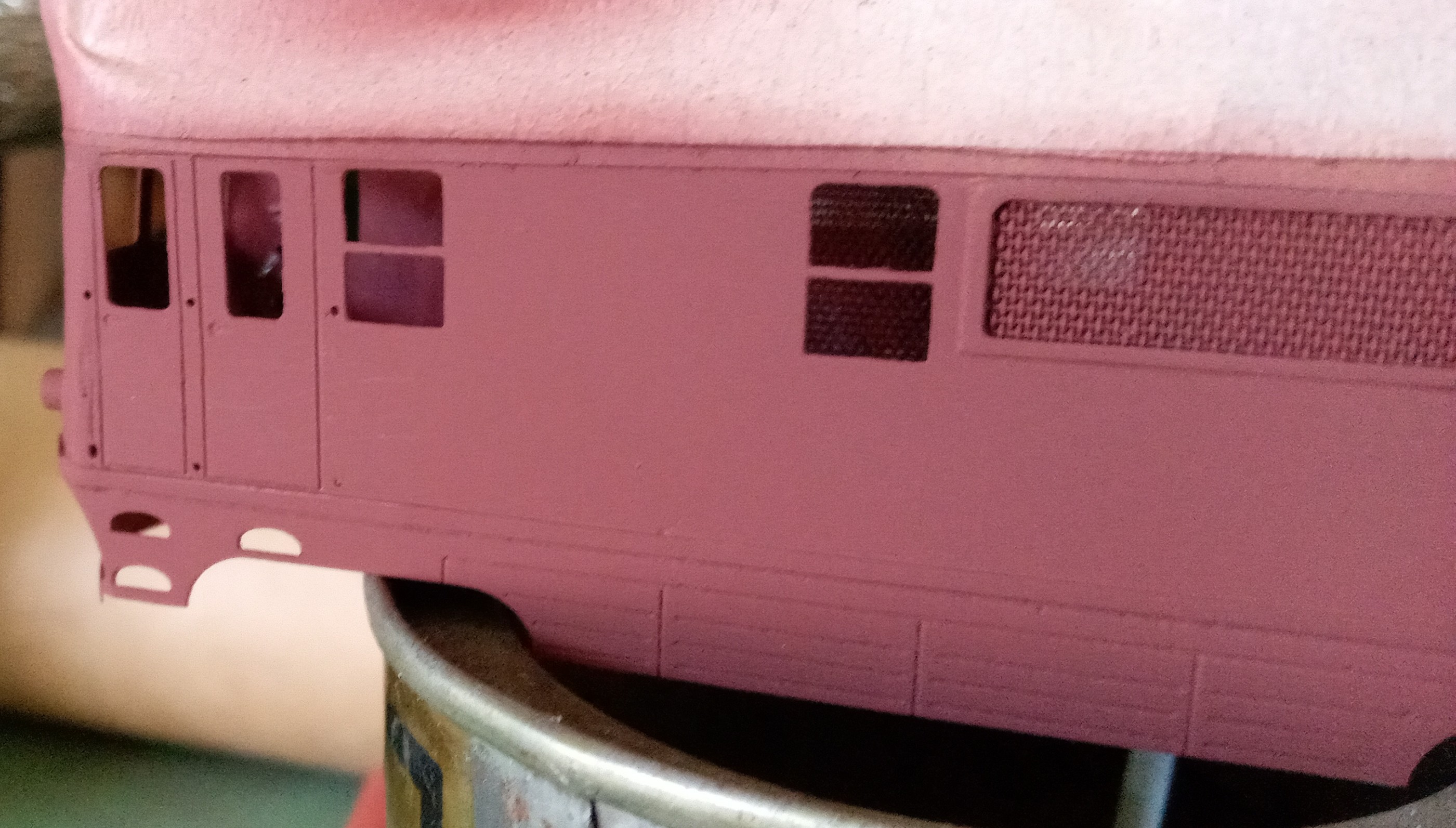

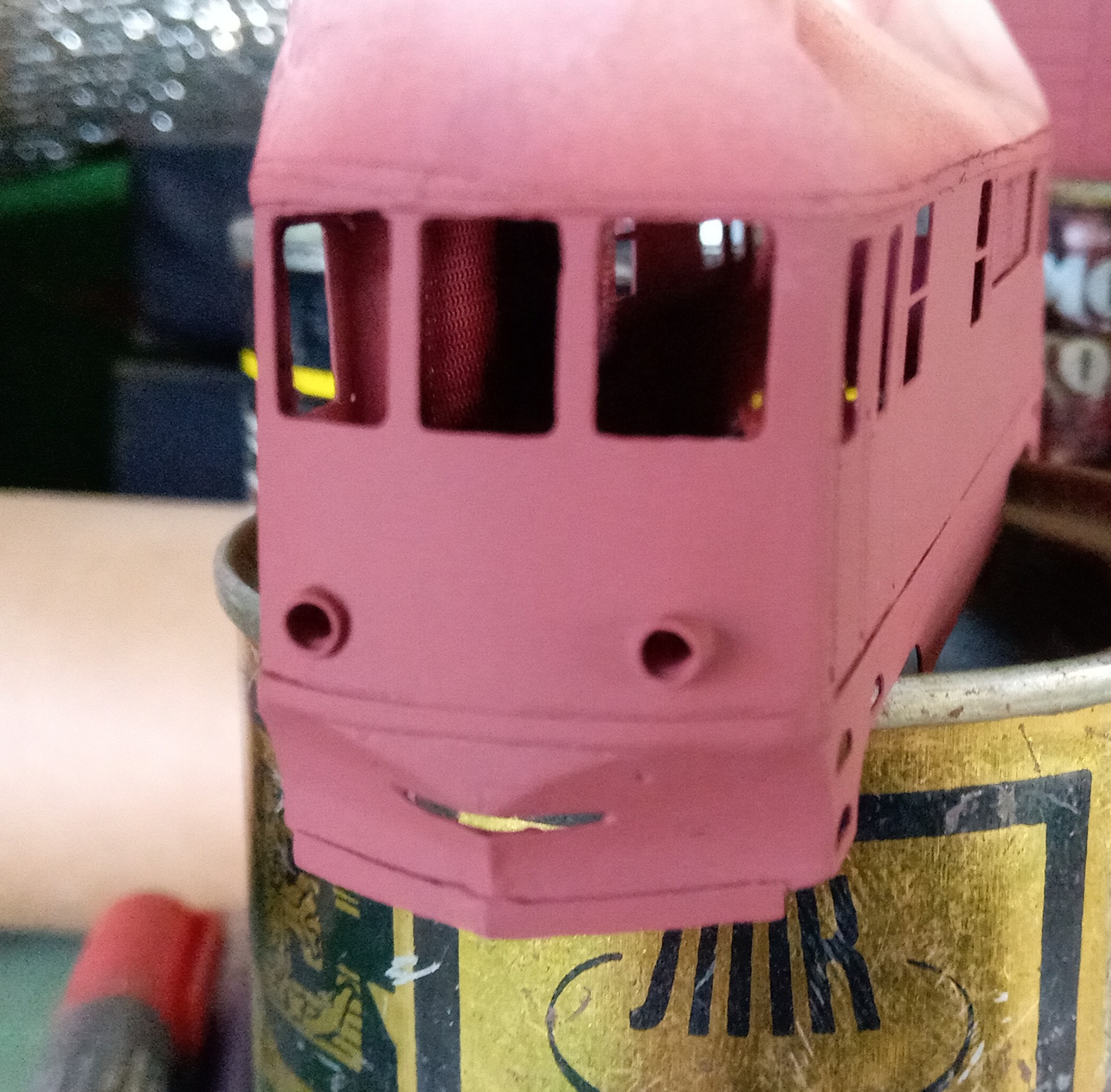

Вчера перегрунтововал свой долгострой такой грунтовкой. Легла идеально, держится хорошо.Рекомендую. P.S.Не реклама.

Цікаво, цікаво. А "лягла ідеально" після якого способу нанесення ? Валиком, пензликом , чи зануренням у відро?

😁 аерограф Фенгда, сопло 0,5мм.

Доброго дня! А якій розчинник використовували?

можу помилятись відносно грунтовки, але я теж звичайною зеброю фарбую, Фенгдою 0.3 мм і там уайт спіритом розводять за інструкцією

Розчинник теж Зебра Уайт Спіріт.

Доброго дня! То як себе Zebra зарекомендувала? Чи вже пофарбували? Як тримається? Модель зі смоли?

Пофарбував емаллю Хамброл. Все тримається добре.Але фото викладу пізніше, я не в місті. Модель з латуні.

Покрасил. Краска держится нормально. Но за тонкие поверхности пальцами браться нельзя - краска .отбирается. и дело не в качестве краски, а в площади покрашенной поверхности.

Чому одразу не почати користуватися фарбами однієї серії , наприклад акрил від одної фірми, нітро - теж одної фірми. Звісно виробника вибираєте за вашими критеріями. Байдуже якого саме.
А ви пропихаєте непотрібний, і не кожному корисний , власний досвід використання фарби для підлоги. Початківець начитається таких рекомендацій , пробує , отримує хз який результат , щей на гроші влетів.
Стосовно ICM. Гарна, відносно, фарба для стендовиків. Але для рухомого складу,який доволі часто беруть у руки, не найкращий варіант.
Ви ніколи не думали , чому пошуки дешевшого виходять дорожче?
Повідомлень: 568
Has thanked: 337 times
Been thanked: 246 times
Re: Покраска моделей
Сергей, как я полагаю, тема была создана для обмена опытом по покраске моделей. Вот и делюсь опытом. Позитивным и негативным. Дело в том, что далеко не каждая грунтовка и краска хорошо держится на латуни. А эта, "для пола", зарекомендовала себя хорошо. И грунтую ею все, что подлежит окраске в темный цвет. По поводу дешевизны - тузик покрашен фирменной недешевой эмалью. По поводу краски для стендовых моделей не очень подходящей для пс - покрытие лаком придаст прочность краске? На примере танка я хотел показать как хорошо ложится эта краска.
