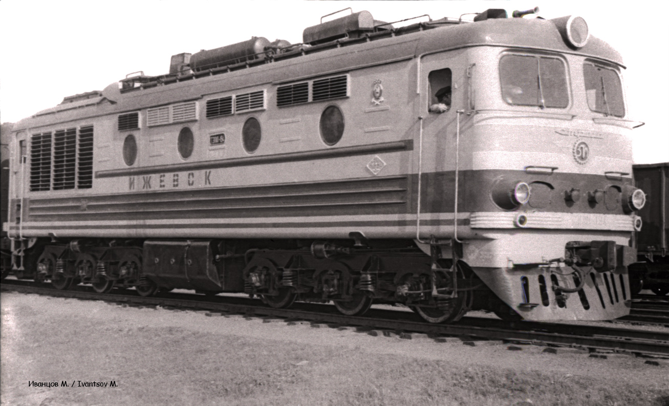

Прототип:
Небольшая справка: ТЭП10 начал выпускаться в Харькове в 1961-м году. Предназначался для вождения тяжелых пассажирских поездов. Мощность - 3000 л.с., макс.скорость - 140 км/час. Выпущено их было сравнительно немного, всего 335 единиц, потому что ХЗТМ вообще свернул выпуск локомотивов (вроде как в пользу танков). В России тепловоз дожил аж до 2006 года, водил пассажирские поезда в окрестностях Мурома. У нас сохранился один экземпляр на сахарном заводе в Полтавской области.

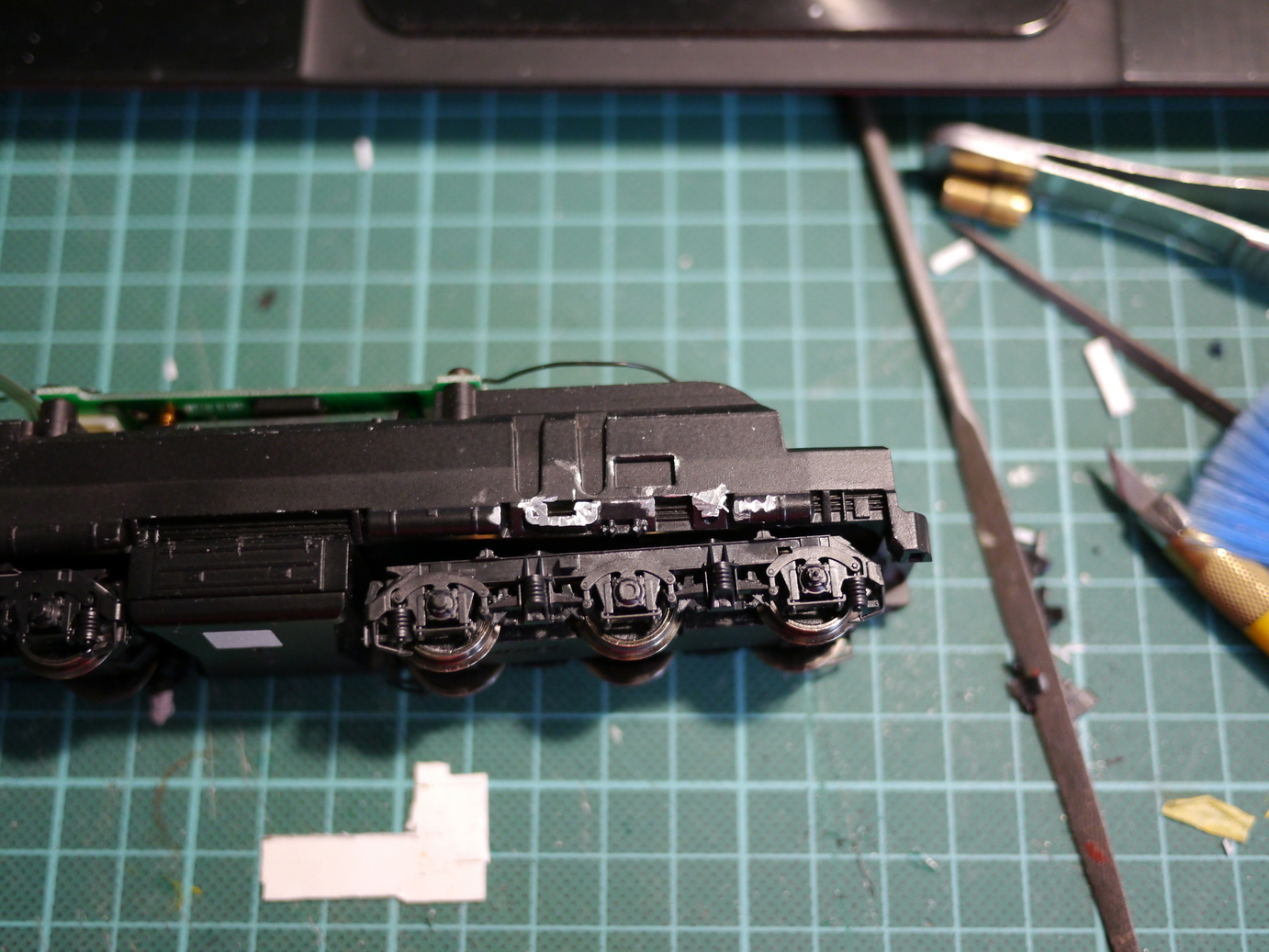

Садить кузов решил как всегда на "Машку" :) Собственно, телеги там идентичные М62, по базе боль-менее подходит. Итак, одеваем кузов... и обнаруживаем, что внешние декоративные элементы рамы мешают - опоры для кузова "Машки" и подножки. Придется их сточить:
Аккуратность тут не столь важна, потому что все эти вещи (в отличие от ТЭ3) будут скрыты корпусом, он натягивается по самый бак. Ведь у прототипа несущий кузов.

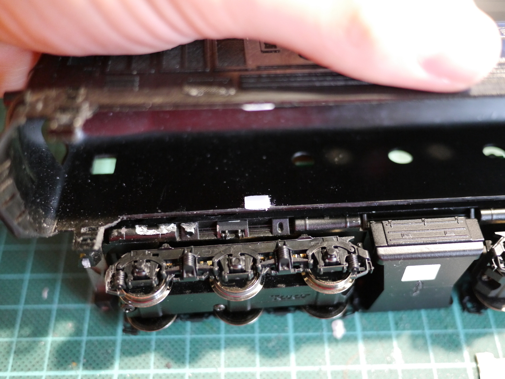

Второй момент, над которым надо поработать - лесенки. Во-первых, они залиты облоем, то есть в промежутке между ступенями толстый слой пластика (чтобы не соврать - толщиной миллиметра полтора!). Пришлось выточить дремелем. Во-вторых, они мешают нормальному повороту телег. Пришлось чуть поработать надфилем и над боковинами телег.
Третье - фиксация кузова. Тут неожиданно "стали у пригоді" декоративные элементы рамы. Между ними - великолепный паз. Потому мне осталось только вырезать квадратики полистирола, приклеить и обточить. Теперь кузов фиксируется отлично - защелкивается на раме как родной.

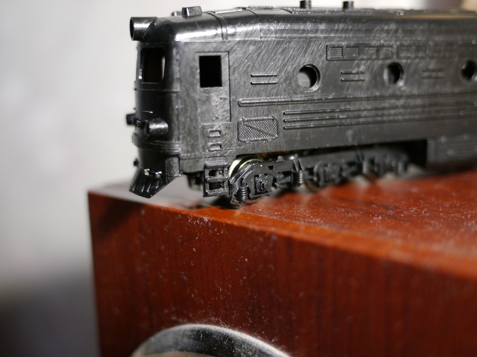

Модель дубовата, или мне кажется? Подножки на носу и в кабину какие то на фото толстенные?
Повідомлень: 4023
Has thanked: 1152 times
Been thanked: 1273 times
Re: ТЭП10 "Стрела"
OldVik писав:Модель дубовата, или мне кажется? Подножки на носу и в кабину какие то на фото толстенные?
Нет, не кажется - так и есть, причем подножки в кабину уже после обточки :? . Как я уже писал, данную отливку очень сильно критиковали. Вот тут Сергей Ермоленко (земля ему пухом) описал ужасы в красках и деталях:

Подножки сделать из латуни за вечер можно, на нос из "сметанки" за 15 минут. Кому, что интересно. Я поручнями и тендерами страдаю :D Люблю пилить...

OldVik писав: Подножки сделать из латуни за вечер можно, на нос из "сметанки" за 15 минут. Кому, что интересно. Я поручнями и тендерами страдаю :D Люблю пилить...
Ну, у меня так быстро не получилось бы... но в общем согласен :) Для ТЭ3 заморачивался с лесенками, подножками и прочим. А на этом локомотиве наверное не буду: останется эдакая "курская классика". Только ездить тихо и плавно будет.
