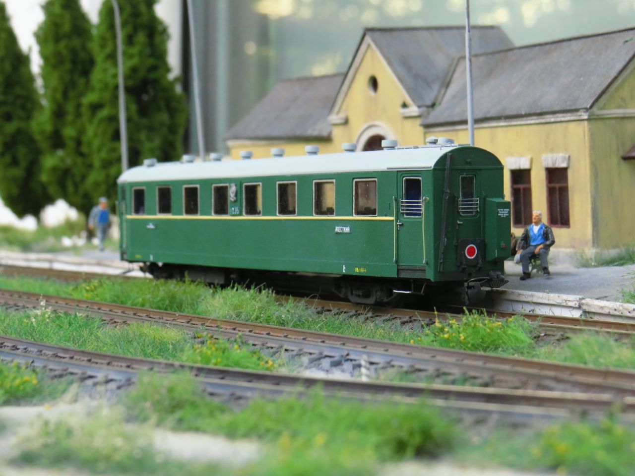

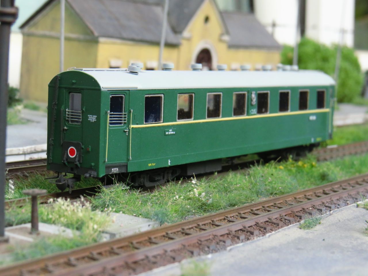

Приехали ко мне киты вагонов Pafawag 3Aw от RTM.
За два вечера получилось собрать первый вагон.
Если коротко - кит отличный.
Детализация высочайшая, детали подогнаны, конструкция модели хорошо продумана, инструкция понятна. В ките много запасных деталей (и именно тех, которые реально нужны). Собирается не очень быстро только потому, что в ките много деталей. В общем, рекомендую.
Ниже - фото того, что получилось. Узкоколейная классика: вагон Pafawag 3Aw в классической окраске, 60-е годы, не-МПС-овская узкоколейка.

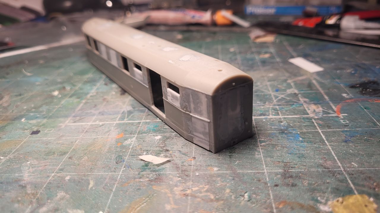

У меня тут очередная конверсия: почтово-багажный Pafawag, модель 801C
Снова из кита от RTM. Работы было много:
- заглушить "лишние" окна;
- переделать крышу - с одной стороны срезать площадку, замазать ненужные отверстия под вентиляцию, просверлить нужные;
- убрать торцевые двери и срезать лишнее на тамбурах;
- убрать двери в тамбуре возле багажного отделения;
- сделать хоть какую-то имитацию салона;
- сделать двухстворчатые двери в багажное отделение. Тут мне захотелось сделать открывающиеся двери, но получилось плохо - открываться-то они открываются, но не до конца.
Фото процесса:
И вот, что получилось:

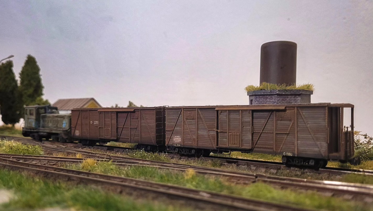

Наверное, все уже видели новость о новинке от RTM: крытом узкоколейном вагоне производства ДМЗ.
Недавно я получил посылку с несколькими китами и два сразу собрал. Сборка и окраска каждого вагона заняла у меня примерно 2 вечера. Если не выделываться с окраской - реально за один вечер собрать.
Модель собирается достаточно просто, единственная сложность - много поручней, а значит, много сверлёжки и много тонкой травлёнки. Но я привык 🙂
Итак, крытый вагон модели 41-011:
Крытый вагон модели 41-013:
Повідомлень: 1039

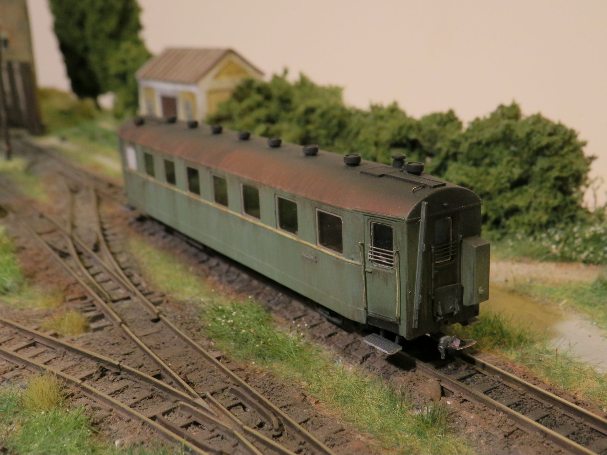

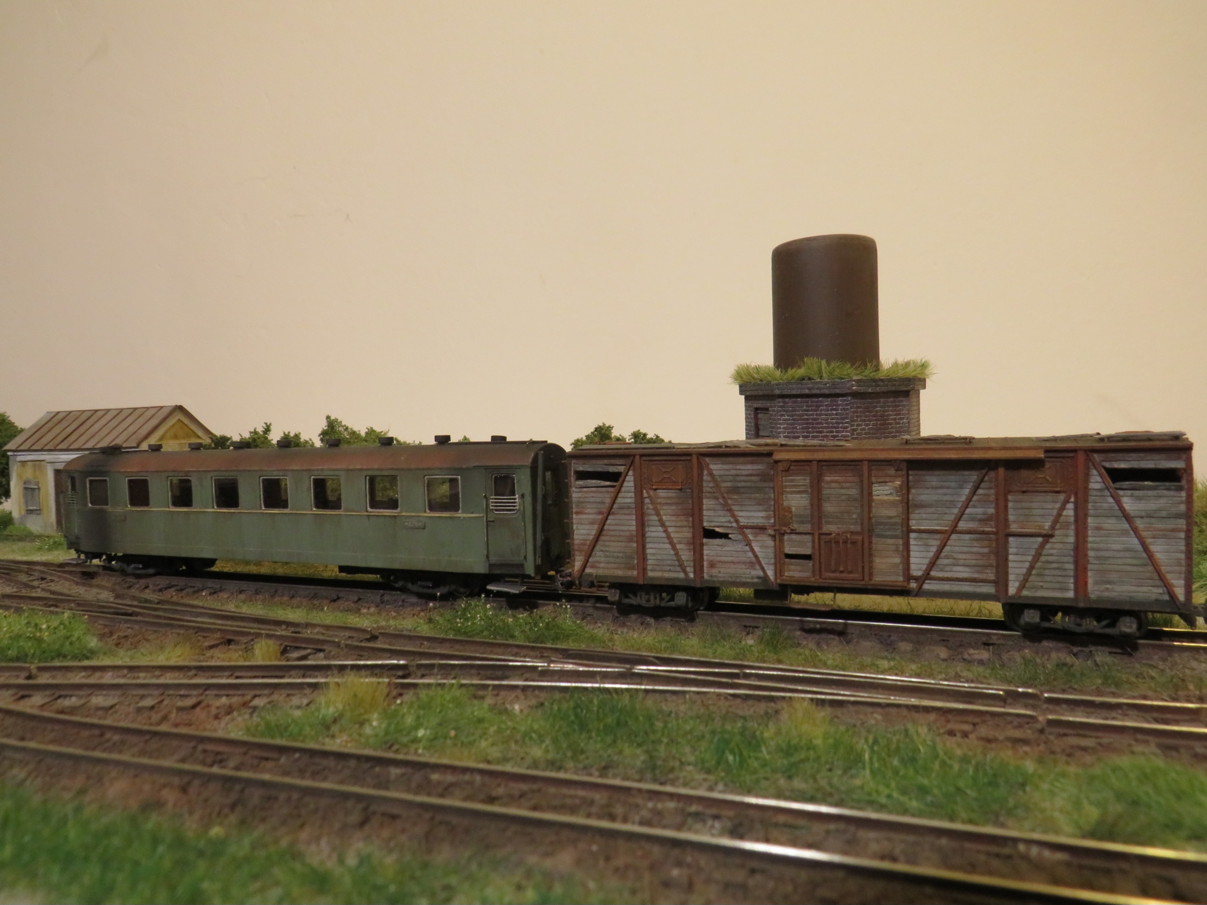

Моя любимая тема - "как следует состаренные" модели.
Модель первая - крытый вагон ДМЗ из кита от РТМ.
Замученный жизнью вагон, с облезшей краской, ржавыми стойками, выломанными досками, но всё ещё живой:
Для большей реалистичности некоторые доски сделаны из настоящего дерева (да, снова палочки для кофе из МакДональдса 😀)
Сравнение свежеокрашенной (ещё без лака) и нетронутой дверей:
Модель вторая - вагон Pafawag 3Aw "в стиле 80-х": выцветший, грязный, с ржавой крышей и всем таким. Вагоны в подобном состоянии можно увидеть на фото конца 80-х из Гайворона.
И в составе настоящей, а не какой-нибудь музейной узкоколейки:
Под рубрикой "моделисты выёделываются".
В этом вагоне я сделал освещение, но не просто вставил плату или наклеил светодиодную ленту, а просверлил штатные плафоны и вставил светодиоды. Светодиоды слегка мазнул краской и получился прототипичное освещение - при дневном свете его практически не видно, в темноте - вагон не сияет, как реактор, а скромно освещает салон.
Салон пришлось тоже делать как следует: проработать стены, потолок и покрасить мелочи.
Получилось вот так:
Крышу вагона нужно было сперва грунтовать, потом красить серебрянкой и только потом красить в желаемый цвет - иначе просвечивает.
В одном из торцов я сделал открытую дверь в салон - при включённом освещении можно рассматривать салон с торца. Зачем? Не знаю, повыделываться 😀
Сфотографировать это невероятно трудно - ниже лучший получившийся у меня снимок:
