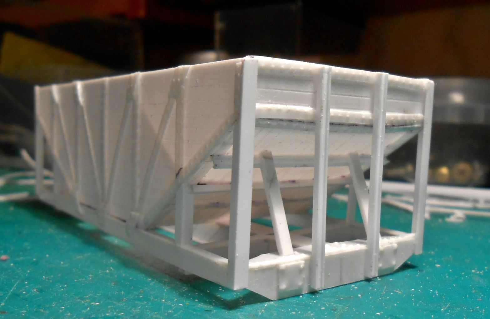

Пилеж начал традиционно с рамы вагона.Наличие на кузове и раме
клепаных элементов придает энтузиазЬму. ;)

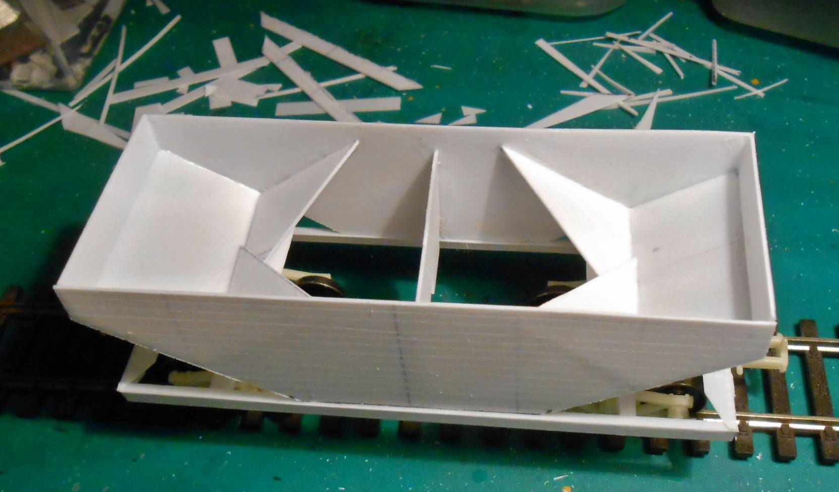

Это не конечный результат,все будет обчухиваться и шкуриться.Выготовил кузов.
Но несмотря на кажущуюся простоту при внешнем обмере вагон получился диспропорционально
большим.Углы наклона бункера тоже оказались визуально странными.В панике начал все
перемерять и пересматривать.Не боюсь признаться перебор по высоте произошел изза
подгонки под модельные телеги,усиленную на 1мм раму и колеса.В итоге кузов пришлось
сломать.И из обломков сделать более правильный,с углом бункера 35градусов.По идее
проще было сделать новый,но пластика после цистерн и так почти не осталось.Так
что пришлось экономить. :oops:
Вариант нового кузова.Думаю он уже более правильный.Высота вагона на тележках,колесах
на рельсах совпадает с прототипом.Также авангард наклееный внутри кузова для
его же усиления.Так как вагон не понимаю где и как догрузить свинцом задумал
его сделать с имитацией груза(уголь),под которым будет балласт.Продолжение следует...
