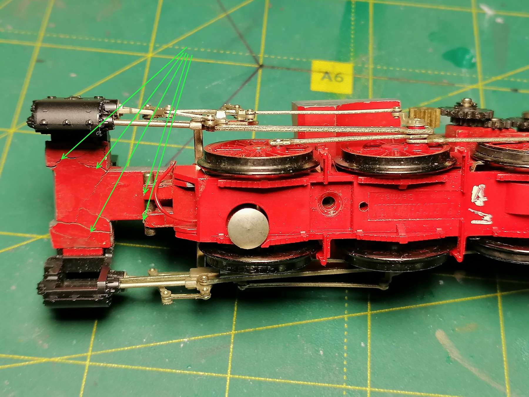

На жаль, можу заповнити пробіл. BR 78 від Фляйша. Виправити можливо, центральна частина практично не пошкоджена, лише пази (або отвори) під середню вісь постраждали.

78й бачив у мережі, видно якась партія саме цього паровозу. Знати б ще рік випуску/артикул...
