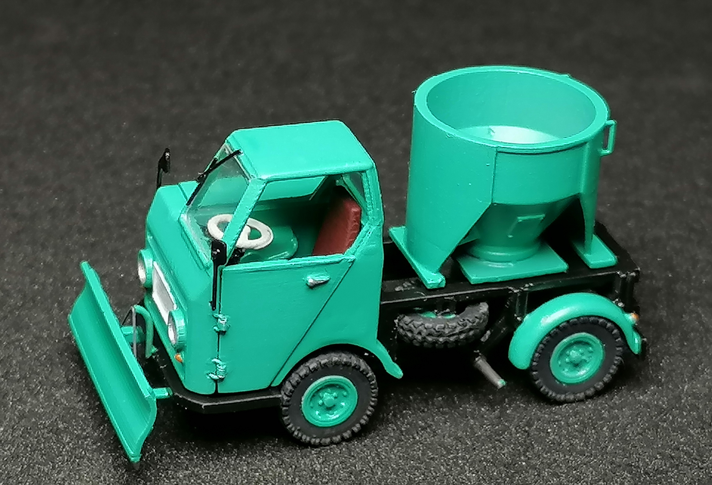

Первым собрал коммунальный вариант.
Комплектация модельки для тех, кто не видел.
(*Человечек и спичка в набор не входят).
Передние крылья отрезал и приклеил к кабине.
Не понравилось крепление двери и крышки капота,. Извращенец я иль нет? Переделал по своему. Вывод -можно, но на второй машинке дверь сделаю закрытой. Капот делать несложно.
Кстати , запаску вставить не смог, мешает выхлопная труба. Пришлось отрезать диск, вклеить в покрышку и потом приклеивать к раме.
Добавил дворник, стекла, топливній бак. И убрал стекло водительской двери. На фото оно часто снятое было.

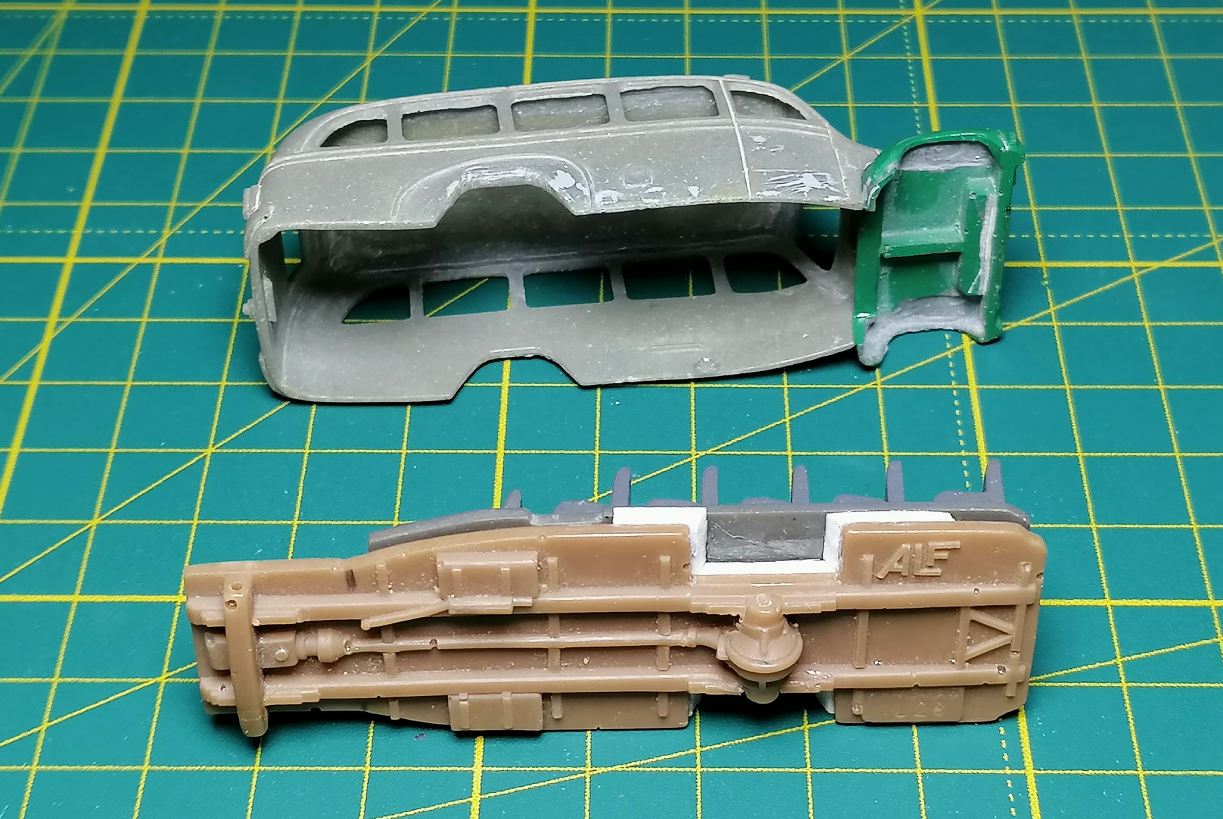

После мультикаров, воодушевлённый, решил заняться совсем уж древней стариной.
В конце 90-х делали мы кроме машинок в 1:43 и несколько партий машинок в 1:87 на заказ, вроде, в Германию.Помню, сделали несколько сотен тогда.
Мастера делал мой кум, он же красил и лил детали из сплава Вуда. Я и ещё один товарищ занимались литьём и сборкой. Лили ЭДП-20, другой смолы тогда у нас не было. Пластиковые колеса покупали где то в Киеве.
Лет 8 назад я забрал все остатки производства и положил в долгий ящик. Может сейчас получится собрать себе по модельке.
Автобус на базе Hanomag L28
Пожарка на той же базе
Микроавтобус Bogwart
И БТР-40 в 4-х вариантах: тентованый, зенитный, открытый с пулемётом и бронированный.
Отлитого бронированного сейчас нет, но формы для отливок сохранились. Нет формы корпуса автобуса, а мастер поломан. Возможно, восстановлю со временем. Некоторые формы даже переделал, т.к. старые пересохли. Из Вуда лить не буду, колеса покупать тоже (хотя от колёс бы не отказался), поэтому всё это тоже заформовал для литья из смолы. Где то лежит коробочка с отлитой мелочёвкой на пожарку, надо ещё поискать.
Да, делали ещё БАВ, но ни мастер, ни отливки не нашлись. Жаль.
Решил начать с автобуса и пожарки. Отчухал корпуса, морды, днища, сиденья. Зашпаклевал раковины. Частично склеил в кучу.
Пока так.
