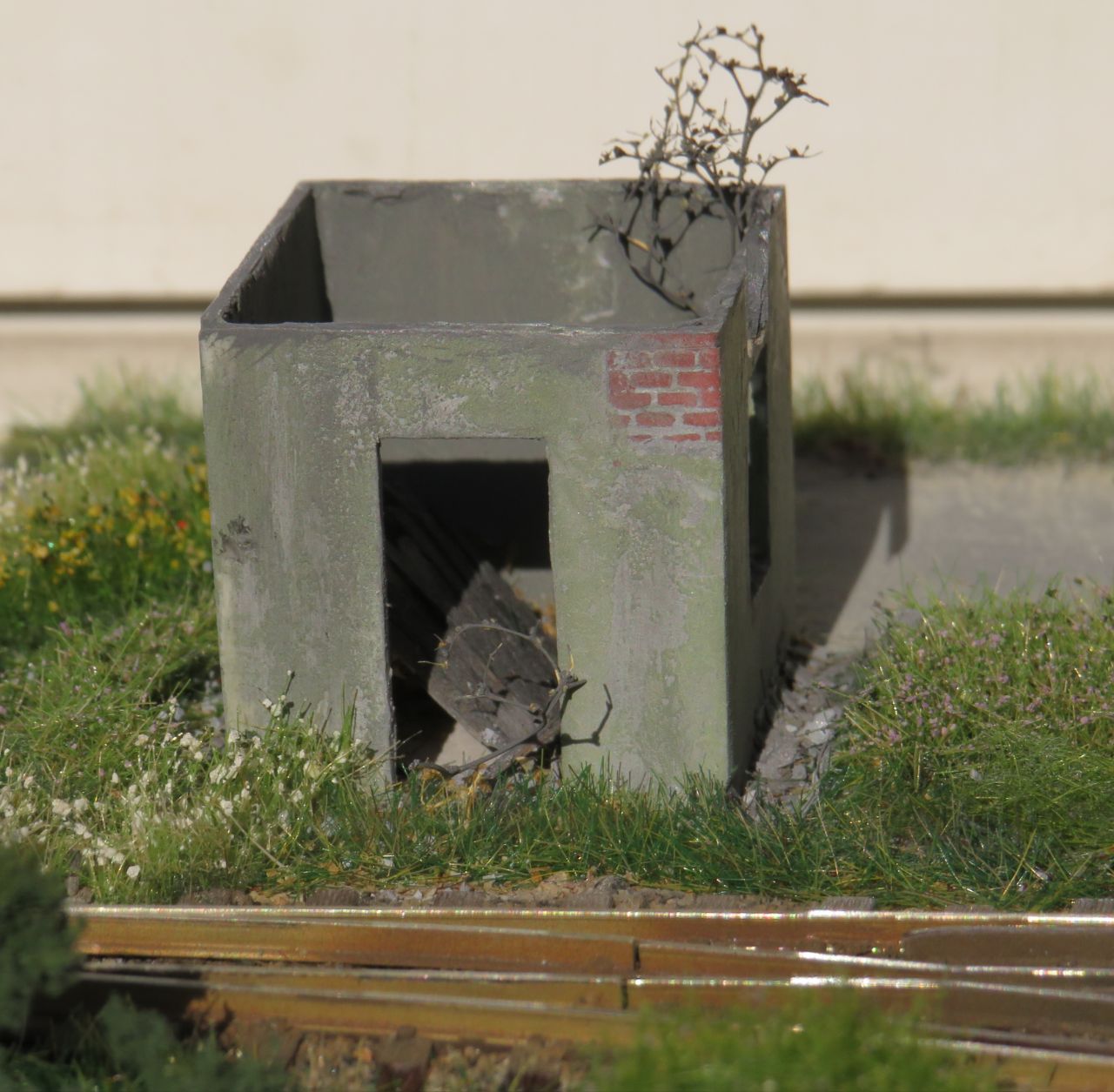

Стройка продолжается: построен второй перрон, доделан заброшенный стрелочный пост, установлена гидроколонка, немного "подчищены" недостатки. Осталось уже не так уж много: в основном мелочёвка.
Второй перрон: попроще, чем главный, и подзаросший. На нём пока ничего нет, пытаюсь придумать, что бы такого разместить, чтобы не было скучно:
Заброшенный стрелочный пост: по "легенде", не используется со дня ввода в эксплуатацию стрелок с электроприводами. Крыша провалилась, штукатурка осыпается, остальное растворилось в домах местных.

justin писав:
03 травня 2023, 22:24
..Заброшенный стрелочный пост: по "легенде", не используется со дня ввода в эксплуатацию стрелок с электроприводами. Крыша провалилась, штукатурка осыпается, остальное растворилось в домах местных...
Классно выглядит перрон, а эта малая архитектура в Вашем исполнении потрясающе естественна! просто Шик! Штукатурка особенно :shock: 8-) :!:...
опять хотелось бы увидеть хоть пару фот процесса :roll:.

Барбос писав:
03 травня 2023, 22:54
Спасибо 🙂
Фото процесса, к сожалению, нет. Но всё проще, чем кажется.
Стены вырезаны из пластика. Кирпичные "вставки" - кусочки пластин от Auhagen.
После склейки корпуса я заклеил кирпичи малярным скотчем и обмазал всё здание шпатлёвкой (я использую Tamiya Putty). Обмазывал тонким слоем, но неаккуратно.
После полного высыхания каждую стенку шлифовал - возил по наждачке. Поскольку шпатлёвка наносилась абы как, получились неровности, а наждачка кое-где оставила борозды.
Собственно, шпатлёвка делает тут 90% работы.
Оставалось только покрасить - по фотографиям разных "заброшек". Основной цвет - серый под цвет светлого цемента, а дальше сухой кистью разные оттенки серого.
Возле здания и внутри есть имитация осыпавшейся штукатурки/цемента (особенно хорошо видно на фото "сверху"). Это тоже шпатлёвка: нанёс её на кусок малярного скотча, а когда высохла - содрал и измельчил пальцами. Насыпал на ПВА, когда приклеилось - потыкал кисточкой с жидко разведённой тёмно-серой краской.

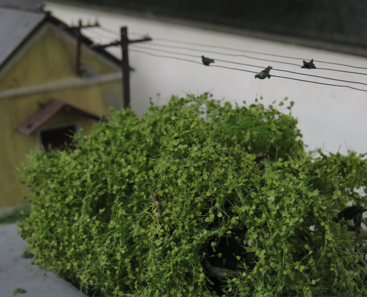

Доделал второй перрон из предыдущего поста - на нём появились две лавочки (одна, конечно, сломана), столб с громкоговорителями, стопка новых шпал и бетонные блоки в торце. Немного мусора набросал.
На перроне с вокзалом появилась мелочёвка: урны, мусор, бычки, голуби (бабка для кормления прилагается).
Голуби и какая-то неведомая Прайзеровская птица присели отдохнуть на провода.
Сценки на модуле все временные, фигурки не закреплены - макет должен жить и меняться. Все фигурки окрашены вручную, бабка-голубятница ещё дополнительно доработана (изменена поза). Фигурки ещё будут разные, надо только сесть и покрасить...
