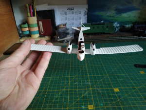

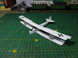

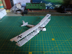

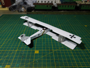

Re:Gotha G-IV

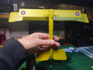

Пара постановочных снимков для общего представления о модели.
Самая сложная часть работы ещё не начиналась.

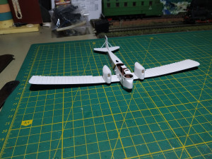

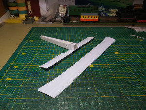

Re:Gotha G-IV

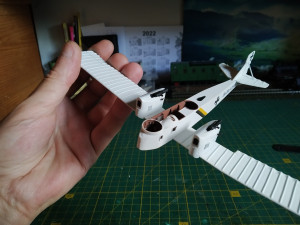

Заготовки мотогондол.

Re: Авиация в Н0 своими руками
Мелочный момент, но на реализацию понадобилось двое суток. Точнее, на полимеризацию, чтобы можно было обработать нижние части обтекателей мотогондол.

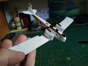

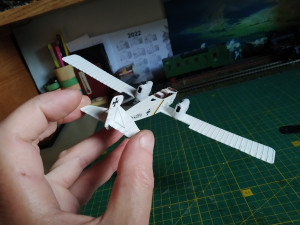

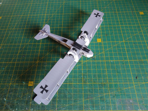

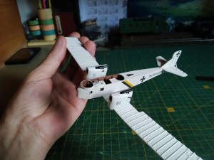

Немного поработал с мотогондолами.
Винты пока не устанавливаю, чтобы не мешали, но сами мотогондолы уже установлены на неизвлекаемость.
Повідомлень: 3304
Has thanked: 1953 times
Been thanked: 4008 times

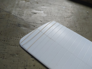

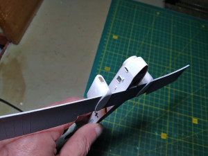

Творческая работа для крепких нервов. Дихлорэтан, полистирол 0,5, ширина полоски 1,5.
Отлично знаю, что надо дать время на полимеризацию, отложить и не трогать, но от примерки не удержался... :oops:

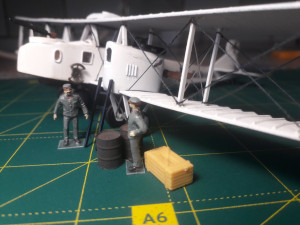

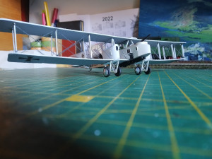

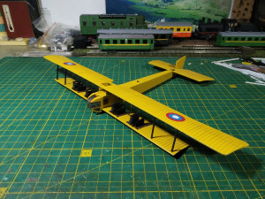

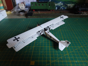

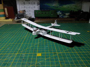

Gotha G-IV
Финал. Улетела.
Проект завершён. Всем спасибо за отзывы и внимание к теме :!:

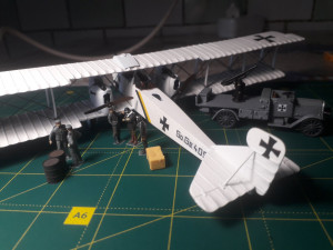

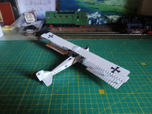

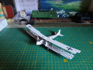

Re: Gotha G-IV

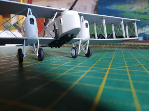

Gotha G-IV на аэродроме постоянного базирования. Предполётная подготовка.
Повідомлення Aem »
а из чего розтяжки? Вроде как лохматятся на фото
Повідомлень: 3304
Re: Авиация своими руками
Aem писав:
25 липня 2022, 17:02
22 лютого 2022, 08:00
andrey-58 писав:
22 лютого 2022, 06:23
А расчалки из чего?
Ничего не выдумывал. Выбрал нить потоньше из имеющихся под рукой. Фиксировал секундным клеем.
Да, лохматятся. Но надо сильно постараться, чтобы рассмотреть это на модели живьём...

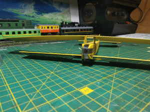

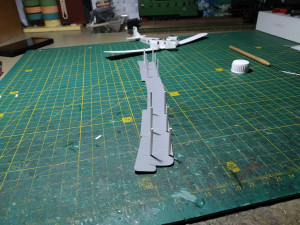

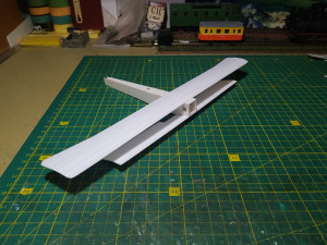

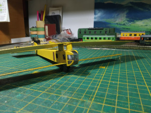

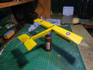

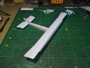

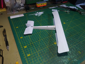

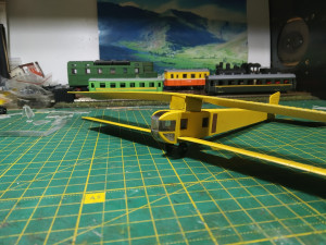

Илья Муромец
Вполне логично, что возникнет вопрос о постройке модели этого аэроплана.
Модификаций было много. В нашем случае это Сикорский С-22 Г-1.
Модель заложена. Первые детали склеены. Пока небольшой анонс.
Размах крыла 330 мм, длина около 190 мм.

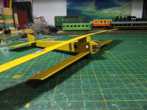

Повідомлень: 3304

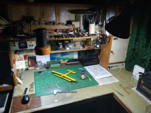

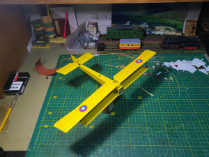

На Илье добавилось хвостовое оперение и дело приостановилось до прибытия заказанной фляги с дихлорэтаном.
Можно клеить имеющимся в наличии дихлорметаном - знатоки утверждают, что не столь токсичен, но для моей конкретной
задачи не годится. Скорость испарения такова, что смоченную нить не успеваю донести до крыла... :cry:
Нити, которые визуально легли нормально, лишь прихватились, а не приклеились. Уже удалил.

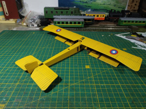

Абсолютно без сарказма и совершенно ответственно сообщаю, что всё идёт по плану... 8-)
Повідомлень: 3304
10 листопада 2022, 23:59

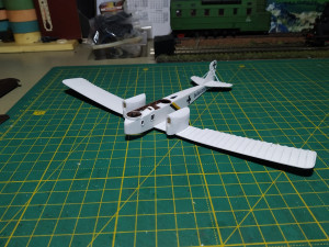

За это самоуверенное и напыщенное высказывание был судьбой наказан, как орки под Киевом...

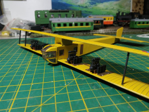

Но атаку судьбы выдержал и отбил. Работа продолжается.

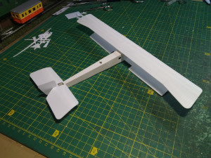

Не было нормального решения по изготовлению кабины Ильи Муромца. ИМХО, это решение и сейчас ещё не созрело окончательно. Пока представляю сообществу четвёртый вариант исполнения. Первые три ушли в брак.
Готов рассмотреть дельные предложения. У самого уже глаз замылен до беспредела и высохшие мозги не генерируют идеи... :cry:
Моторы отвал ягод... :o Красота!
Повідомлень: 3978
Has thanked: 1028 times
Been thanked: 1164 times
Мало того, що сам двигун непросто відтворити у НО руками... та їх ще треба 4 штуки. Круть!
