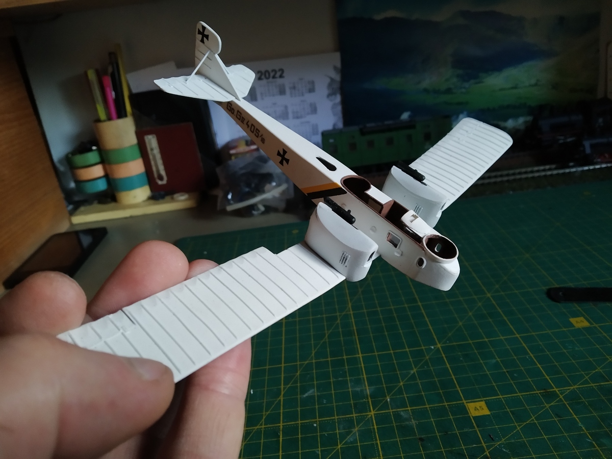

Re:Gotha G-IV
Заготовки мотогондол.
Повідомлень: 3321
Has thanked: 1999 times
Been thanked: 4043 times
Re: Авиация в Н0 своими руками
Мелочный момент, но на реализацию понадобилось двое суток. Точнее, на полимеризацию, чтобы можно было обработать нижние части обтекателей мотогондол.
Повідомлень: 3321
Немного поработал с мотогондолами.
Винты пока не устанавливаю, чтобы не мешали, но сами мотогондолы уже установлены на неизвлекаемость.

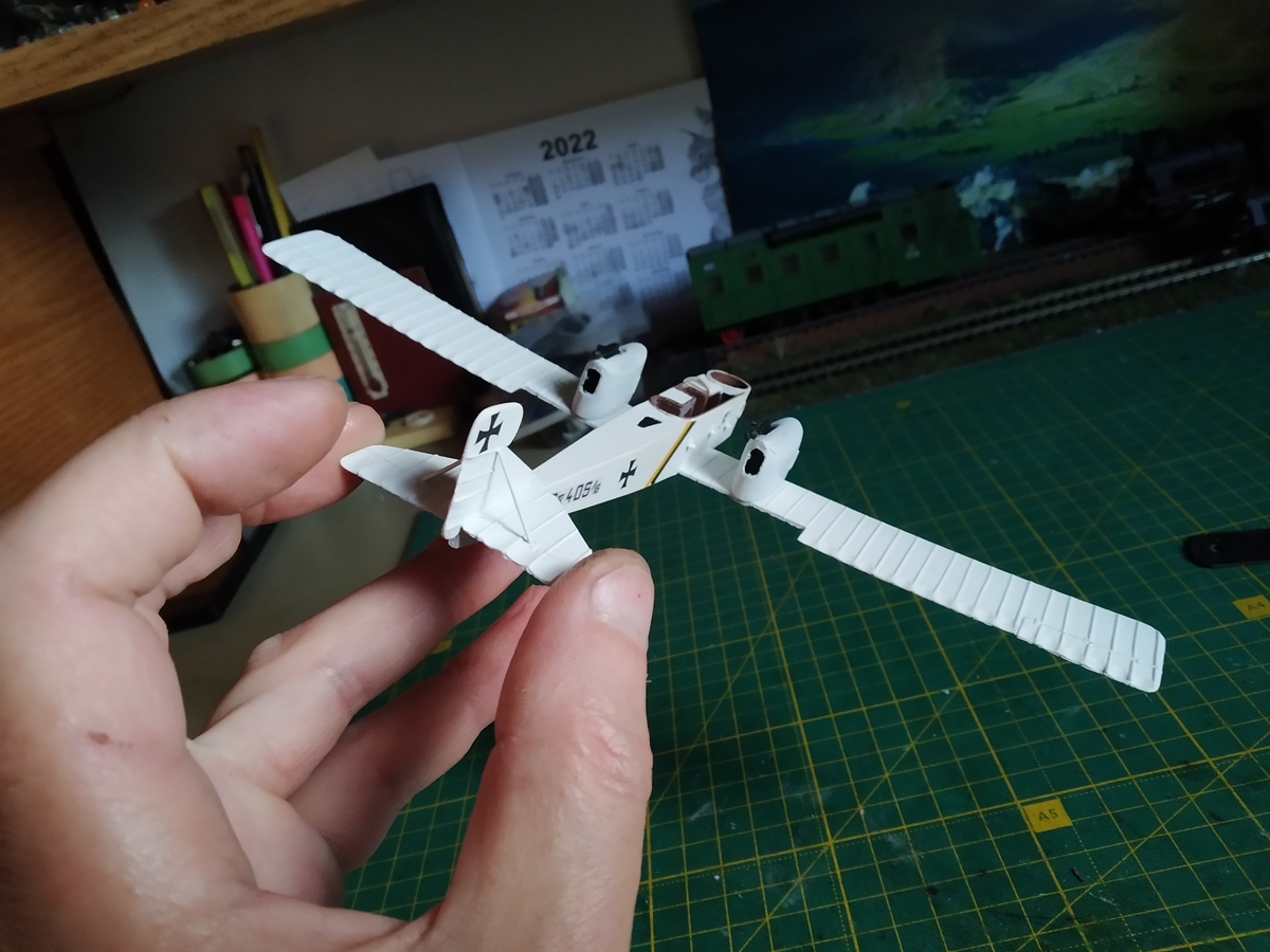

Творческая работа для крепких нервов. Дихлорэтан, полистирол 0,5, ширина полоски 1,5.
Отлично знаю, что надо дать время на полимеризацию, отложить и не трогать, но от примерки не удержался... :oops:

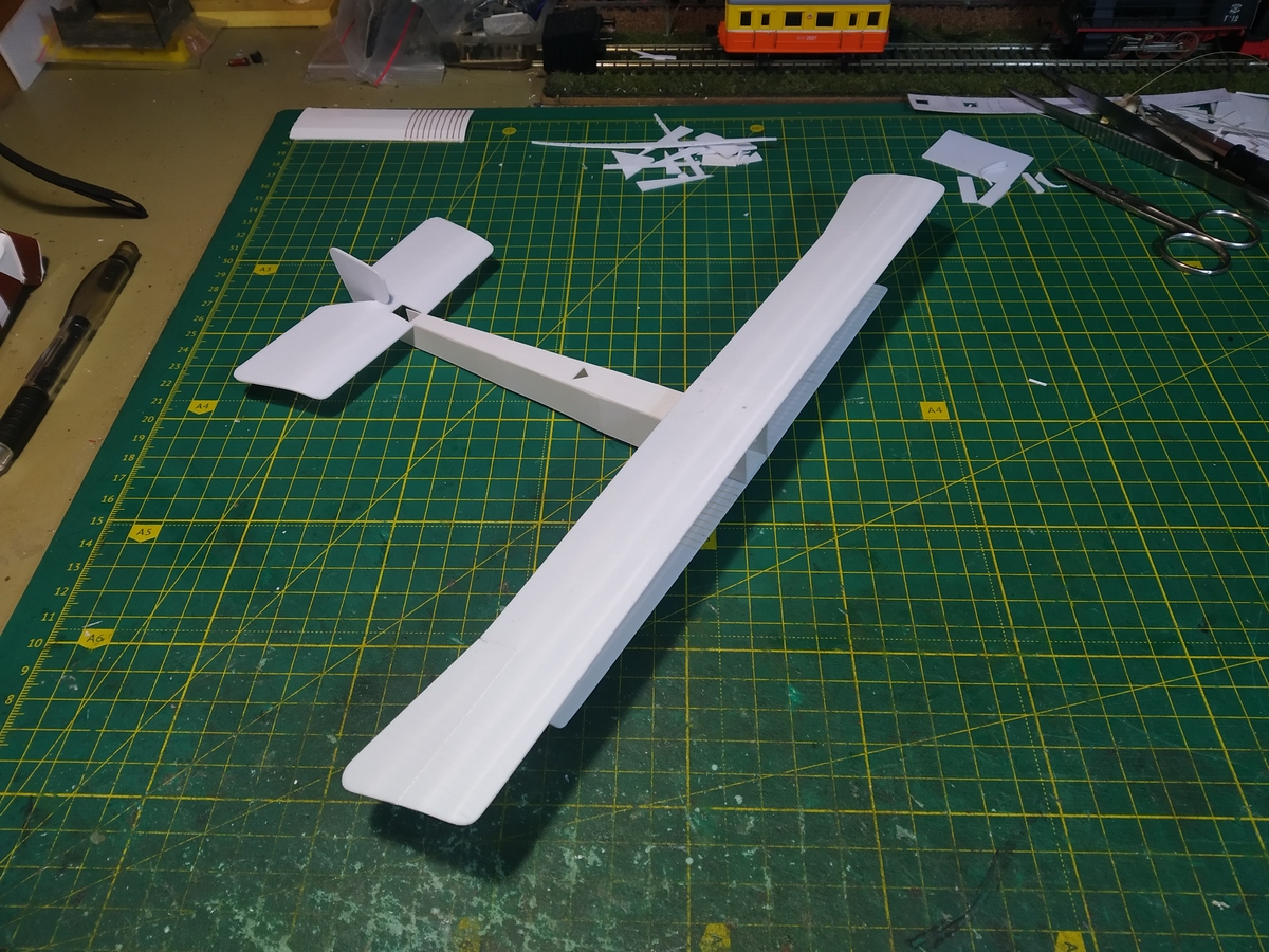

Илья Муромец
Вполне логично, что возникнет вопрос о постройке модели этого аэроплана.
Модификаций было много. В нашем случае это Сикорский С-22 Г-1.
Модель заложена. Первые детали склеены. Пока небольшой анонс.
Размах крыла 330 мм, длина около 190 мм.
Повідомлень: 3321
На Илье добавилось хвостовое оперение и дело приостановилось до прибытия заказанной фляги с дихлорэтаном.
Можно клеить имеющимся в наличии дихлорметаном - знатоки утверждают, что не столь токсичен, но для моей конкретной
задачи не годится. Скорость испарения такова, что смоченную нить не успеваю донести до крыла... :cry:
Нити, которые визуально легли нормально, лишь прихватились, а не приклеились. Уже удалил.
