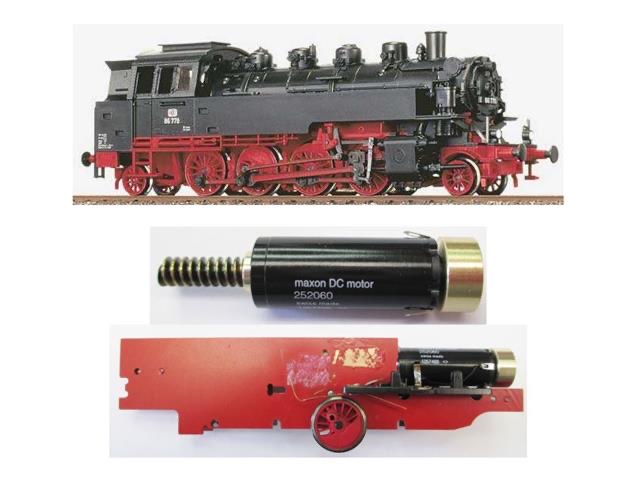

Зараз і шукати нічого не треба, є двигуни під заміну відразу з всією інформацією. Приклад:

Але це дешевше за купівлю Roco br86 як у випадку на фото
Ну якщо у рого ходова від старого гутзольда, як на світлині, то тоді так, дешевше. :roll:
