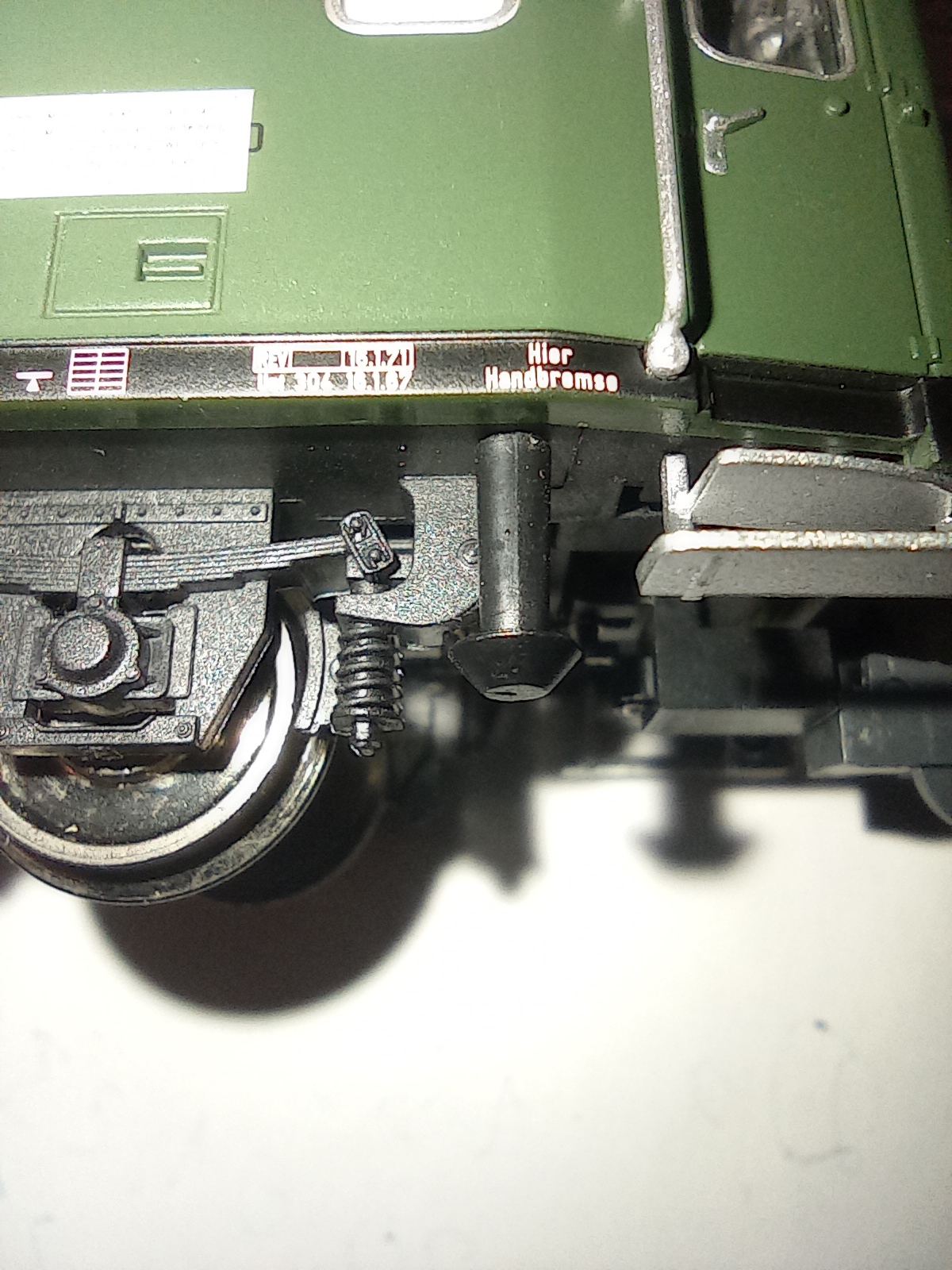

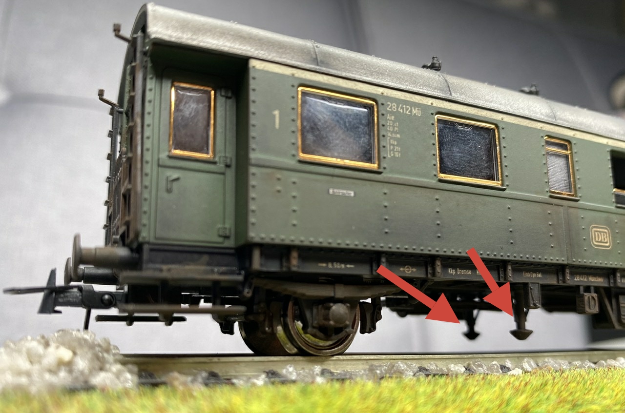

Благодаря этим штуковинам, обычно можно удобно взяться за вагон, но любопытно узнать каково их реальное назначение. Похожи на опорные ножки.

Похоже на сливы из санузла. Как пример.

Це гальюн :lol:
А у цих вагонах їх аж два

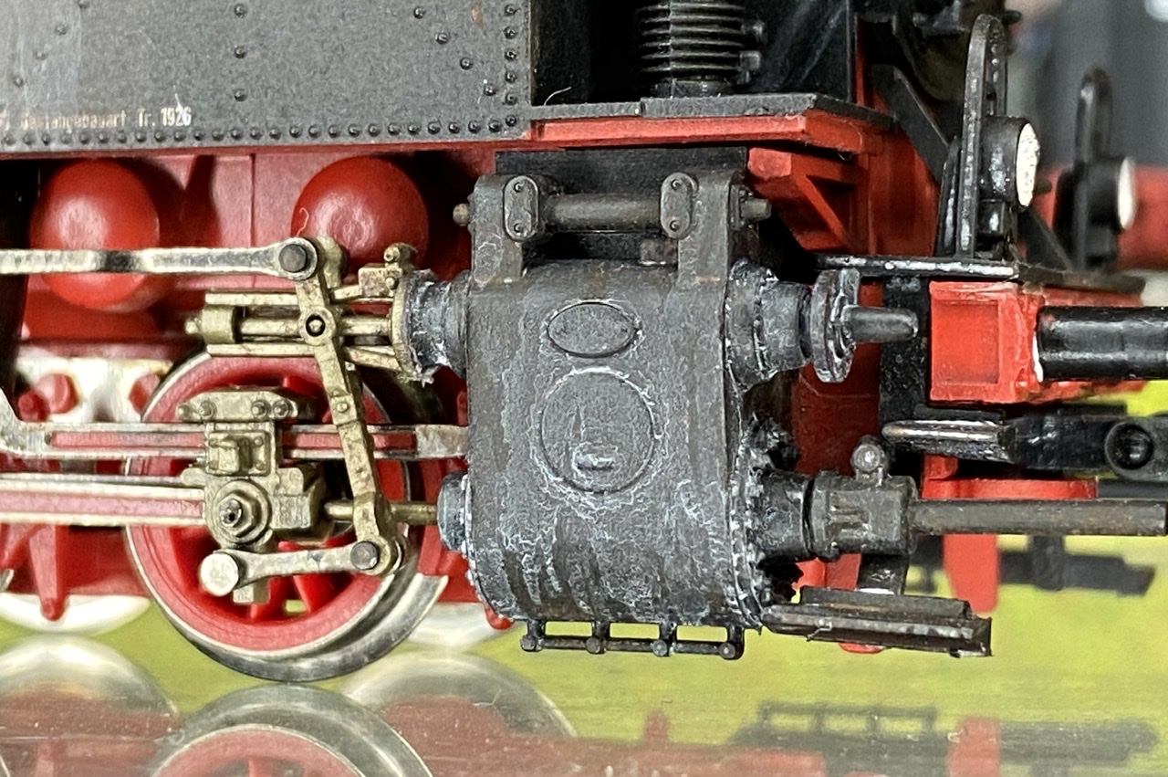

Сьогодні в літопис додам новий, нещодавно завершений проект.
Br141 ep.IVа
Я думаю 141й електровоз знають усі, тому оминувши історичні дані перейдемо до огляду везерінгу.
Спочатку думав не чіпати цю модель, проте заводський вигляд «із коробки» мене відверто не влаштовував, відчувалась деяка іграшковість цієї моделі.
Отже, послідовність дій
1. Розібрав корпус на складові запчастини
2. Обробив мілкі деталі праймером від Valejo
3. Додав чорний тон на решітки, проте трошки переборщив із контрастом, довелось одну частину згладжувати додаючи ще більше пігменту
4. Візки обробляв без лакування, виключно іржавим праймером
5. Корпус оброблявся матовим лаком в один шар, перед цим було додано акценти чорним пігментом а також загальний тон коричневою тінню
6. Після збирання деякі елементи про фарбовувались чорним праймером
Звісно вийшло не 100% ідеально, через велику чорну пляму на одній із сторін, довелось з іншої сторони «для балансу» додавати такий же колір. Іноді здається що лок просто нещодавно трошки горів :D
Готова робота далі у фотографіях:

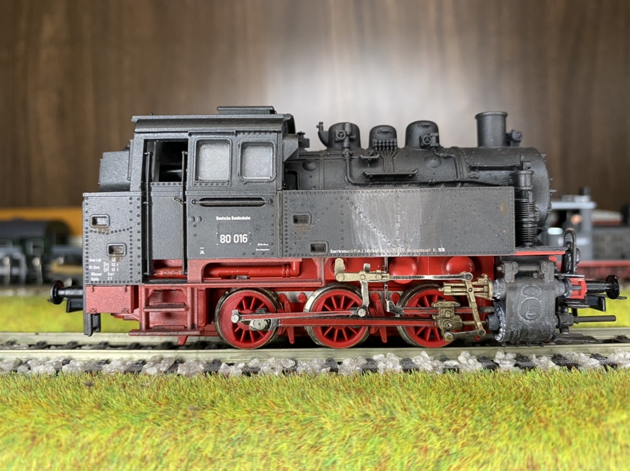

Поки є світло та натхнення, додам новий результат везерінгу
Roco BR80 після перевтілення :D
Взагалі, не планував робити сильних перетворень але вийшло майже повністю інакше :mrgreen:
Хоча та й такий результат мене тішить
Щодо процесу обробки тут все простіше ніж здається
1. Знежирюємо корпус
2. Розбираємо лок на запчастини
3. Наносимо «пил» коричневою тінню для обличчя (головне щоб дружина не помітила нестачу :mrgreen: )
4. Лакуємо перший шар (тобто фіксуємо основний відтінок
5. Додаємо підтіки, забруднення, іржу, пігменти «за смаком»
6. Лакуємо другий раз
7. Завершальний етап - додаємо праймерами потрібні елементи композиції, їх лакувати немає сенсу, лак «з’їсть» ці відтінки

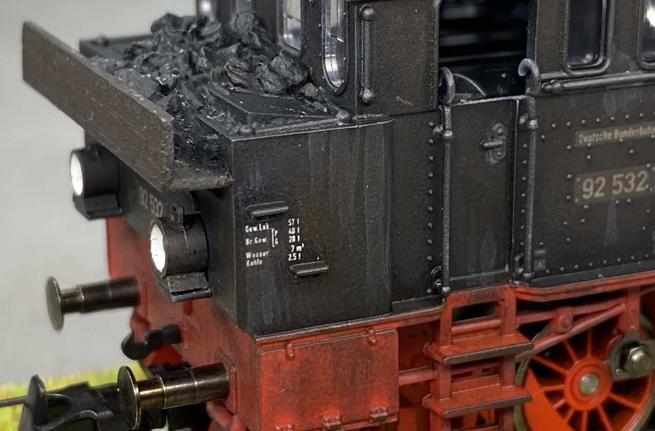

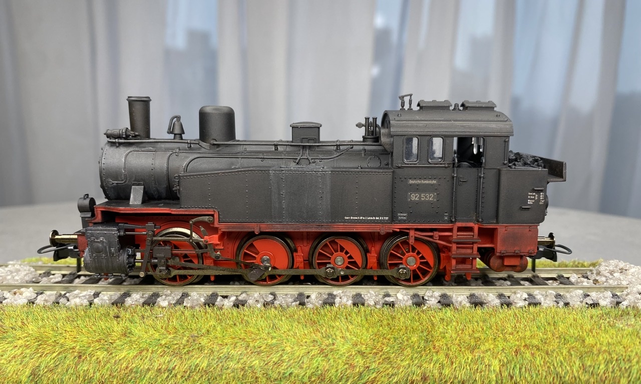

Новий проект вже готовий
Витрачено декілька вечорів та трошки фарб :D
Br92 від TRIX версії DB датований 1957 роком.
Везерити намагався з мінімальними втручаннями, аби лок виглядав так як мав виглядати пасажирський паровоз локальбану у 1957 році
Щодо змін моделі:
1. Додані зчепні гачки
2. Додано трошки вугілля на баки
3. Пофарбовано корпус сухими пігментами під коричневий пил
4. Додані підтіки та відтінки легкої іржі
5. Ходові деталі вирішив не чіпати щоб не псувати ходовку
Результат далі на фото
lopatincollection

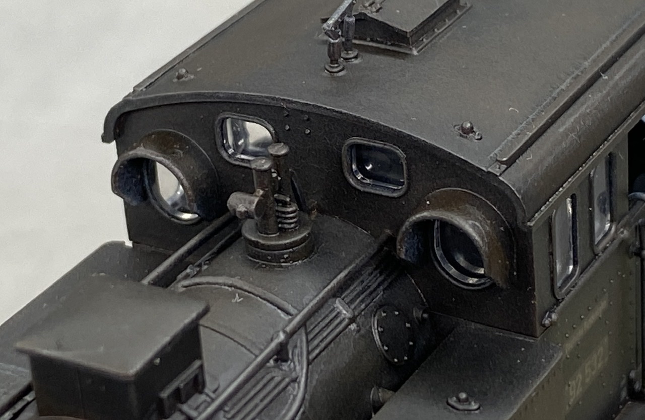

Далі більш детальні ракурси та елементи
