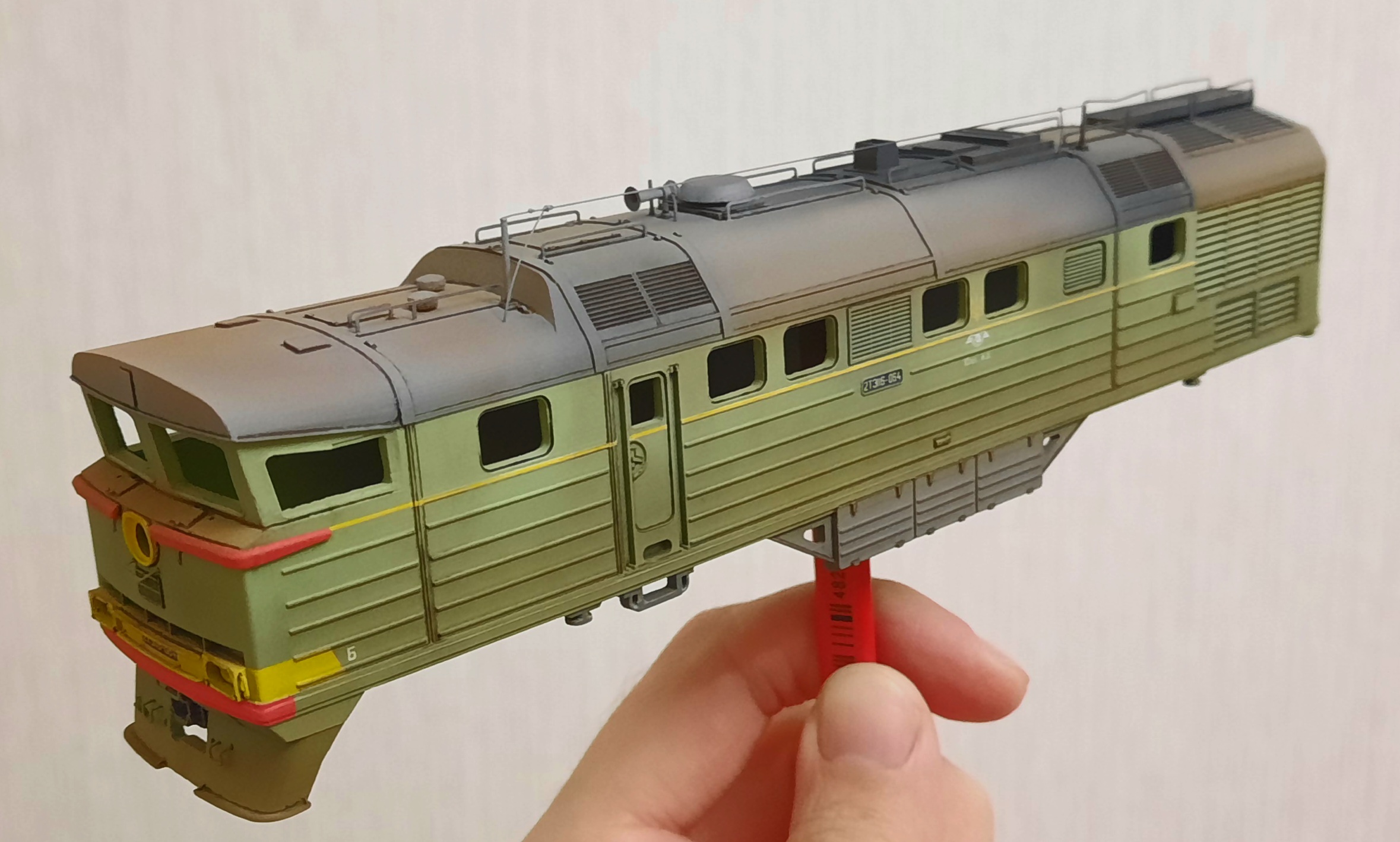

Поработал с пигментами. По кузову в плане финального внешнего вида осталось только применить технику масляных точек, и внешний вид наконец станет завершённым и гармоничным.
Ну какая это интересная штука - везеринг :roll: :geek:, без него - один вариант машины, и всё, вот такая из коробки достал, посмотри и всё... а с везерингом, ёпта, количество вариантов исполнения просто бесконечное :roll: ... позволяет самовыразиться автору ;).

Та завтра ещё при нормальном дневном свете надо сфоткать, а то цвета дерьмовые совсем на фото. Не передают всего того, что я пытался " намазюкать"...

Проснулся сегодня, посмотрел и сказал себе "нет"... Это не то, что я хотел. По настоящему тепловозу номер 064 практически нет информации, поэтому он немного фантазийный. Цвета и тип везеринга такие должны быть, как я хочу. Буду переделывать...

Ну теперь уже это похоже на то, что я хотел. Добавил тёмных пигментов на крышу и в жалюзи.

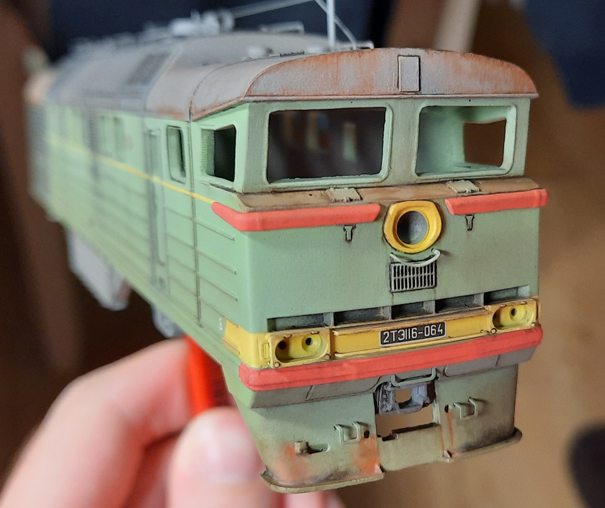

Уязвимое место некоторых тепловозов серии 2ТЭ116 - острая кромка крыши спереди над кабиной. У запущенных машин в этом месте появляется коррозия, как на фото ниже:
На модели я попытался это изобразить следующим образом:
тёмную ржавчину на самом торце нанёс методом сухой кисти
(плоскую кисть макаем в краску и промакиваем почти полностью о салфетку, потом как бы вытираем кисть с остатками краски об угол крыши),
а потёки светлой ржавчины - методом масляных точек
(ставим кисточкой маленькие точки на торце масляной краской, а тонкой круглой кистью, смоченной в уайтспирите, растираем потом эти точки сверху вниз).
В задней части секции съёмный сегмент крыши у этого тепловоза более заметно покрыт коррозией и потёками, которые я делал тоже маслом. У настоящих машин тоже бывает неодинаковая степень "усталости от жизни" разных частей крыши.

Добавил потёки на морде и грязь на метельник. В данной кондиции тепловоза это абсолютно уместно.

Несмотря на неодинаковый везеринг крыши, всё-таки я покрою лёгкой проступающей сквозь краску ржавчиной средние сегменты, а то они как от другого тепловоза...

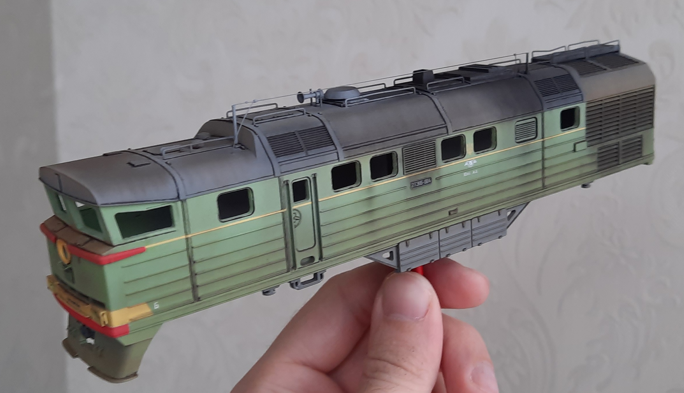

Уже добавлены многочисленные разной степени потёки по всему кузову и лёгкая тонировка всей крыши в рыжеватый оттенок.

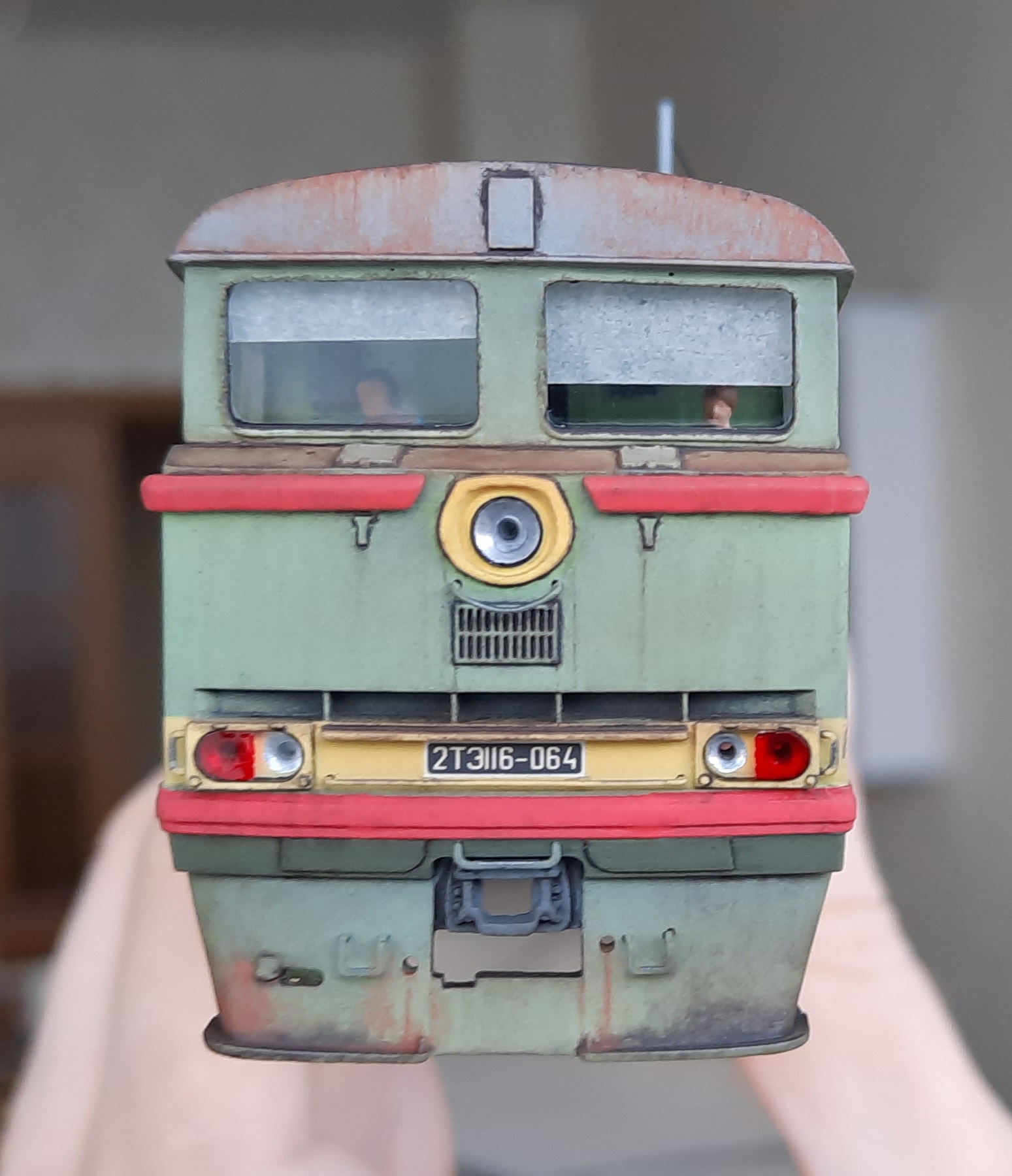

Наконец-то нормальный солнечный день! При котором оттенки и цвета лучше воспринимаются.

Класно вийшло! Особливо мені зайшов перед та зад лока, як справжній.

Какой ты Лёня терпеливый! Отличный 116-й трудяга 8-). Ржавчина стекающая над кабиной даже красивее чем у настоящих :mrgreen:...

Засраному тепловозу - засраные окна!!!
Ещё до вклейки остекления засерал следующим образом: макал ватную палочку в баночку с матовым лаком, потом о салфетку промакивал, чтобы сделать подобие "сухой кисти", затем макал в растворитель, чтобы размыть на вате лак, снова о салфетку, чтобы на палочке было немного этой смеси. И наносил на окна перпендикулярными тыкающими движениями.

Вкрутил на место кабину с машинюгой и помогалой. Также сделал имитацию жалюзей на лобовых окнах, как у настоящих тепловозов с завода.
