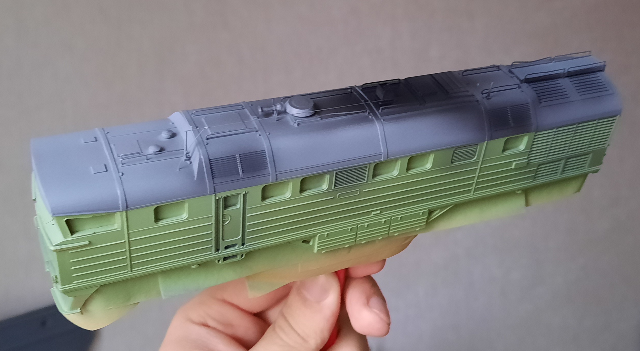

Для того, чтобы отобразить в масштабной модели объём и игру светотеней настоящей модели, используют приём цветовой модуляции: когда модель красится в основной базовый цвет, а потом высветляется путём добавления нескольких капель белой (как правило) краски в остатки основной краски в бачке аэрографа. И так несколько раз нужно делать, чтобы появился объём поверхностей окраски и плавный переход от тёмных участков к светлым.
Тут следует помнить о важных моментах:
1. Горизонтальные поверхности всегда светлее вертикальных.
2. Горизонтальные поверхности высветляются к краям, а вертикальные - от низа к верху.
3. Выступающие части всегда светлее.
Пока что задул кузов своего 116-го тепловоза в основной цвет с высветлениями.

Вообще техника цветовой модуляции весьма спорная: многие моделисты считают её абсолютно бредовой, типа свет и так падает на однородно покрашенную модель, у неё и так есть тени и высветления. Но... Глядя на фото настоящих моделей всё-таки видно, насколько не хватает маленьким моделям этой игры света/теней. Я в качестве эксперимента просто посмотрю, как будет выглядеть цветовая модуляция на этом 2ТЭ116 после полной покраски и всех последующих эффектов везеринга, которые я и ранее применял на своих моделях.

И кстати, чёрным цветом крышевые жалюзи и решётки задуты неспроста. Это так называемый прешейдинг - приём, при котором все места, которые на итоговой модели должны быть темнее, после грунтовки задуваются чёрным цветом. При нанесении потом основного цвета эти зоны выглядят немного темнее, что тоже придаёт объём. Но это работает только в случае со светлыми цветами и нетолстым слоем краски.

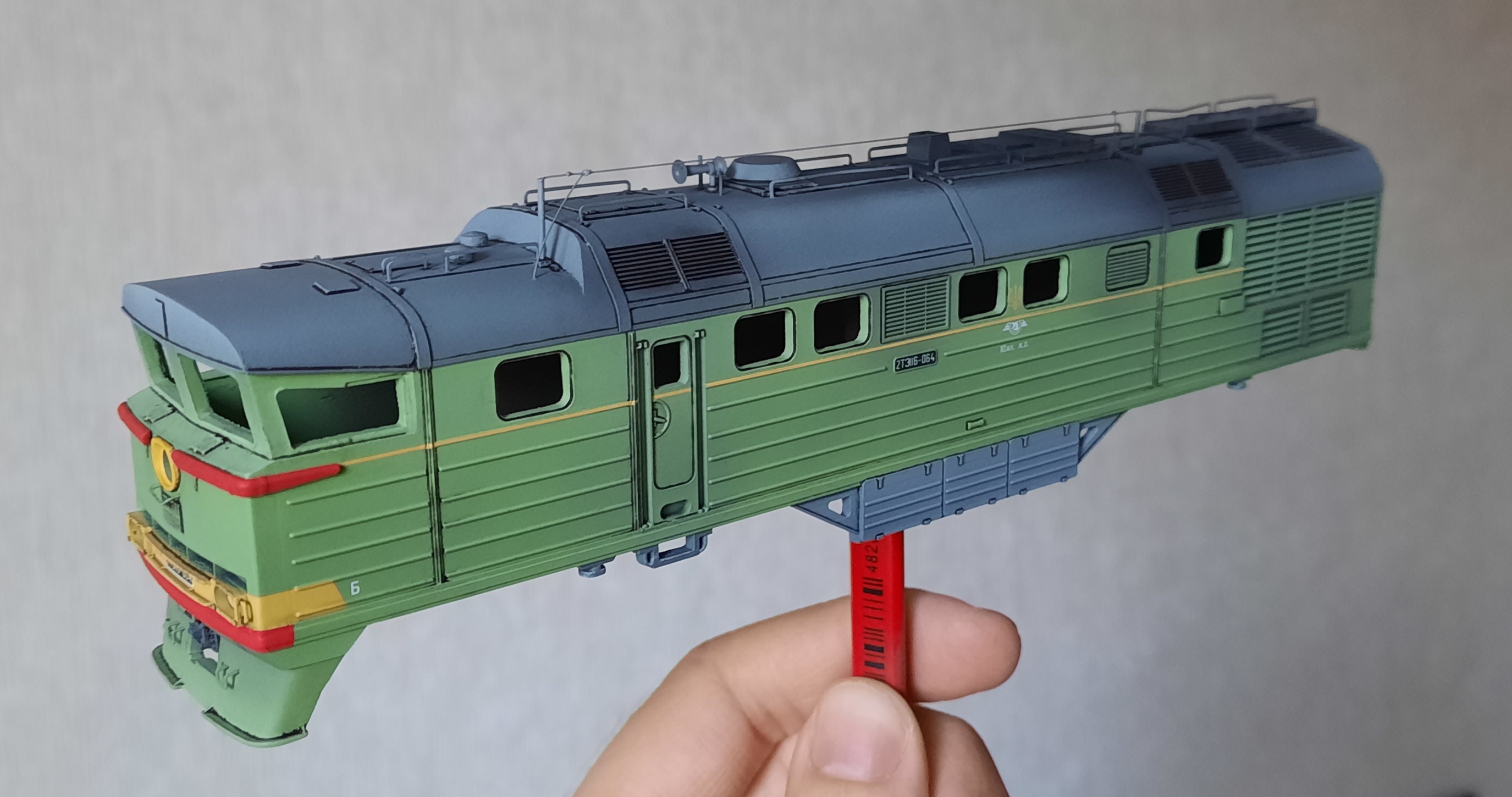

По тому же принципу цветовой модуляции покрасил и крышу, которая выглядит теперь довольно объёмно. Уже по моей традиции основу копоти от выхлопа сразу делаю в покраске. Дальнейший везеринг сгладит резкие контрасты и придаст реалистичности.

Понемногу (при наличии света дома) 116-й приобретает черты. И сейчас я уже убеждаюсь в том, что в разумных пределах цветовая модуляция даёт свои результаты.

Какой миленький 116-й... Жёлтая маска на буферных фонарях просто отлично выполнена! Молоток!

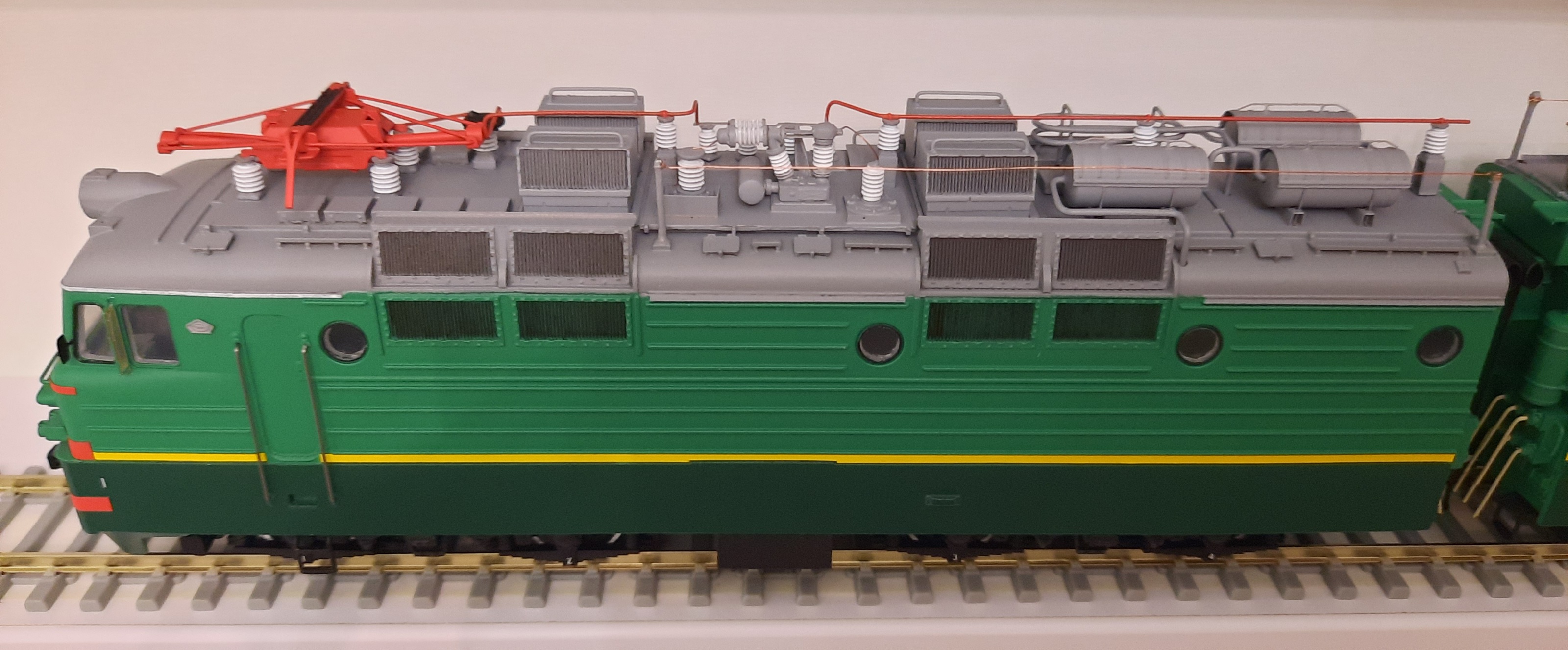

Забрав учора з пошти ВЛ80с, який мені у стендовому варіанті зібрав Юра Ковальчук з Трускавця. Модель зібрана акуратно і пофарбована в приємні кольори. Я дуже задоволений!
- Has thanked: 531 times
- Been thanked: 549 times
Хорошо красочка лежит, ровная классная поверхность, и тона зелёного намешаны чётко
