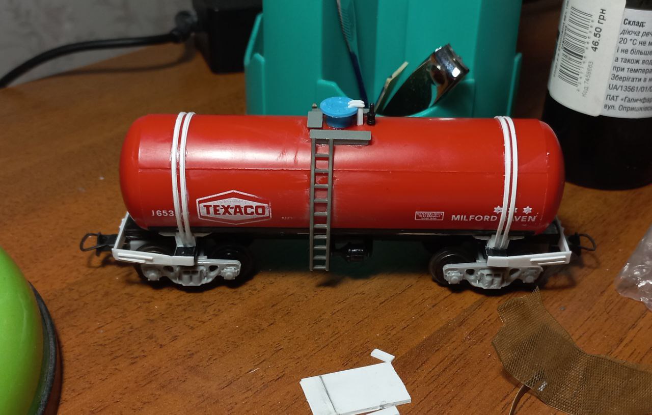

Була іграшкова цистерна від "Ліми".
Поміряв котел - ба, так це ж 60-кубова діжка. Їх було досить багато різновидів, від різних виробників. Рама вагона, заливна горловина та інші елементи можуть суттєво відрізнятися.
Отже, випиляв котел з рами і почав ліпити "собіратєльний образ".
Припустився ряда помилок, які треба було виправлять раніше. Але вже як є. Результат:

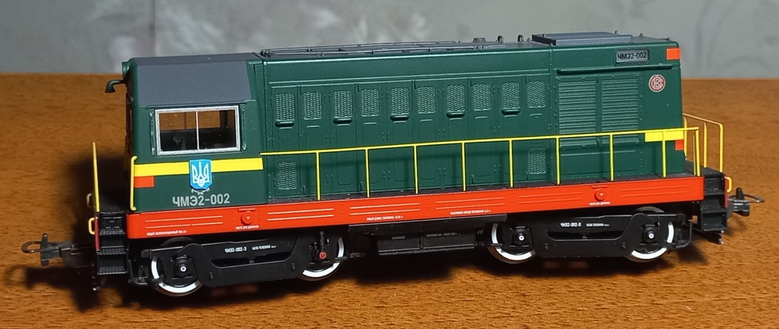

Хотілося лишити ЧМЕ2 у колекції, але не хотілося лишать радянським. Бо за той короткий проміжок з останнього посту про діжку, вагонів з гербами СРСР у мене вже не стало. Їдуть на фронт у вигляді керамічних бронеплит для бійця.
Вандалити сильно лок не хотілося, бо він гарний, і як не фарбуй все одно буде по мотивам. Отже зробив з декалей та полістиролу герби, які повісив на крапельку ПВА.
Може комусь такий досвід "декомунізації" пригодиться

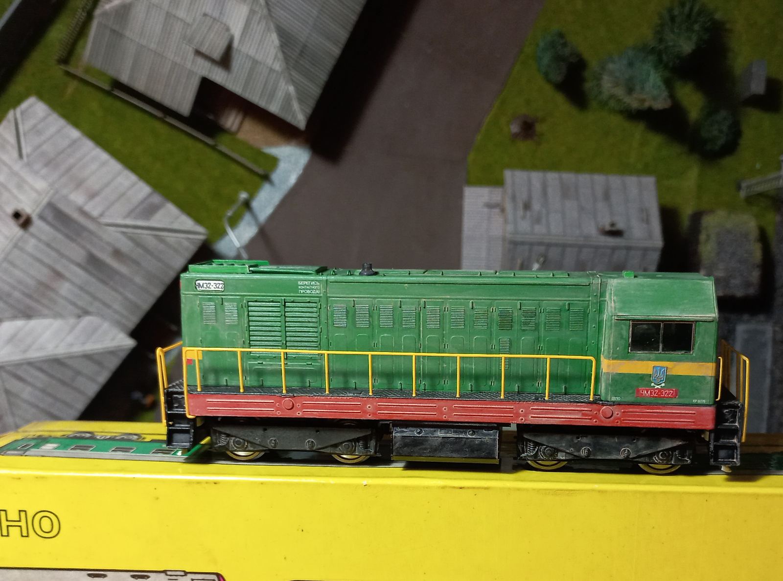

Замість ЧМЕ2 від "Піко" з'явилася отака машина. Більш правильна для наших країв версія.
Але, на жаль, номер та приписка мені дуже не подобалися. Отже, спробував перебити у 322 номер з Дарниці. Ось він:
Перебивати вже пофарбований лок то діло неблагодарне, але зараз провести повну конверсію немає часу. Отже вирішив також потренуватись у зістарюванні. Вийшло ось що:

Сам собі натріскав тапком і переробив.
Ніяк не можу його сфоткати так, щоб він виглядав як у житті... Але, здається, трошки ближче підійшов до стану прототипа.
