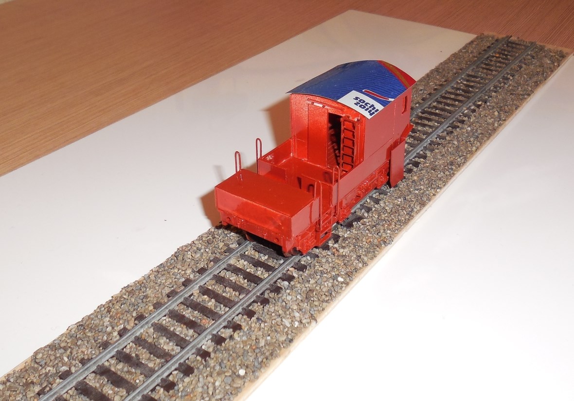

Всем доброго дня!
По предложению и приглашению Юрия Дмитриева публикую заметку о скромной поделке.
Поделка для отдыха :)
Снегоочиститель из тендера трофейного BR55, по мотивам реально существовавшего обьекта.
Масштаб Н0- 1/87, низ от пустышки тендера Пико.
Материалы пластик, жесть, проволка
Боковые крылья на петлях откидываются
Баласт свинцовая дробь.
Модель в процесе изготовления, цвет это грунтовка.

Давно пора! Творческим людям всегда рады! А в данном случае творчество несомненно присутствует - очень интересный прототип и модель. На виде с кормы, кстати, очень напоминает кокпит катера...
Форма лобовой части кабины документально как-то подтверждена?

Вида спереди не нашел так что экспромт и догадки :)

Замечательная модель столь редкого и невиданного доселе снегочиста.Правда конструктив больше
похож на немецкие тендер-снегачи,поэтому я очень удивился что прототип был в совке.
Отмечу что подвижные элементы в моделях я очень уважаю,за это отдельно снимаю кепку. :roll:

Очень нравится работа и сама идея ;) У меня появилась идея что-то подобное запилить из тендера :roll:

Ну и еще шажок к конечной цели :)

Аккуратный такой 8-) Жаль на фото этот зверь без локомотива :? Хочется видеть оконченную картину :|

Олег писав:Аккуратный такой
Да - очень позитивные эмоции вызывает обзор.
Жаль, что нет фото прототипа в анфас, но позволю предположить, что прожектор на этом аппарате мог быть. Пара скоб-поручней на физиономии тоже украсят модель.

Так как модель еще в работе интересно чего выбран цвет кузова черный,
а не зеленый(локомотивный)?Красилась я так подозреваю кистью? :roll:

Крашу по возможности как и прототип, пусть и не во всем точно его передал но беру за образец его вид.
Кистью нанес акриловые краски по грунтовке красной.

На модель планируются декали?Будет покрываться лаком?Старение?

декали нет, ничего нет на прототипе, лаком может быть, если попадется матовый в балоне, старение? я не увлекаюсь таким делом да и нет опыта нормального.

Я так понимаю модель почти на финише.Что будет еще добавлено?Остекление,
фонари,тифоны? :roll:
