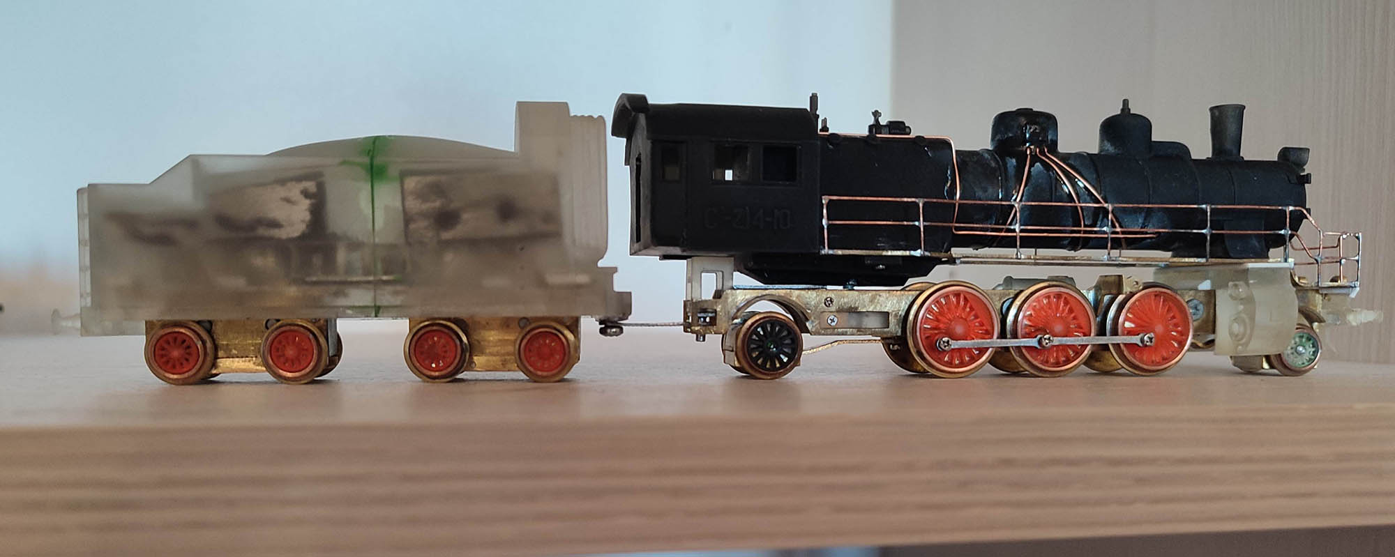

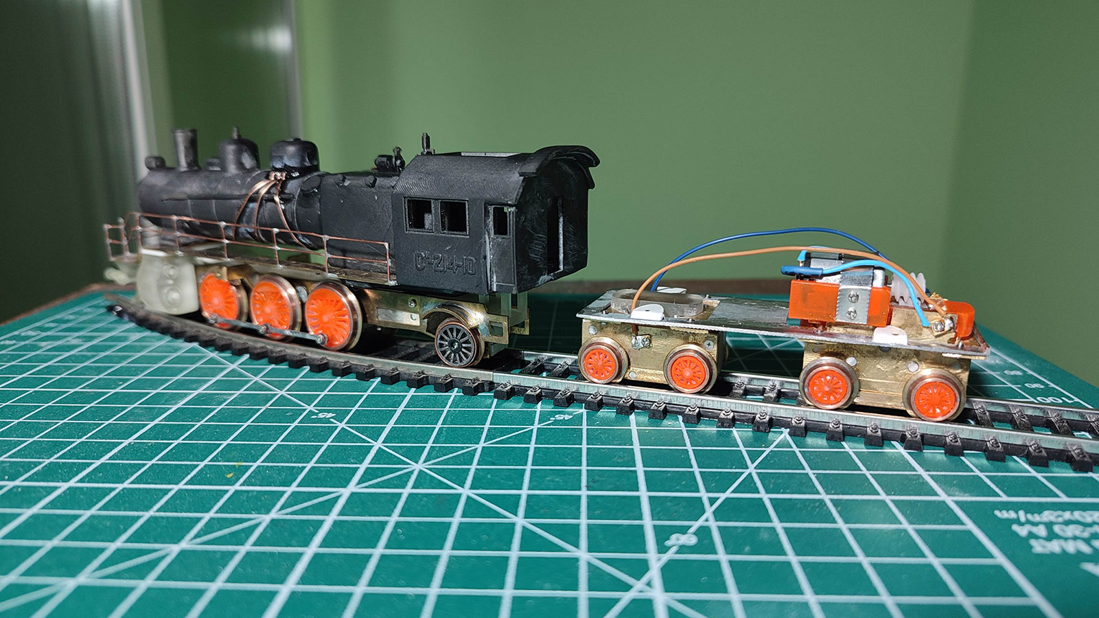

Красивый паровоз вырисовывается!!! Отличная работа! 8-)
Но вставлю свои 5 копочек :P
Во-первых, поверьте моему опыту - последняя ведущая телега - это не самое удачное решение.
Во-вторых, мне кажется, что такого моторчика едва хватит для движения самого паровоза. Стал на те же грабли со своим 19-м паровозом. Менять мотор потом оказалось болезненнее, чем если бы я сделал сразу. Может стоит задуматься о двух таких моторных телегах? Тогда мощности хватит с головой :)
И наконец, если вы все-таки оставите одну телегу моторной - без резиновых бандажей не обойтись. Плюс будет сильный перекос по весу на моторную сторону

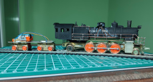

спасибо за советы!
На данный момент паровозу вполне хватает для движения одного двигателя . Хотя когда сделаю механику паровой машины ситуация станет хуже, посмотрим насколько.
У тендера Су спереди колпара немного выступает за обрез тендера и там не впихнуть моторную тележку без значительного изменения передней части тендера, чего я стараюсь избегать по возможности. Потому и моторная тележка сзади. Еще попробую посравнивать как лучше ездит, двигателем вперед или назад. Если не будет хватить мощности, то тогда уж сделаю аналогичную тележку. Я такую возможность сразу допускал и переделать рамку куда они вставляются будет несложно при необходимости. Просто не хочется пока возится с второй моторной тележкой, так как занятие это довольно муторное, если хватит и одной

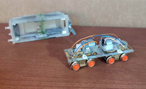

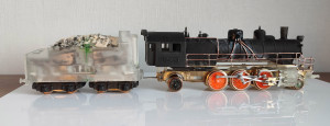

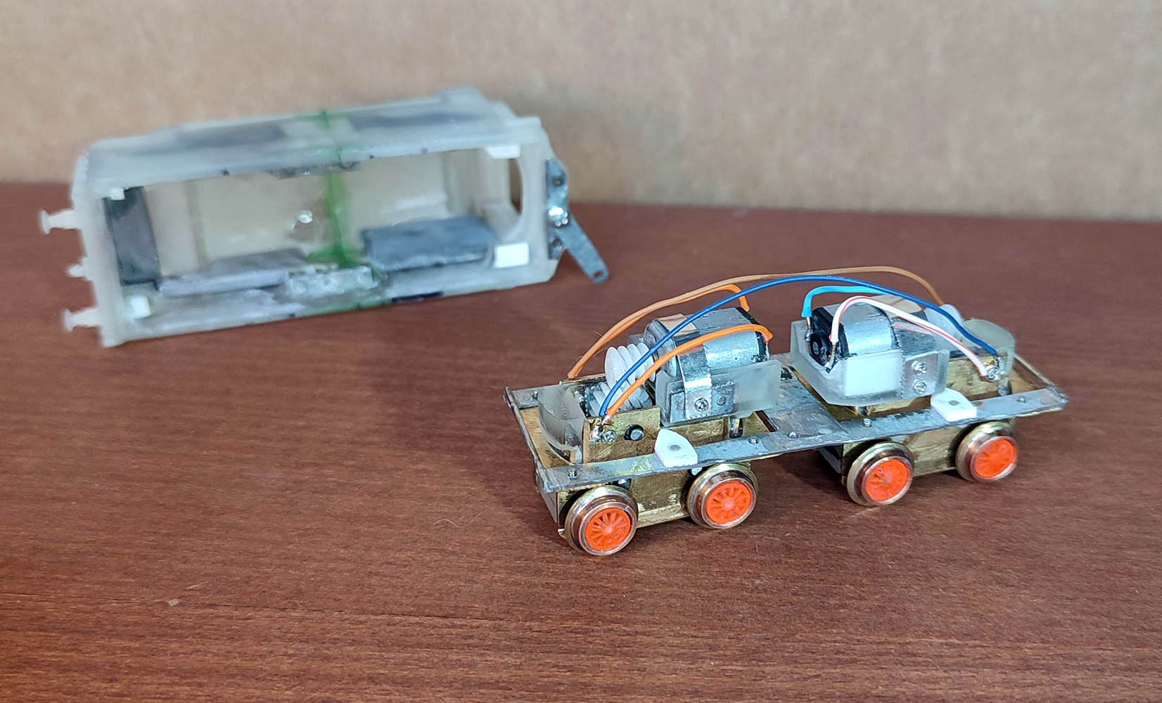

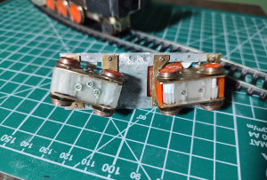

покатав Сушку решил последовать совету Voverа и сделать обе моторные тележки
на гугл диске есть файл с поездкой по кругу (рельсы очень кривые, потому так вздрагивает сильно. Он бы и по ровным вздрагивал, но слабее)
https://drive.google.com/file/d/1LPoFec ... sp=sharing
Боковины тележек напечатаю, когда перестанут свет отключать, а то за 4-5 часов они могут не успеть
Да - вот теперь чувствуется, что уверенно идет!

напечатал боковины тележек и смонтировал на ходовую. Успел напечатать в последнюю ночь перед жесткими отключениями света.
Также собрал ПРМ, насколько мог близко по мотивам. Пришлось повозиться с контркривошипом (я не знал что он жество закреплен на колесе), и в ведущее колесо пришлось вкручивать металлическую вставку, которую не вырвет в процессе тугого накручивания оси с контркривошипом. Внешний вид коллпары стал хуже, но кинематика зато работает как надо. На этом с механической частью все, дальше декоративные елементы и покраска, когда потеплеет

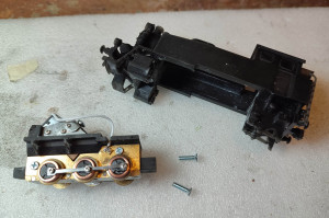

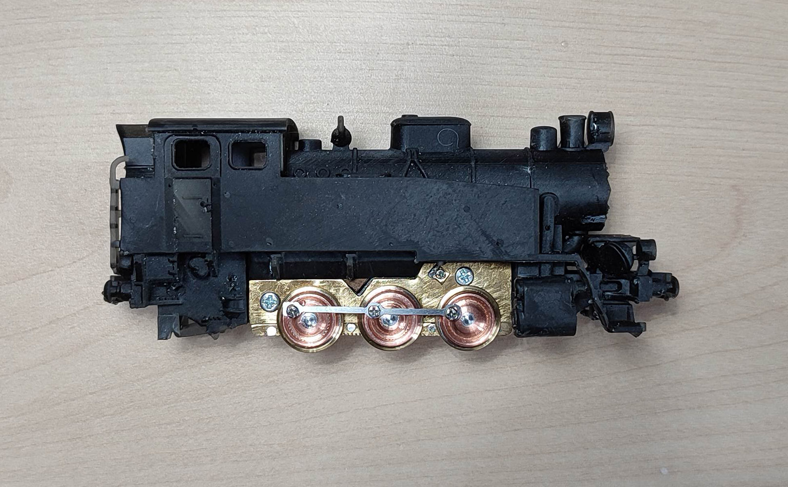

Сейчас с светом стало получше и решил напечатать паровоз 9П, который смоделил на будущее, но решил не откладывать с печатью. Паровозик запланирован для домашнего макета, который когда нибудь начну. Запланировал в книжном шкафу, а значит там размеры всего 100х35 см где то будут. Поэтому взял готовый редуктор с двигателем, так как чем медленее, тем лучше. Из минусов - маленькие шестеренки высокооборотные и шумноватые. Ходовую часть сделал отдельным блоком от корпуса, потому что на корпусе много детализации и высокий риск что то обломать, пока вожусь с ходовой. Привод на среднюю ось

Колеса не маловаты?

Dwarfman писав: ↑
28 грудня 2022, 20:59
Колеса не маловаты?
Да, есть такой косяк. На 0.6 мм. Но тут больше влияет соотношение поверхности качения и реборды. На настоящем паровозе реборда почти не видна, а в модели это 1\5 диаметра примерно. Если будет настроение, то потом переточу колеса, что б с ребордой были чуть больше прототипа, тогда он восприниматься будет более похожим

Aem писав: ↑
28 грудня 2022, 20:26
...решил напечатать паровоз 9П, который смоделил на будущее...
Сами рисовали 3D модель корпуса паровоза? По фото, на глаз?

Барбос писав: ↑
28 грудня 2022, 23:26
Aem писав: ↑
3д я сам делал в блендере. Чертеж взял с форума скейлтрайнсклаб, ну и сверялся с фотогрфиями по отдельным деталям

Aem писав: ↑
28 грудня 2022, 21:33
Dwarfman писав: ↑
Колеса не маловаты?
Может среднюю колпару без реборд делать, как на прототипе?

Dwarfman писав: ↑
29 грудня 2022, 20:14
Aem писав: ↑
для большей стабильности на рельсах моих кривоватых колес лучше оставить лишнюю пару реборд. Та и среднее колео снова будет мелким тогда

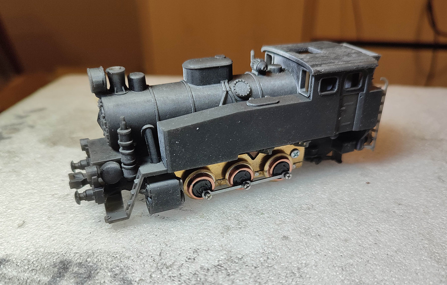

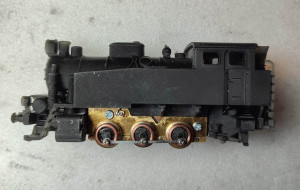

Не стал надолго откладывать и выточил новые заготовки под колеса, заодно с усиленным креплением осей. Сейчас они на 0.5 больше чем у прототипа, но с белым ободом в теории должны восприниматься близко к оригиналу

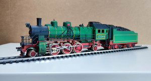

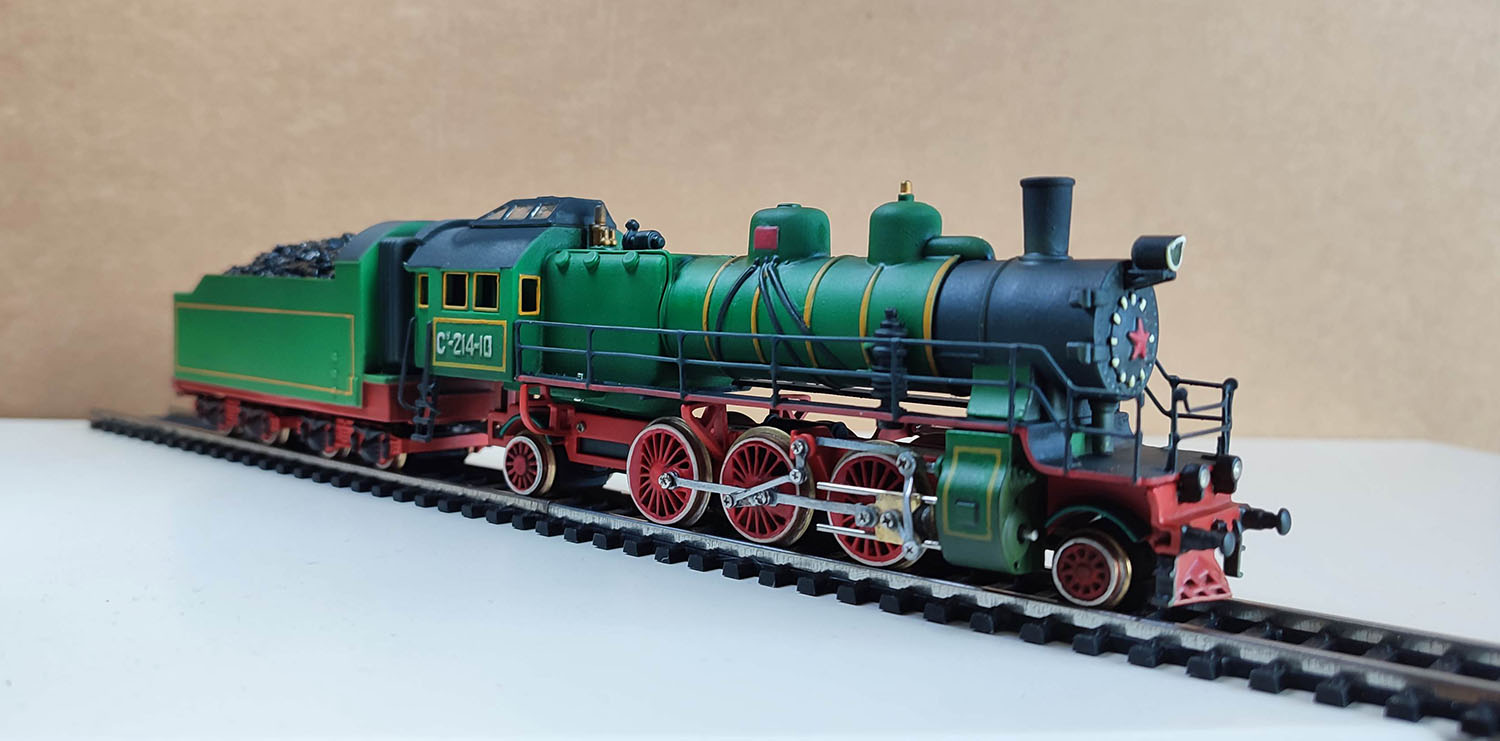

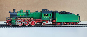

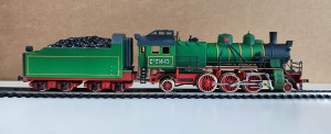

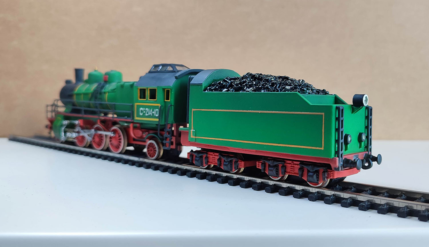

закончил Сушку. Позже попробую стекла вставить, хз выйдет ли
Повідомлень: 1053
Has thanked: 990 times
Been thanked: 1791 times
Шикарная работа! И всё хэнд мэйд! Это круто!
Has thanked: 532 times
Been thanked: 552 times
Грандиозная, и самобытная модель получилась, очень приятно выглядит :!: :shock: :o браво!
Приятно наблюдать большую и самое главное доведённую до конца работу! а полученный опыт расширит возможности! Так держать :!: 8-).
Has thanked: 1655 times
Been thanked: 3651 times
Отлично получилось! Красиво покрашено и детализировано. Поздравляю с успешным завершением проекта!
Has thanked: 1203 times
Ухх... краса! Поздоровляю!
