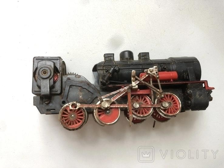

Согласен.После половых игр с моделями от них мало что остается.Классифицирую
на критически необратимые и восполнимые потери.К примеру снимки ниже. :roll:

Фары со светомаскировочными колпаками (Е44). :D А так ещё вполне под реставрацию годится. Для Бр-55 я прорисовал все детали кулисного механизма, заказал лазерную резку, дожны были 25-26 февраля сделать. В Харькове. Так что пока не судьба. Есть другая точка, но нужно материал нержавка 0,3-0,4 мм листовая, у них нет. И я пока такой небольшой кусок (А3 примерно) найти не могу. А 2 кв метра (размер стандартного листа) сильно много.

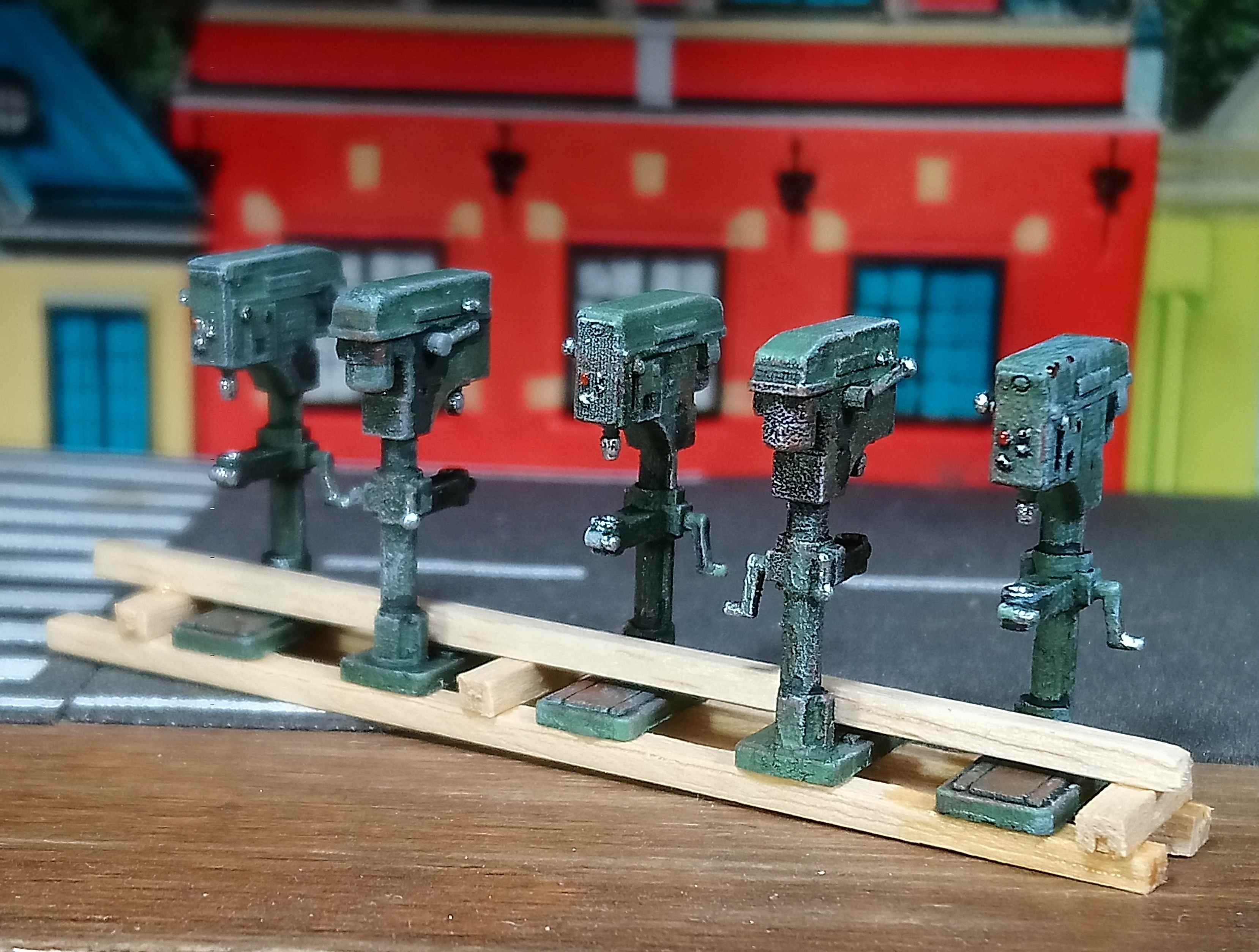

Валялися без діла свердлильні верстати. Депо у мене закритого типу
(без знімного даху, підсвічування і гектара інтер'єру), тому вирішив організувати з них вантаж у вагон. :roll:

Зробив цікаво. Але трохи незрозумілий їх розмір. То для євпропейського двовісного напіввагону? Можеш сфоткати у вагоні?

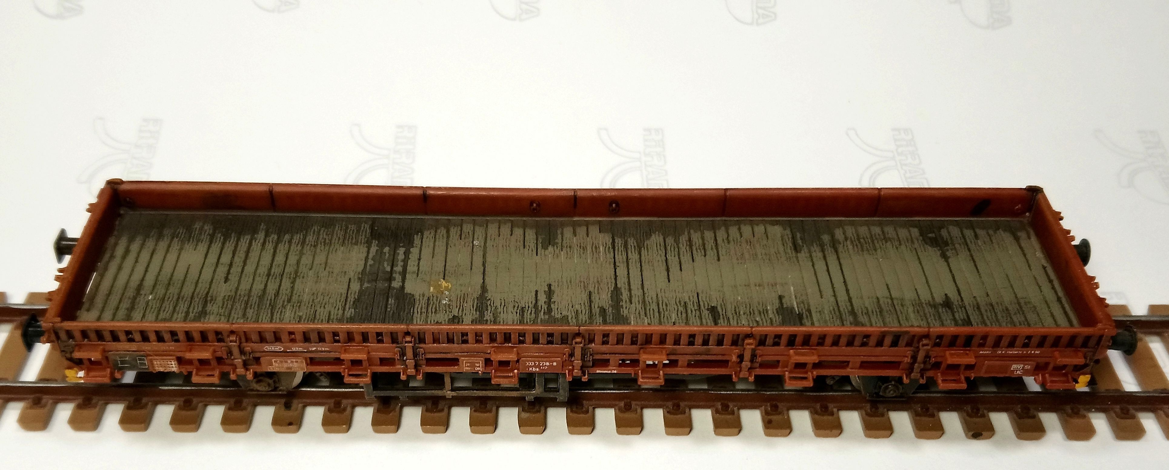

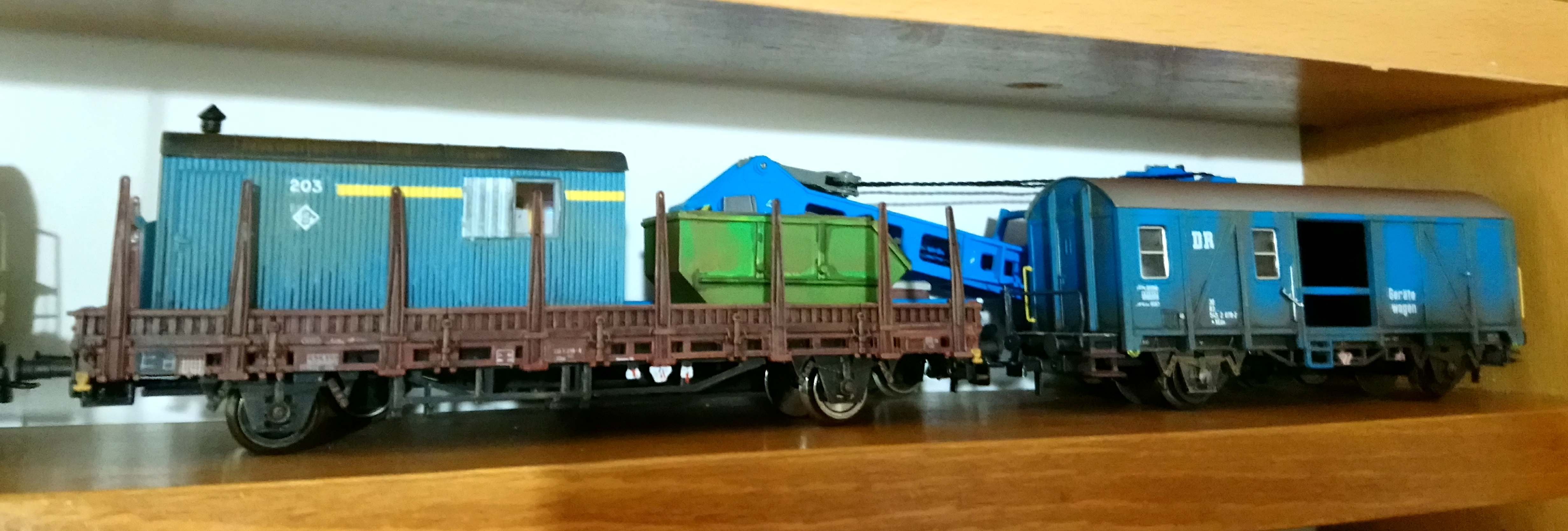

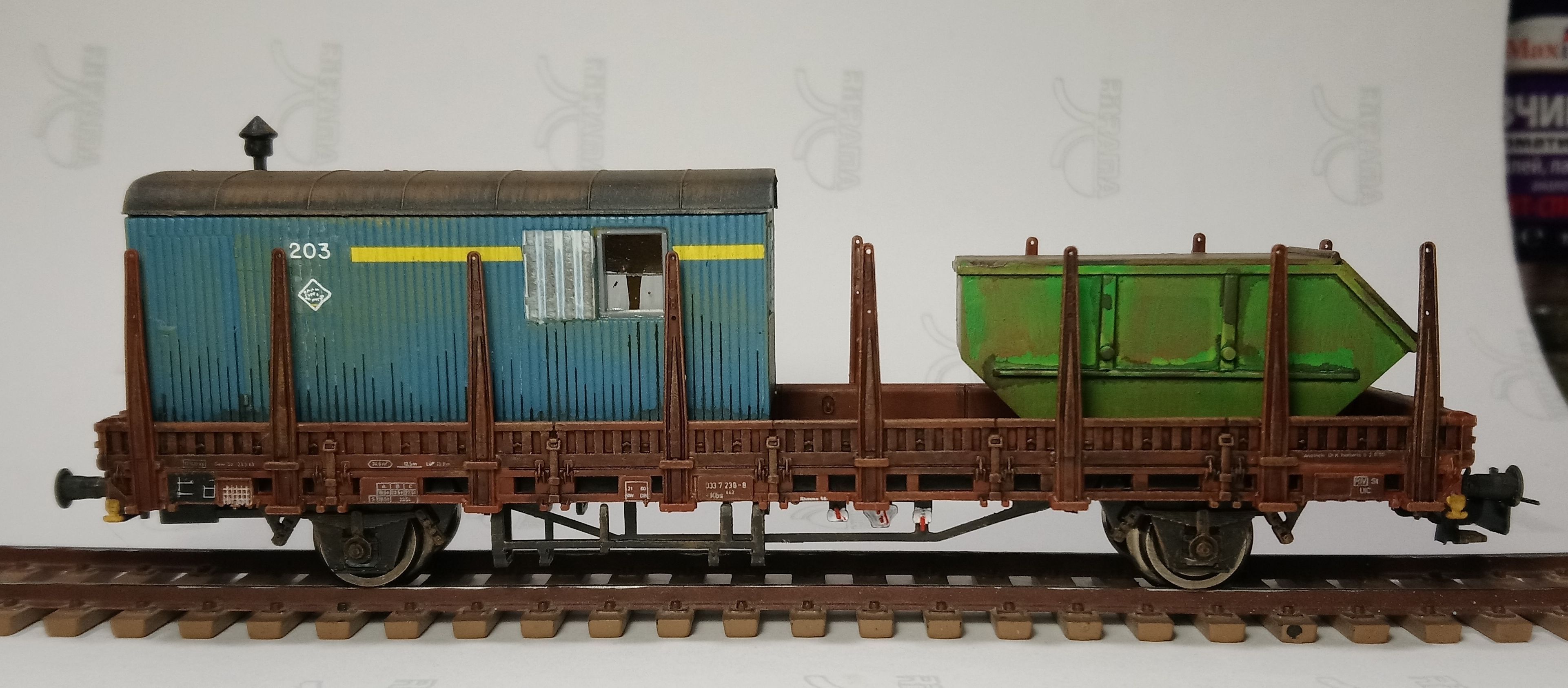

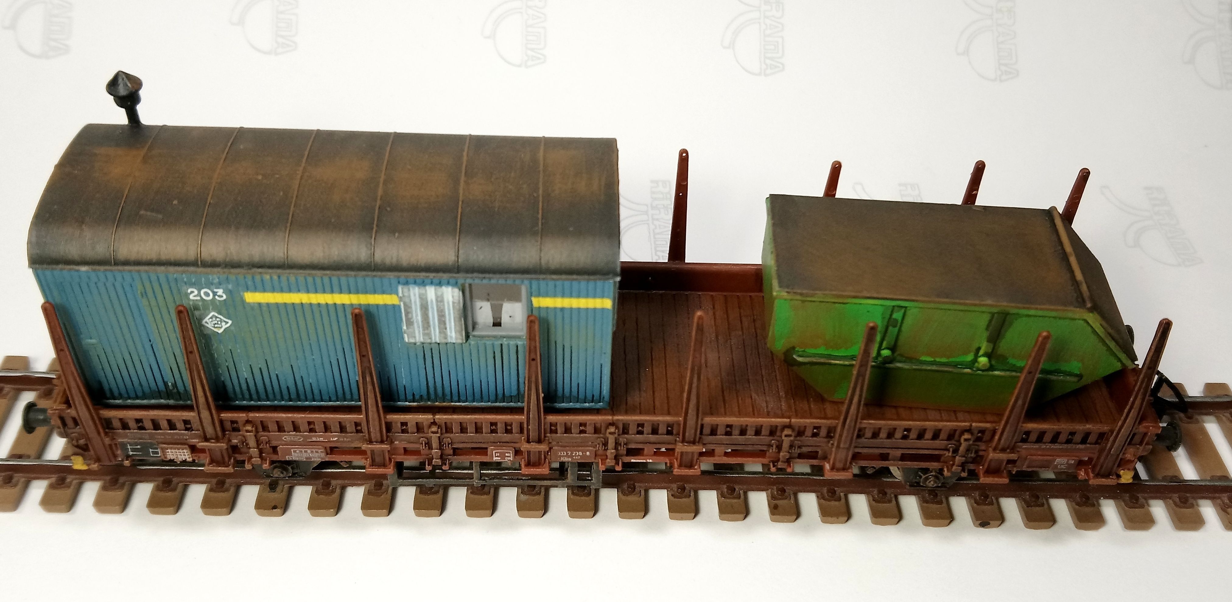

Надивившись фото будівельних поїздів НДР вирішив оформити і собі невелику подобу.
Вагони використовувалися в убитому некомплектному стані, тому довелося трохи забруднити.
Один вагон буде з тракторами, другий з побутівкою та смітником.
За царський підгін вагонолома окреме спасибі Юрі Фонзенгеру. 8-)

Підтіки іржі реалізовані дуже гарно, підкажіть фірму та номер кольору ?)
Мені дуже сподобався везер, особливо дошок на дні платформи... труЬ!

В даному випадку використовував суміш бюджетних фарб відчизняного виробництва.

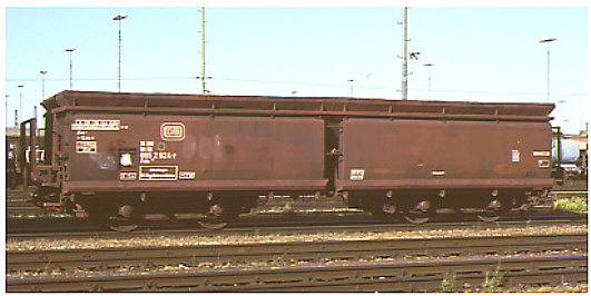

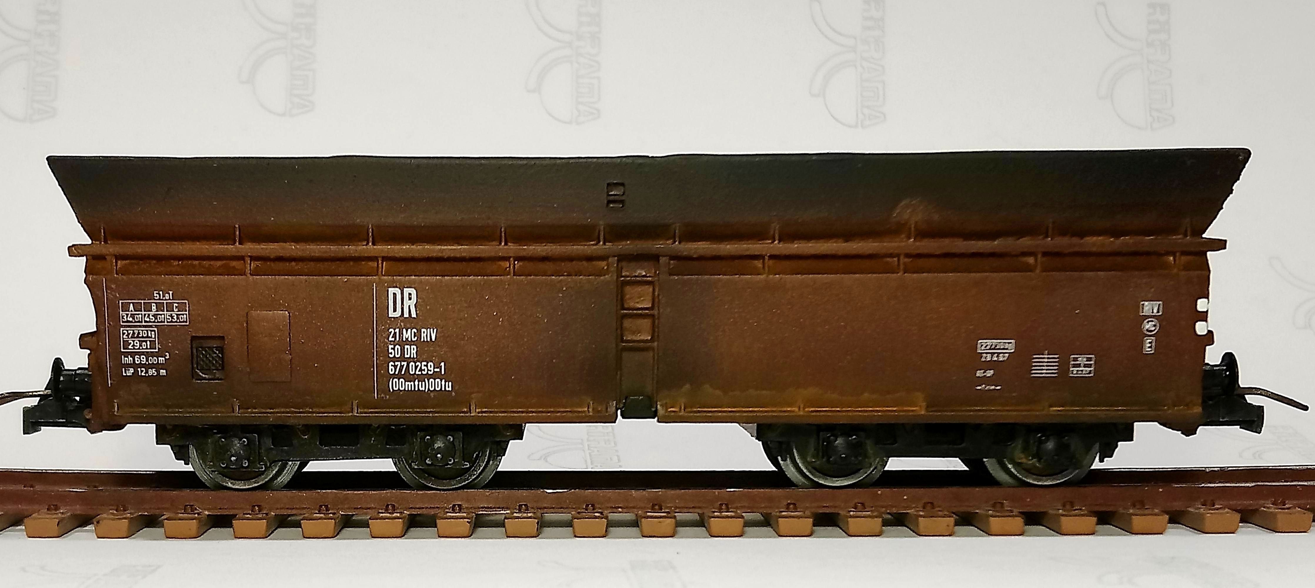

Далі був саморозвантажувальний вагон від Трікс. Весь розбитий. Бо корпус із пересохлого пластику.
Металічні рама та візки покриті білою сіллю. Треба віддати належне візки відлиті дуже круто та прототипово.
Навіть краще ніж пластик. Натхненний обрізаним прототипом зробив таке.
Тут із аналогічним вагоном від Марклін. По пластику маркліна видно який він "рівний". ;) Мине трохи часу і його розірве.

Пара слів про прототип, взятий за основу.
Вагоны, построенные в 1972 и 1974 годах компанией WU Siegen и получившие обозначение DB как Fads 177,
специально разработаны для использования на объектах с низкой погрузкой руды. Саморазгружающиеся вагоны
соответствуют Fads 175 , но из-за отсутствия верхнего ящика их погрузочный объем составляет всего 35 м³,
чего достаточно из-за высокого удельного веса железной руды около 3 т/м³.
Осенью 1999 года в эксплуатации осталось всего 4 машины.
В 2000 году последний автомобиль был списан.

А шо с Марклином? Классический цинкпезд?
Повідомлень: 6359
Has thanked: 1559 times
Been thanked: 3356 times
Re: Рукоблудство Stinky
vover писав:
20 січня 2023, 18:59
Нет, в этом вагоне рама и тележки выполнены из листовой стали, штамповкой.Так что все хорошо. А вот пластик усох и поплыл как шоколад на солнце. У трикса такой-же вагон, только пластик ещё более хрупкий, но ровный. А рама и тележки литые, все в белой соли, но ещё без цинк п..зда.

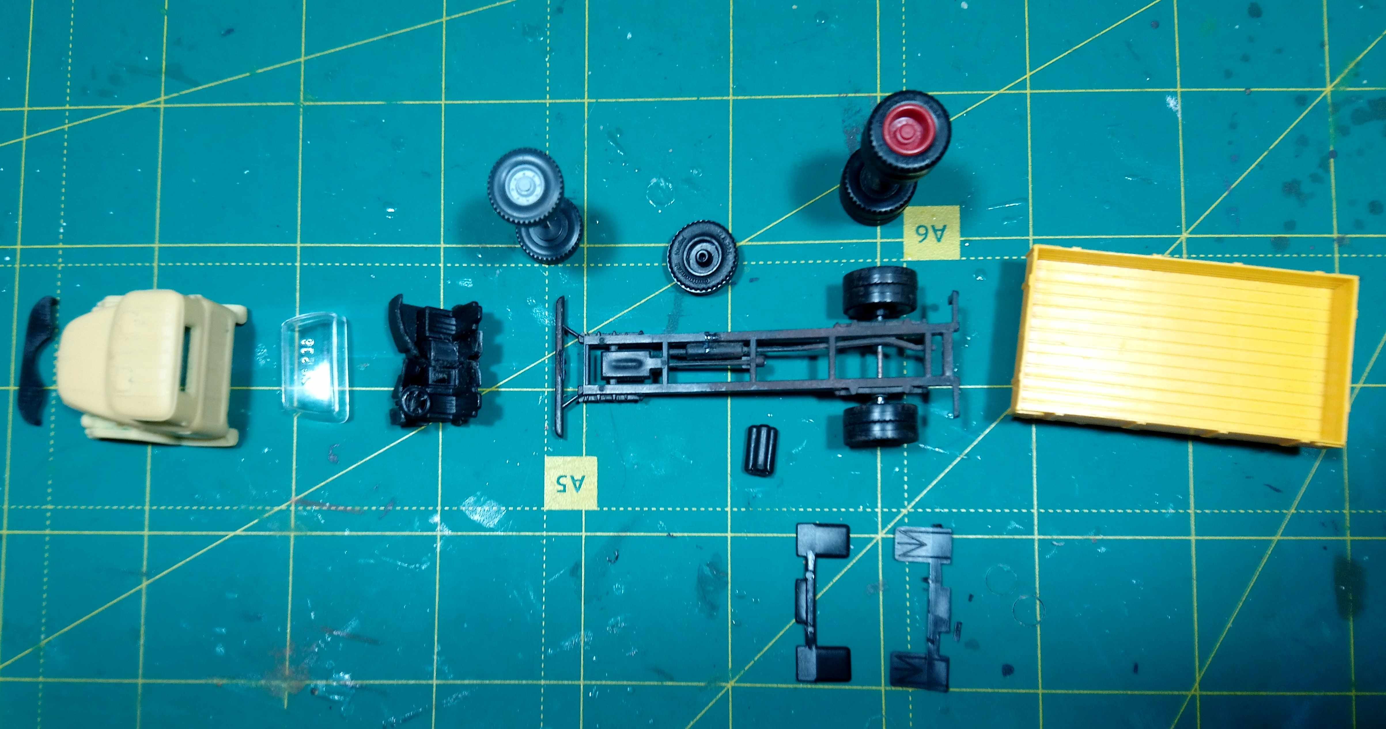

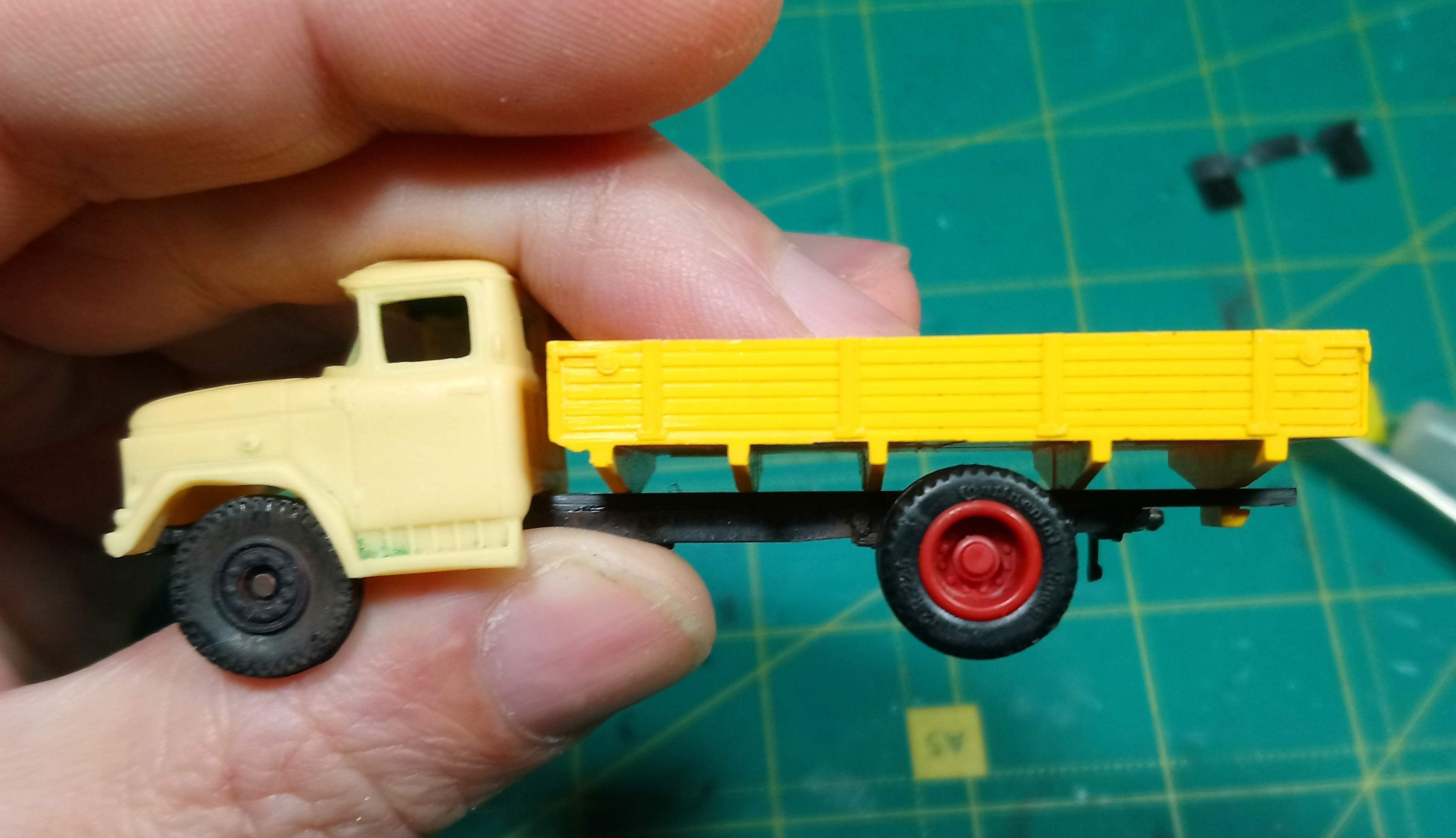

Подальше пиляння було перервано камрадом, який знайшов вдома кабіну машинки і захотів
з неї зробити ЗіЛ 131. Звичайно що додав запчастин європейських машинок. Ось що вийшло ...
автохлам
автохлам
Первинна примірка
Первинна примірка
кардан,бампер та мости
Готовий результат:

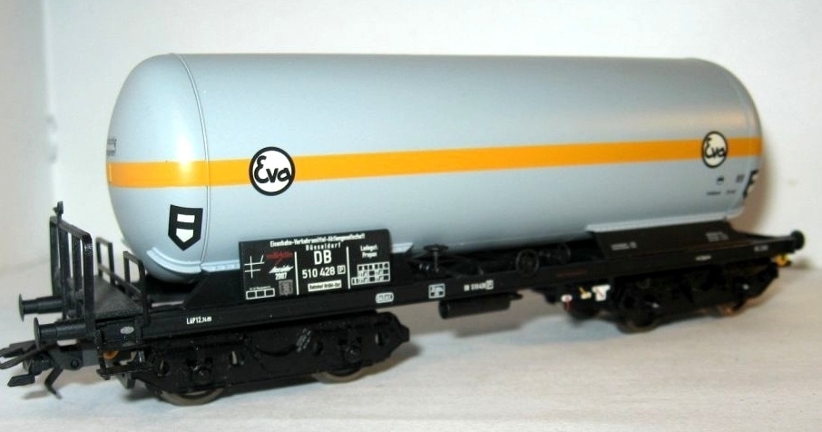

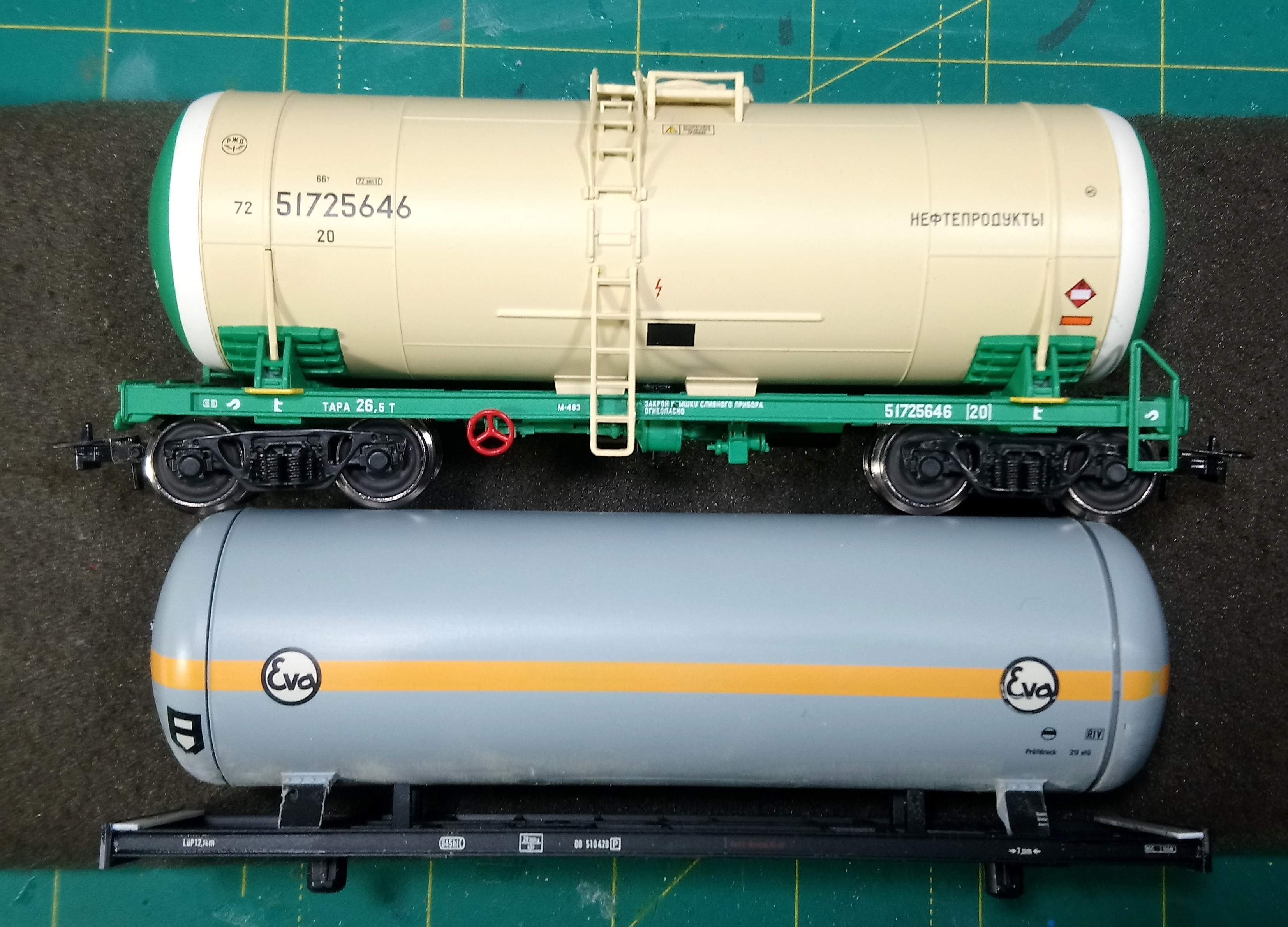

А ще він подав цікаву ідею конверсувати німецький вагон для перевезення зрідженого газу
до радянського вагона цистерни. Напрочуд габаритні розміри донора практично повністю збіглися. :?
Medal of Donor
Medal of Donor

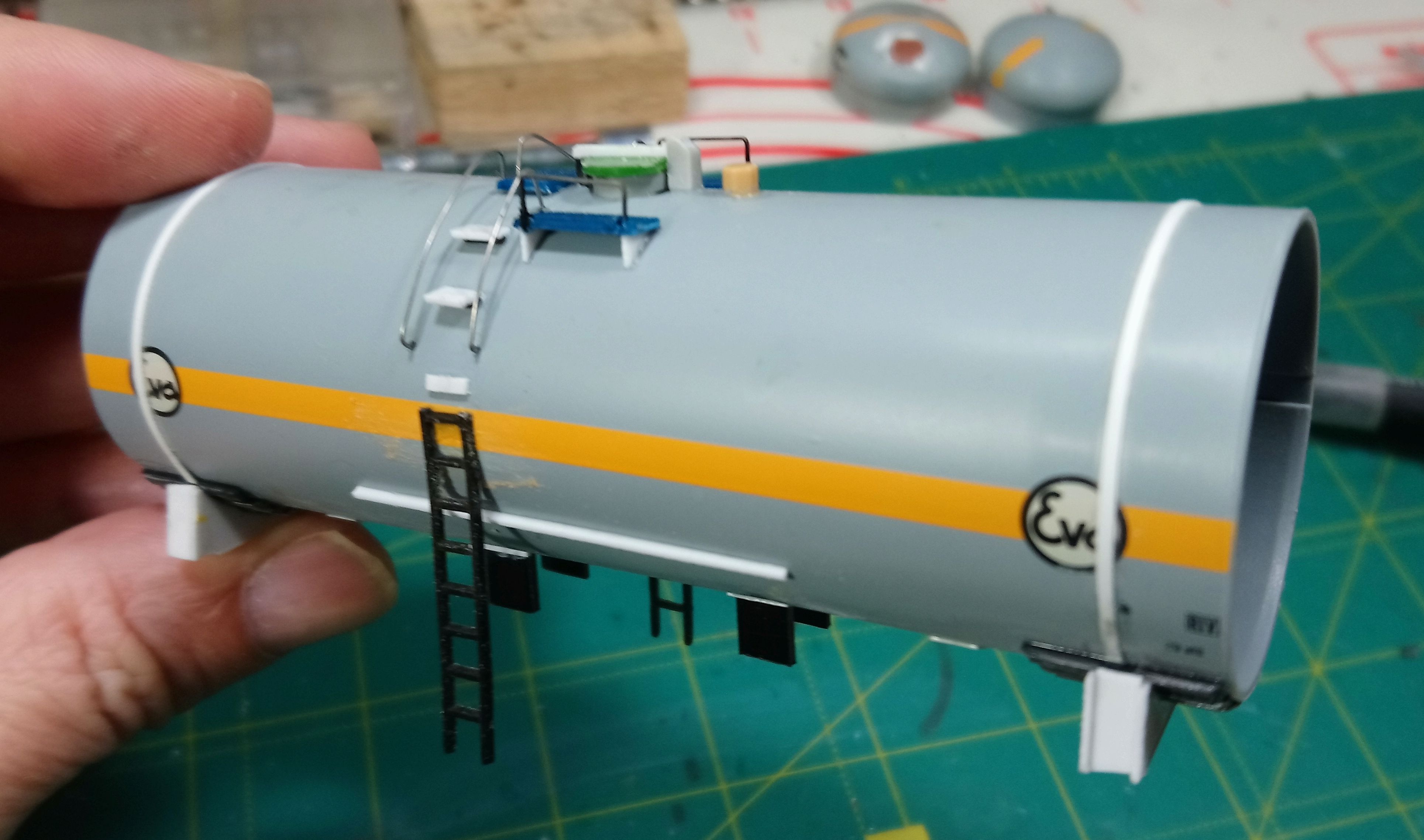

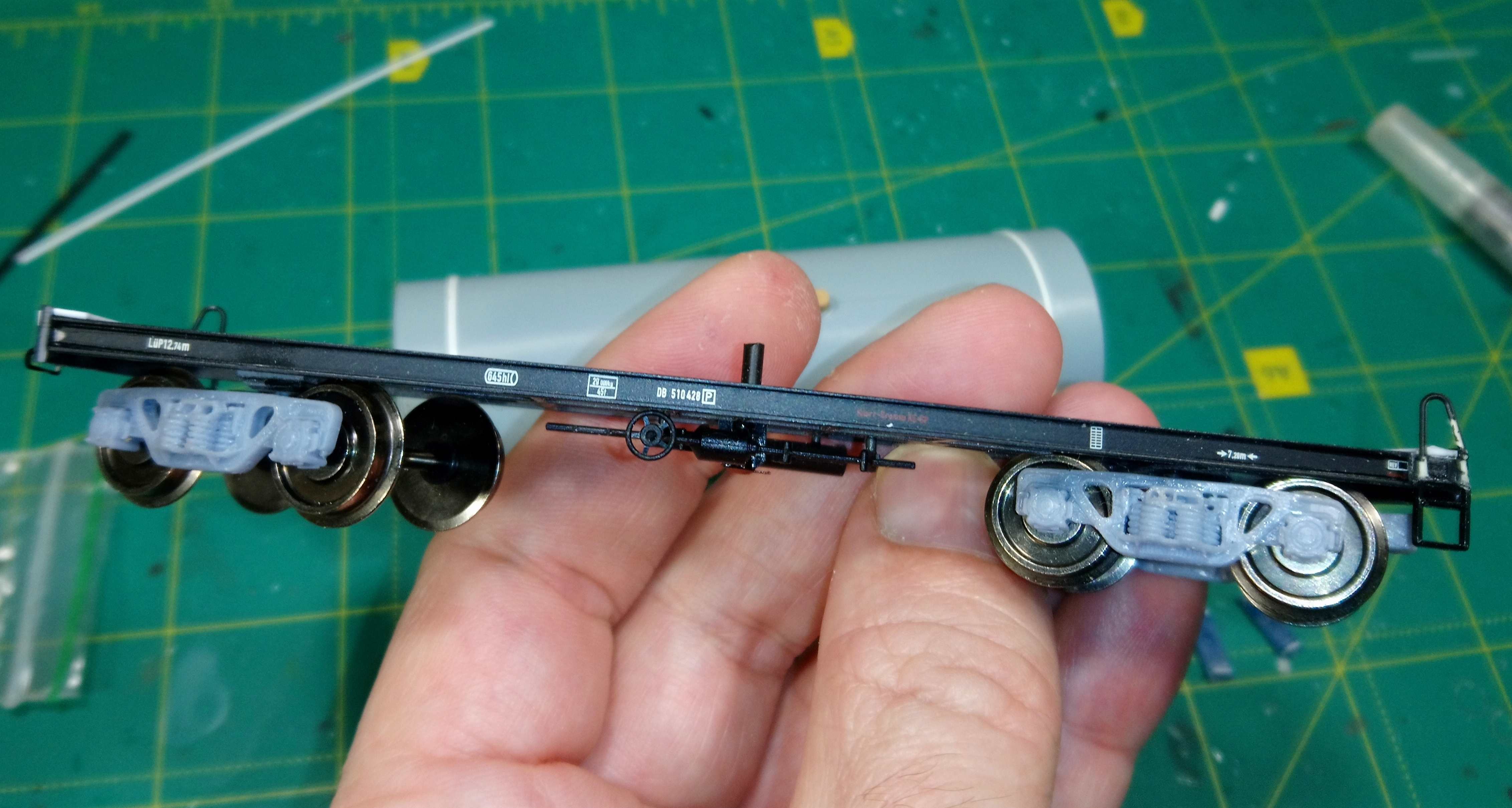

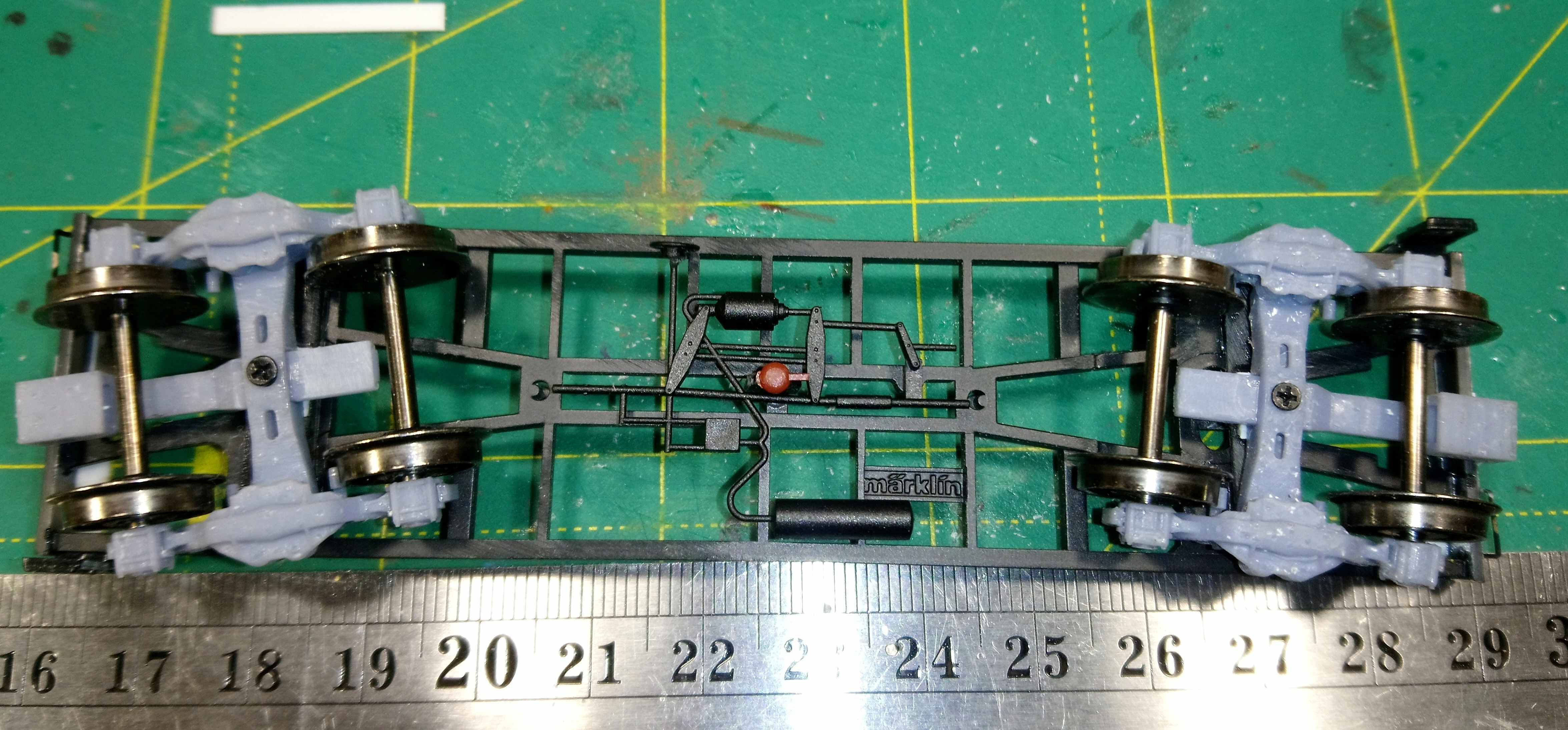

Ну і помчали. Розбираємо (природно ридаючи) на молекули, робимо обрізання німецьких причиндалів.
Обрізаємо раму до потрібних габаритів.
Візки використані розробки Вілена(Т-1000), матеріал фотополімер.
Ходові якості первинно перевірено. Баланс візків виставлено. Гальмівна система зроблена за
образом радянської. Імітація розеток, підніжок зачеперів, тощо.

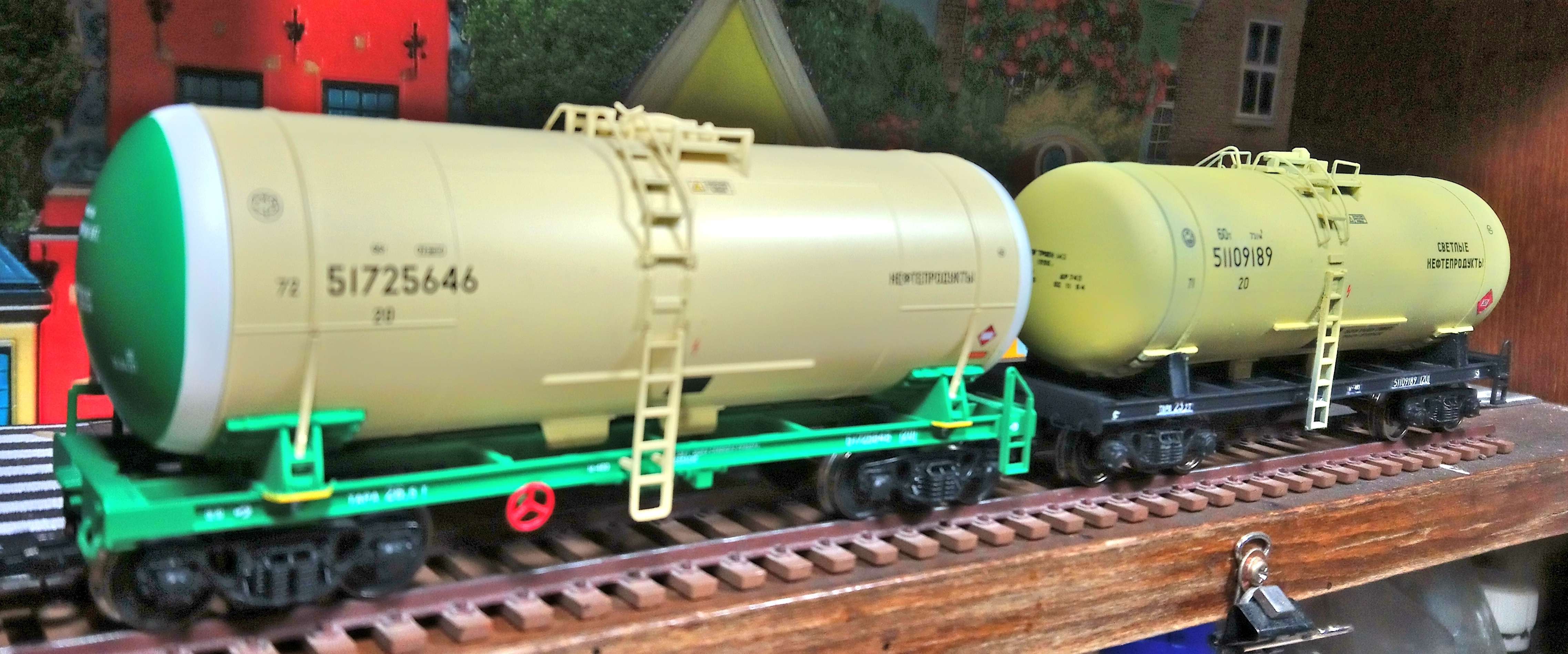

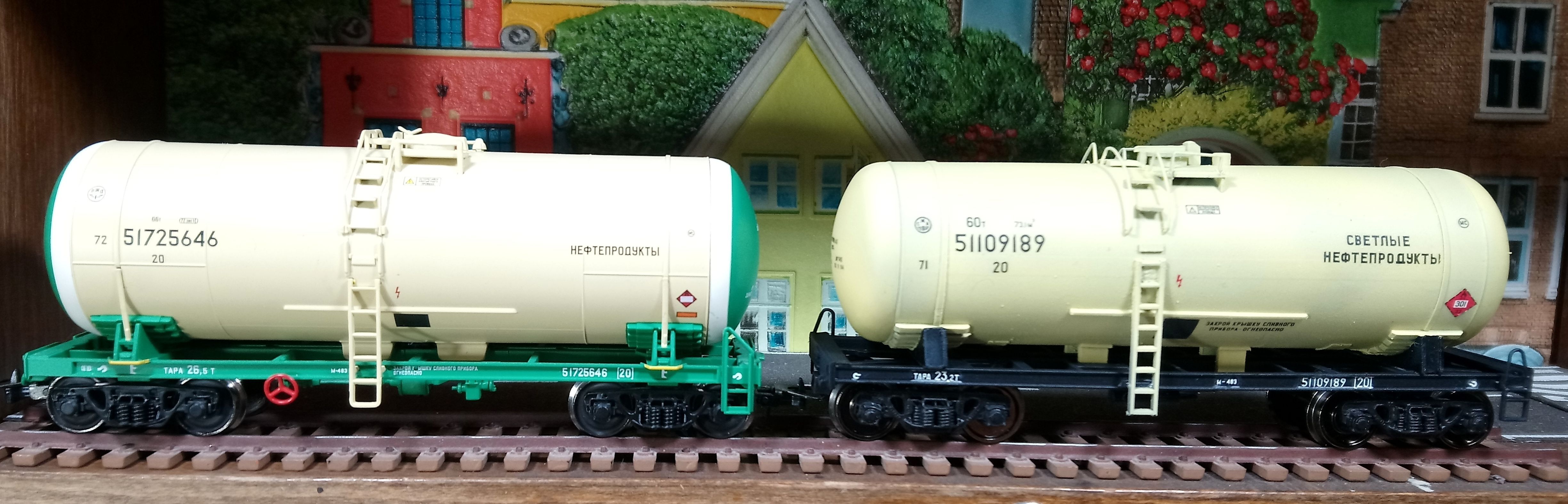

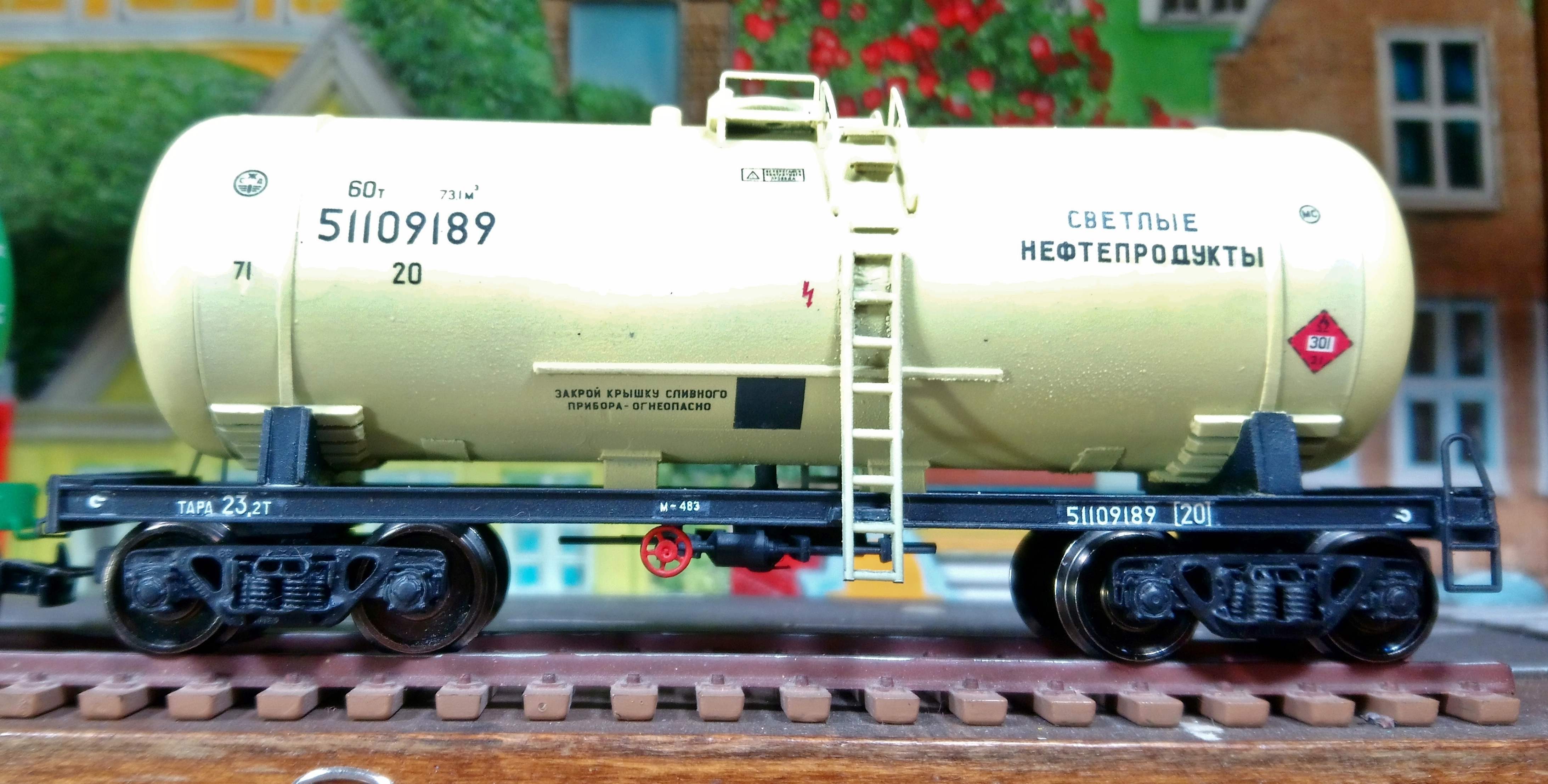

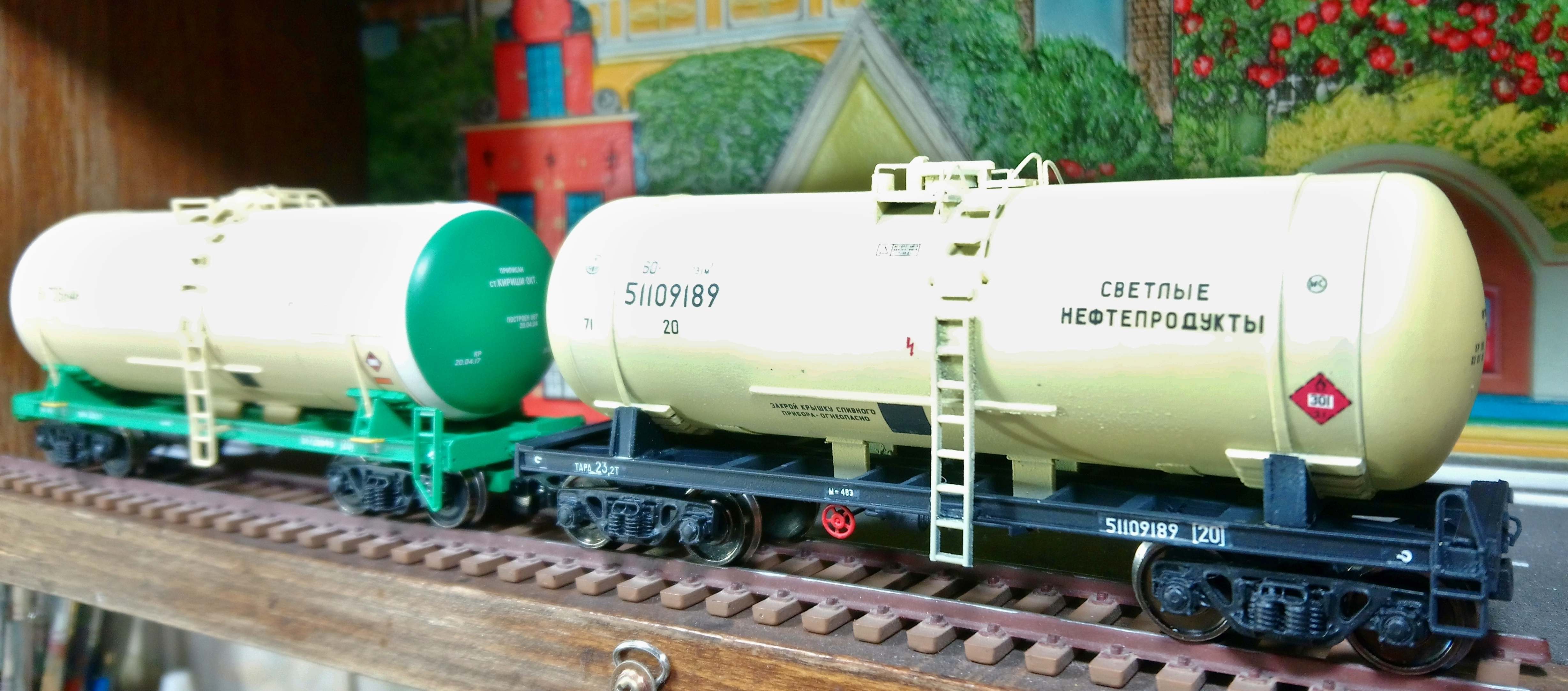

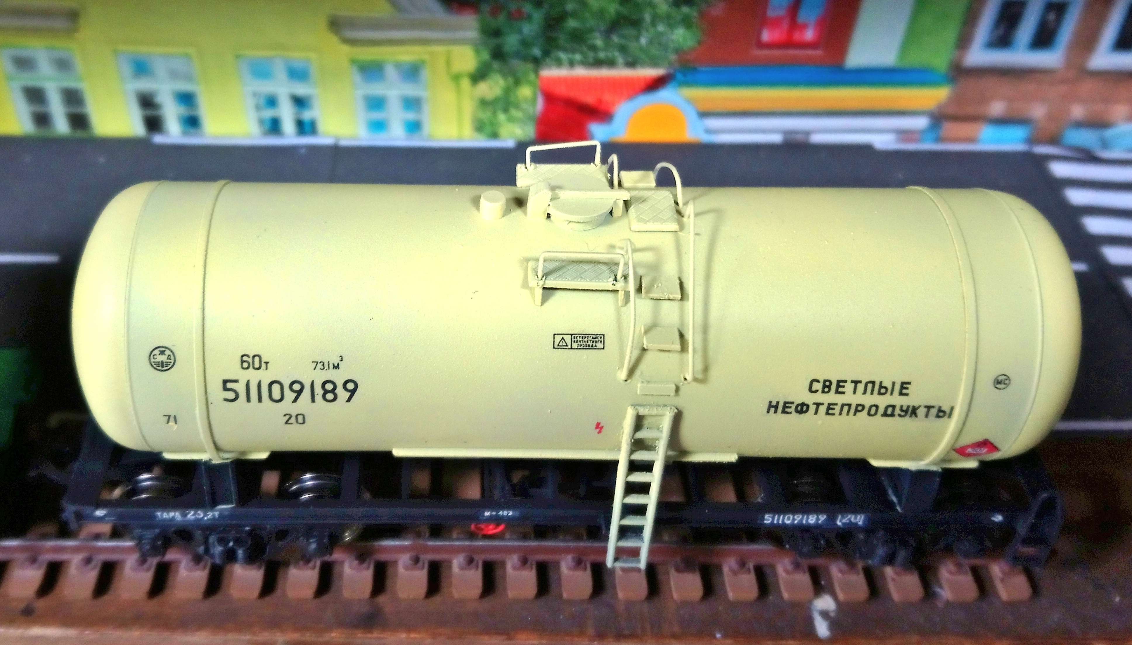

Ну ось, цистерна з євро вагона готова. На знімках "Євротрейн" для порівняння та зразок для наслідування. 8-)

Йо-має... да вона ж цікавіше "Євротрейна" виглядає! Більш жива. Оце ти попрацював, друже...
Повідомлень: 3385
Has thanked: 2183 times
Been thanked: 4269 times
Классная бочка!
Идея и реализация на высоте!
Досадно, что в моей эпохе таких не было.
Повідомлень: 1050
Has thanked: 975 times
Been thanked: 1711 times
А бочка-то крута!!!
