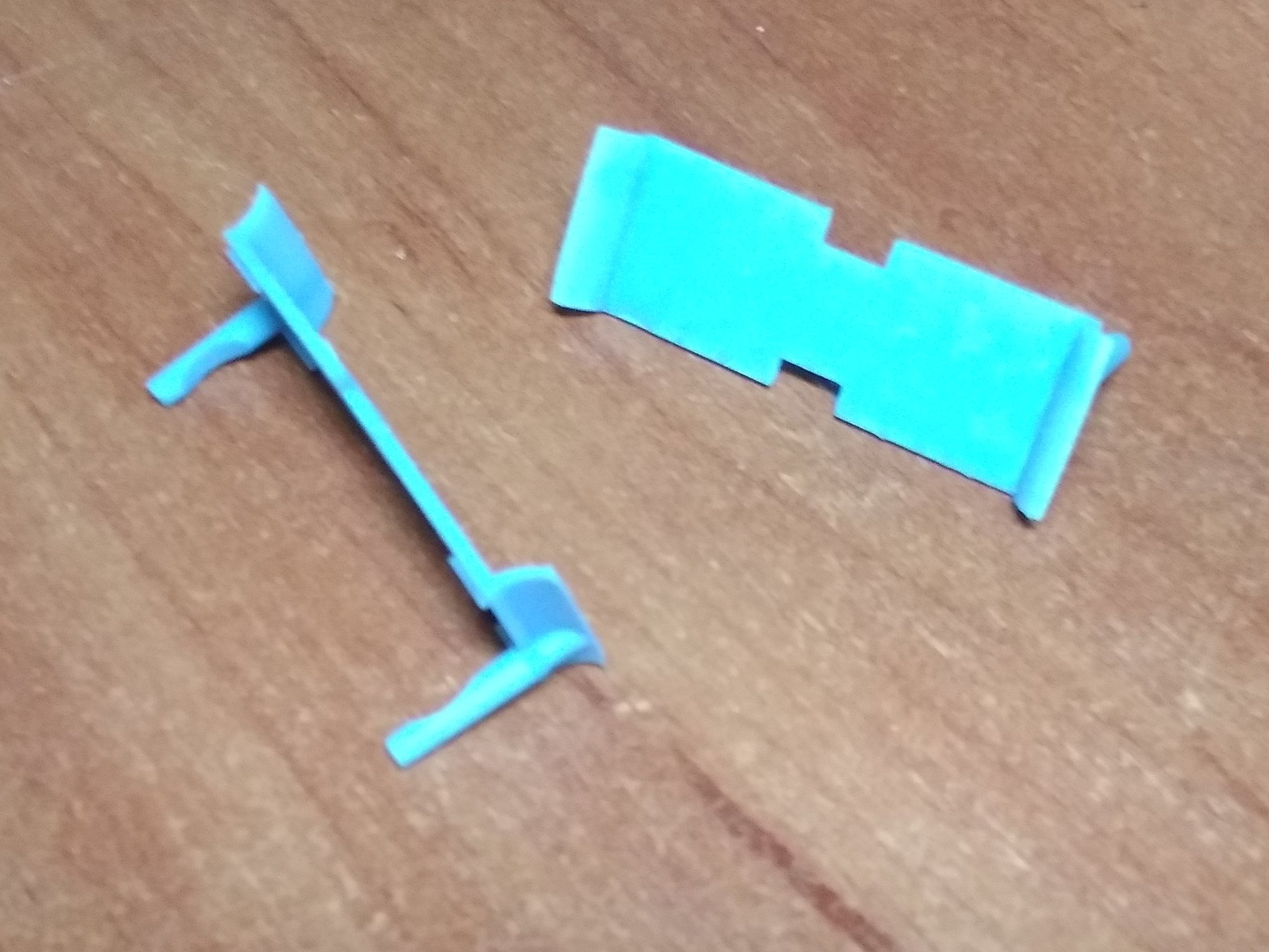

Ещё три-де детали, которые часто теряются. Фонари для ручных стрелок Пико.
В принципе, для электроприводов профильных стрелок тоже подойдут. Только рассверлить на нужный диаметр.

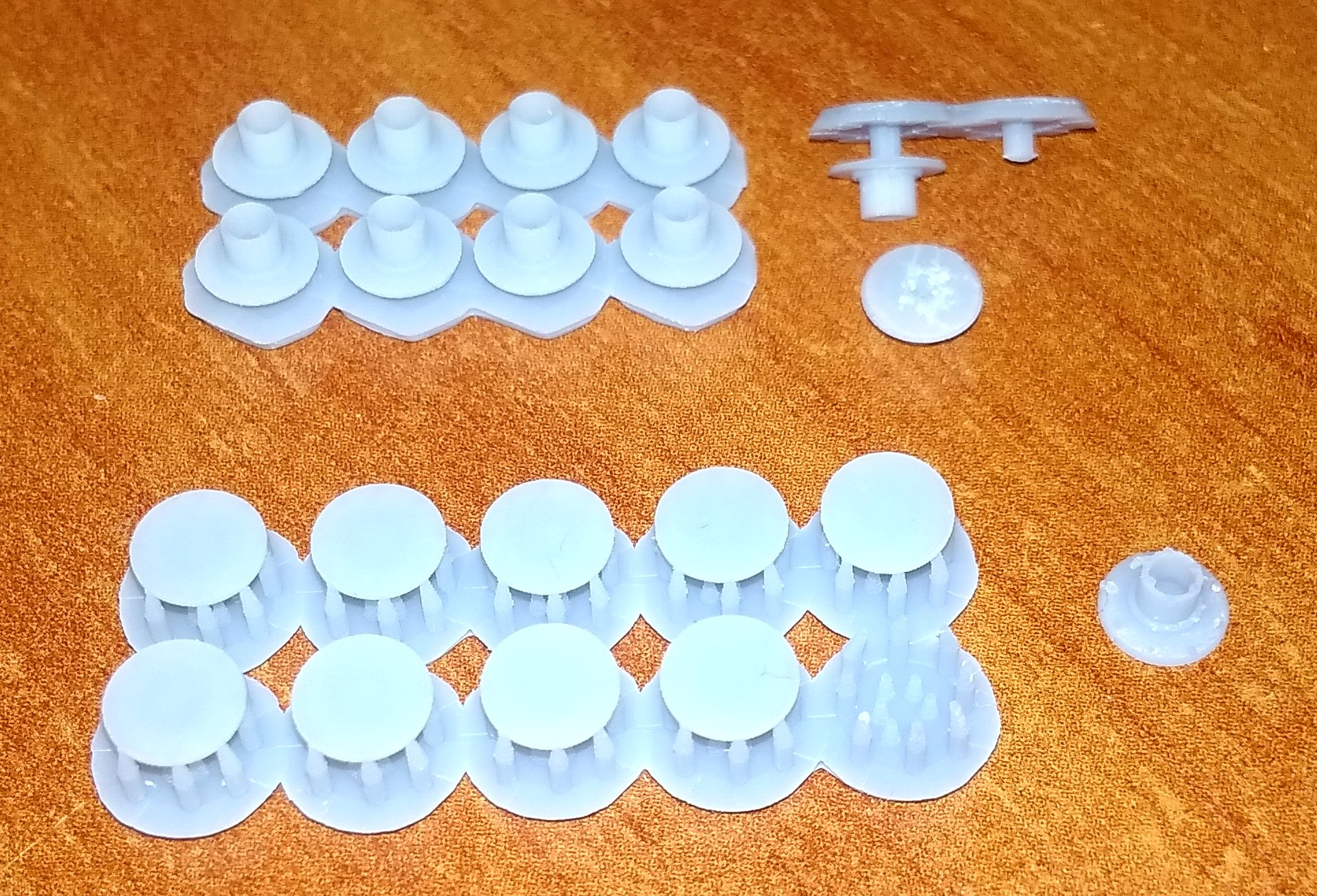

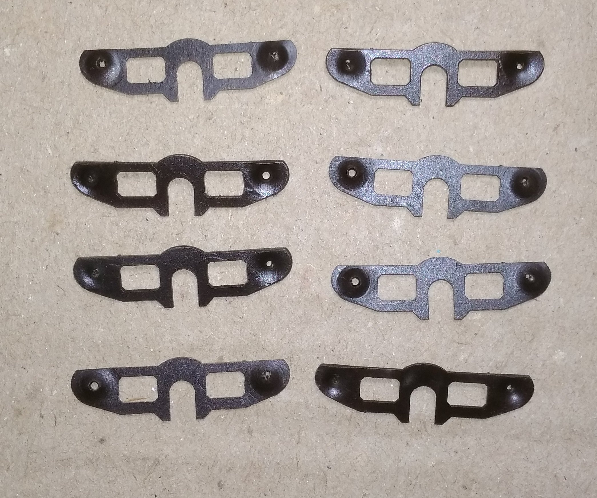

Получил новые детали. Выложу немного фоток.
1. Нижняя крышка для локомотивов Пико Нохаб и французского скоростного электровоза CC7101. 2. Тарелки буферов для Роко. Плоские и выпуклые. 3. Вставная часть буферов современных вагонов для Лима. Для других производителей тоже должно подойти. 4. Червячная шестерня диаметром 8 мм с модулем 5. Для тепловозов Механо. Реставрирую такой, вот и пришлось сделать взамен утерянной. В основном предлагают все диаметром 6 мм, а это мало. Думаю. можно будет использовать и как насадку на вал двигателя, для прямой передачи на колпары. Больший диаметр позволяет чуть выше расположить двигатель. И, наконец, просто для показа тут, дали колесо от полуторки в масштабе 1:87. Диаметр 10,6 мм. Разработка не моя, в этом случае. Без вспышки при люминисцентном освещении получается какого-то бирюзового цвета. Но на самом деле, серый пластик.

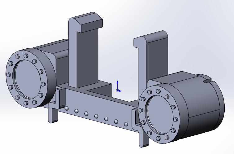

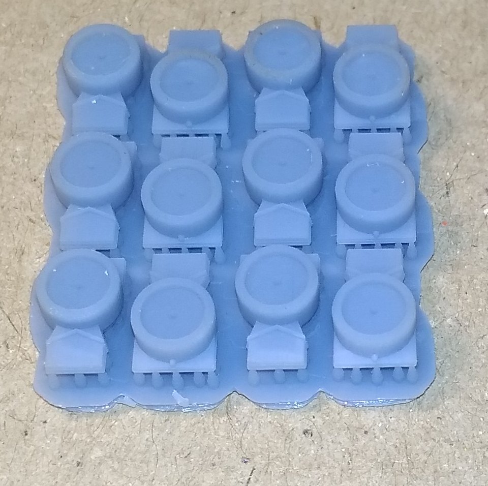

Прорисовал цилиндры паровой машины для Пиковского Бр-89. Если кому-то интересно приобретение, пишите в личку.
В принципе, в конечном итоге должен получится полный комплект деталей для паровой машины. Пластиковых и металлических. См. прошлые и будущие сообщения.
