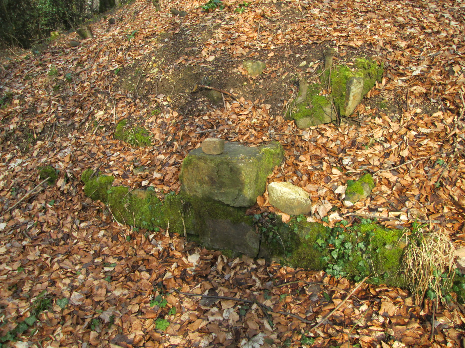

Сегодня вдохновился на новый кусок макета, а именно сделать на маленький кусочек горы руины, сначало думал замок сделать, когда высчитал размеры, то понял не катит. а когда прогуклялся в лесу не далеко от моего дома в трех километрах, то там заснял руины и решился сделать.
Сначала покажу фотки того, что там есть

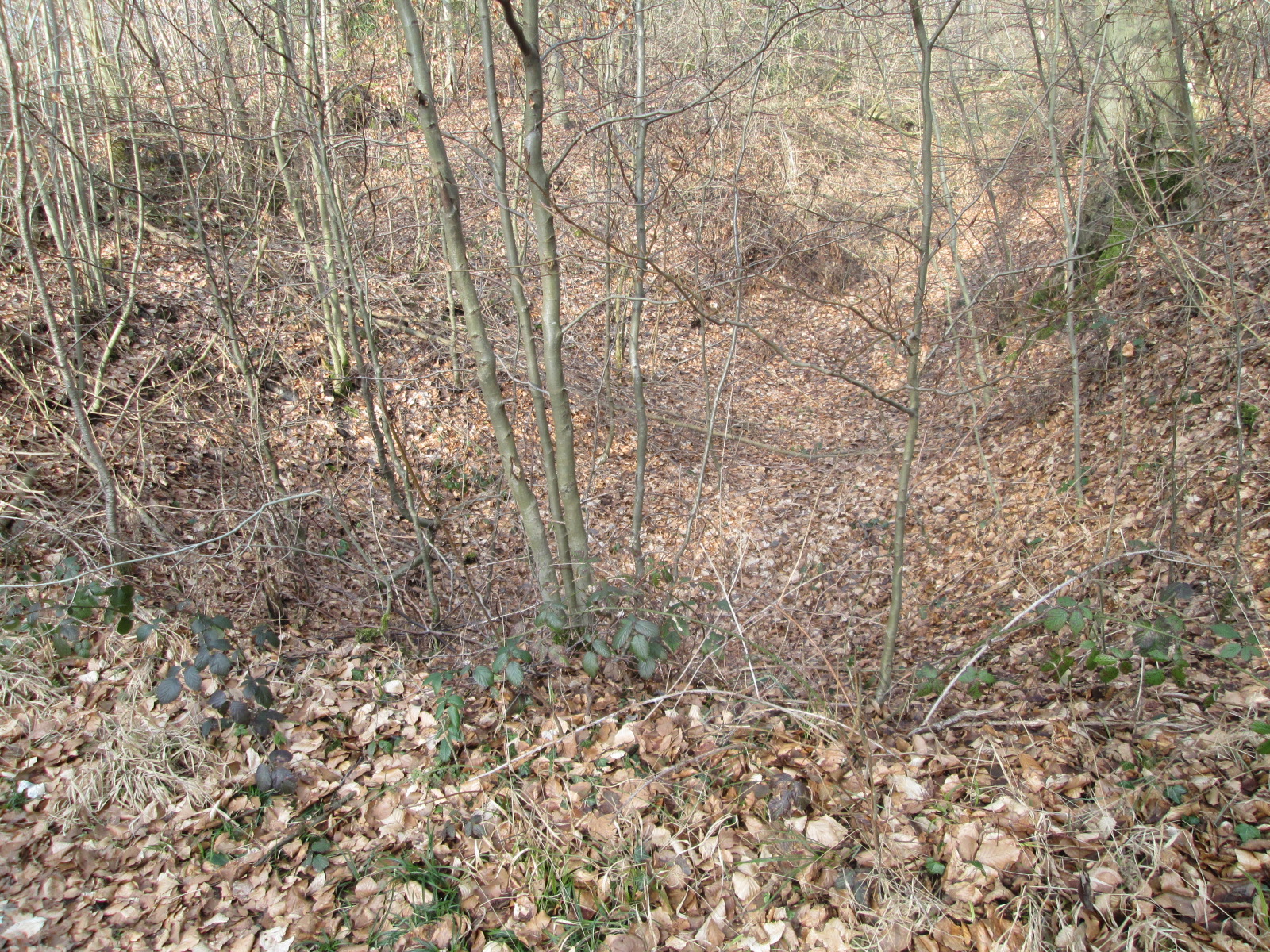

здесь когда-то были главные ворота наверное и въезд в усадьбу, по бокам от проезда ров и насыпи
план и как все это могло быть выглядеть
остатки фундаментов от главного здания
фундамент смотровой башни (именно ее и решил сделать) и узкий проход
