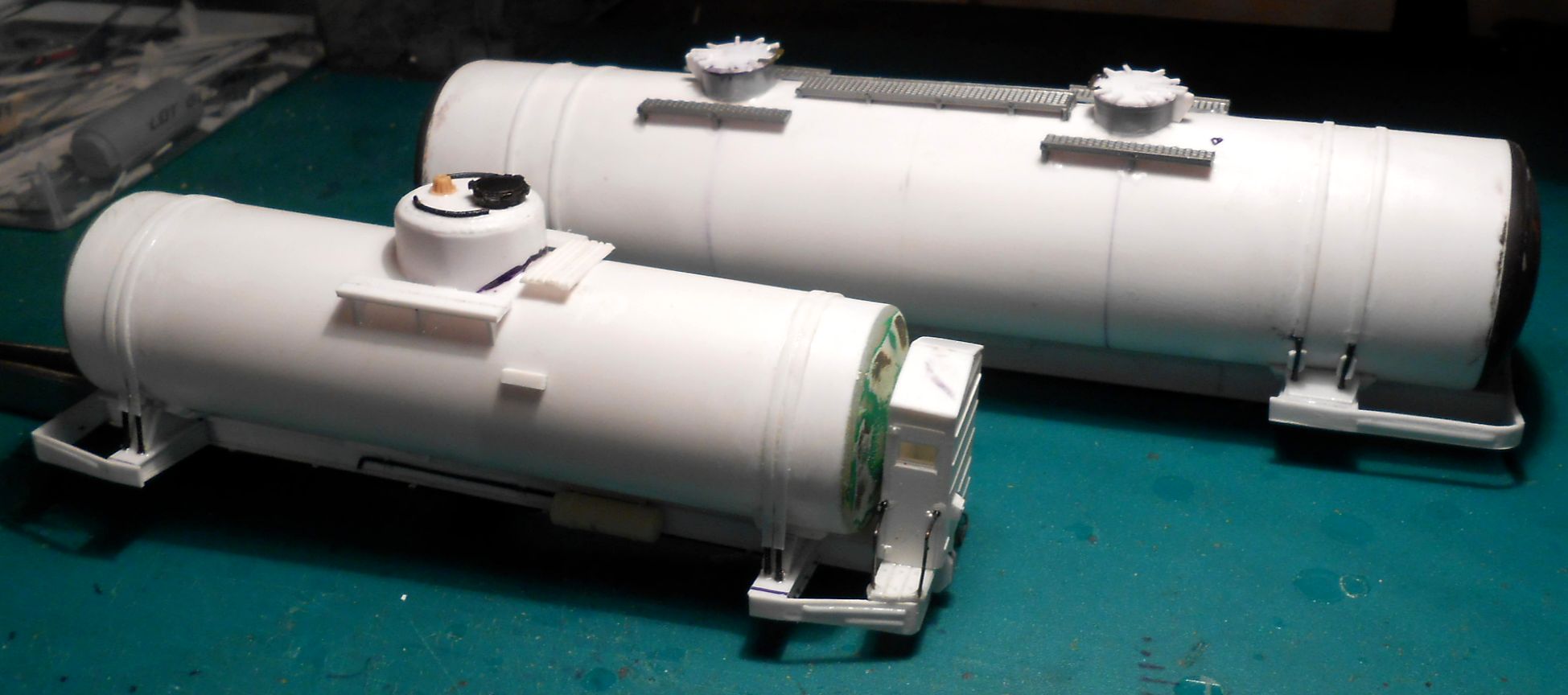

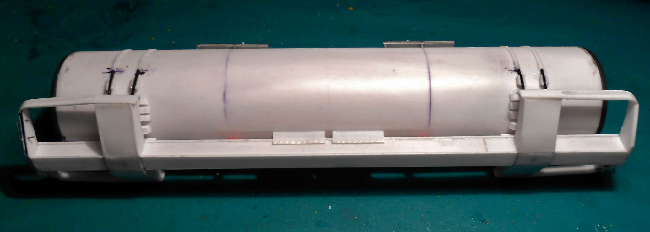

Крапулечку сегодня пильнул.Котел тоже скрутил. :roll:

Технология проста:беру цилиндр,примерно диам 26мм(можно любой),обворачиваю его
полистиролом для котла,предварительно вырезанного по размерам.Скрепляю веревкой.
И в кипяток!Вынул,остудил,веревку снял.Свернутый полистирол готов.Склеиваю котел
трубочкой,после чего приклеиваю торцы.Вот собственно и все. :oops:
Ну еще котел догружаю свинцом в нижней части и набиваю пупырчатой пленкой,
что бы не резонировал в дальнейшем.
По цистерне на сегодня имеем вот такую картину. :roll:

Идею с кипятком родил самостоятельно,на практике.Торцы бочек пока использую от
убитых в хлам котлов разных производятлов.

zizik писав: Денис, і ще, як ти робишь ось це....
На данной цистерне торцы от американской бочки. У меня было 2 кита американских цистерн. Котлы не годились - изогнуты к дну, а вот торцы в самый раз оказались.
