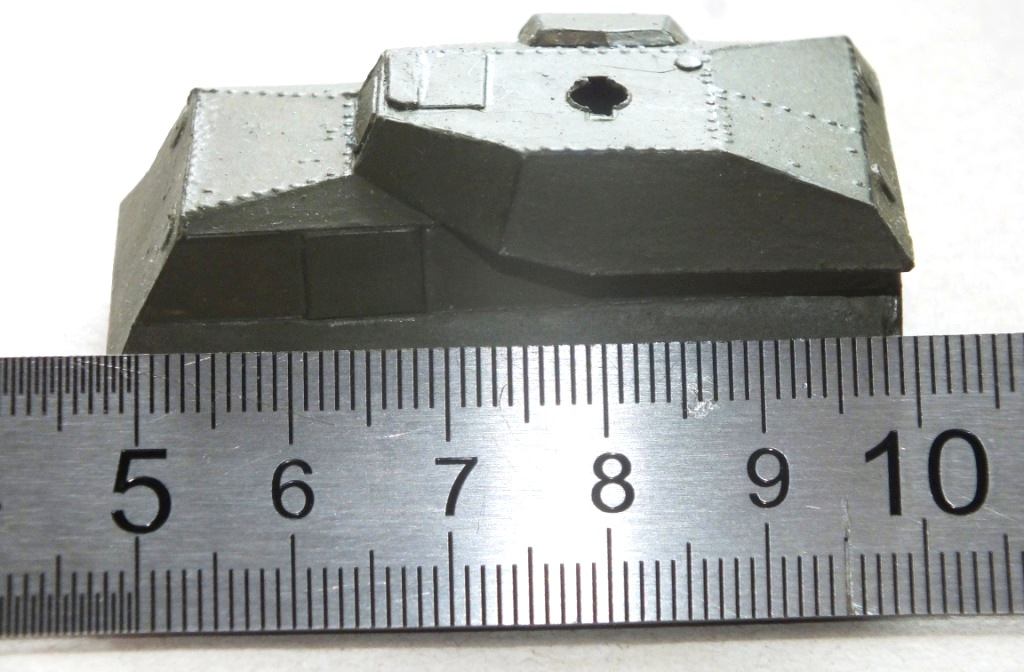

Во! А этот-то "шедевр" картонного броневагоностроения не выставил...Эта БД-41 засветилась на фото со "Стрелой", но там кусочек, теперь вот полностью. Фото старые, но мост так и не доделан...

Интересный вагончик! Спасибо, что показали!
Если бы не написали, что картон - я бы подумал, что из полистирола.

А вот такой он хитрый материал, этот картон. После пропитки цианакрилом - почти как полистирол, если пропитать нитролаком или цапоном - можно шкурить- шлифовать и красить любой краской.
