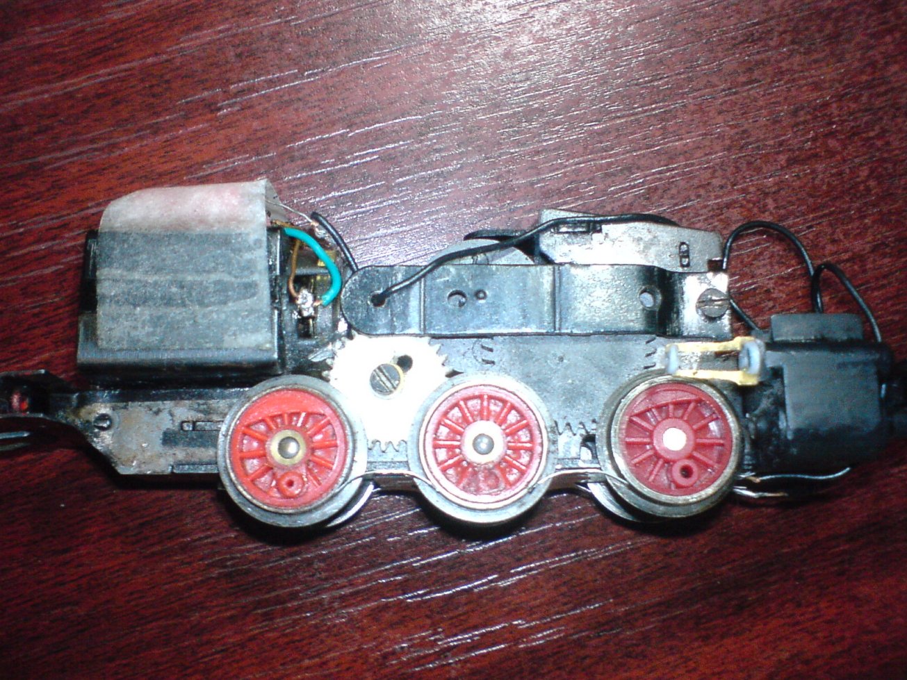

К сожалению фотки той груды поломанных запчастей, которую мне принесли, у меня нет. Но фото того, что из них удалось собрать вот:
Привод на все три оси. Правда белый цвет шестерни придется потом изменить.
Переделанный привод. Некоторые детали рамы пришлось переделать. Благо, что она из металла.

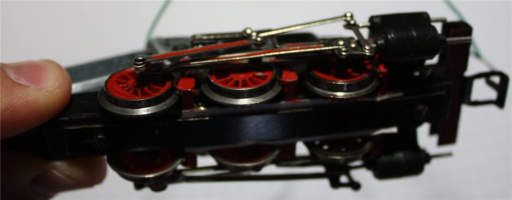

Пробная сборка механизма и пробная пробежка.

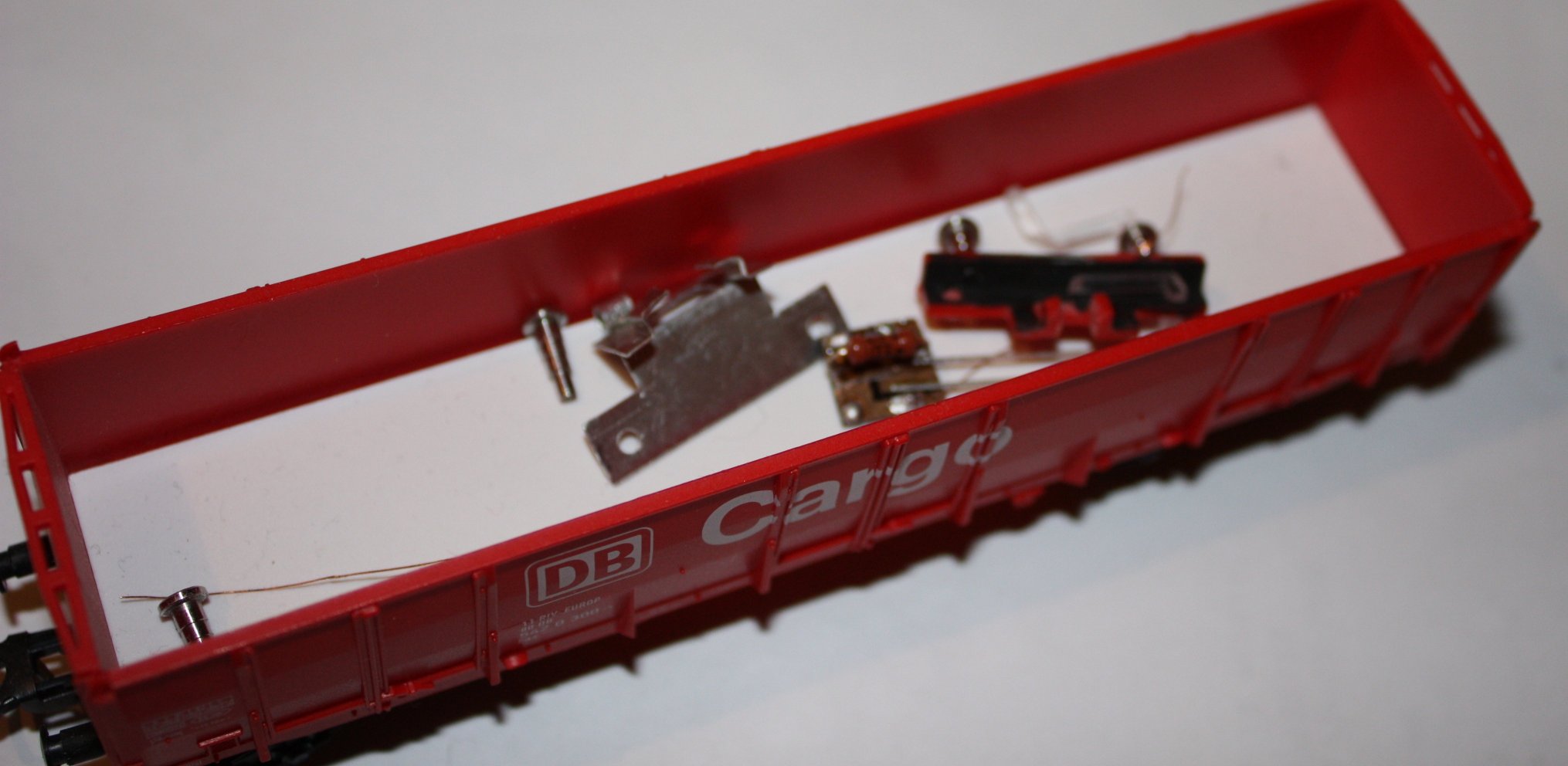

Собрал новый токосъем с иммитацией тормозных колодок

В процессе работы по паровозу был полностью изменен привод паровоза. Стандарный мотор заменил на 11 вольтовый мотор из ЦД-РОМа. Чтобы мотор не сгорел - был установлен ограничивающий резистор на 27 Ом большой мощности.
Привод был радикально изменен - утановлена червячная передача. Это дало очень большую плавность хода и движение на очень маленьких скоростях. Также, соотношением зубчатых колес удалось добиться примерно масштабной скорости паровоза (маневровый все-таки :) ).
Токосъём доделал, покрасил - получилась отличная имитация тормозных колодок (немноговидно на фото).
Удалось добыть дышловой механизм всборе от древнючего БР50. Весь блок от БР50 вместе с паровыми машинками оказался намного более копиен для БР80, чем его стандартый.
Заменена белая шестарня привода 3-й оси на меньшую и черную )

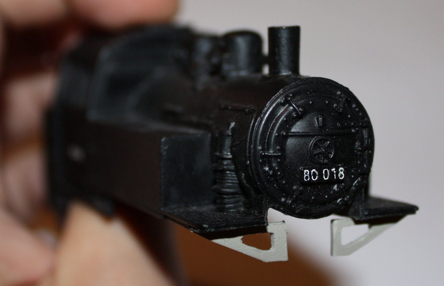

Работы по корпусу:

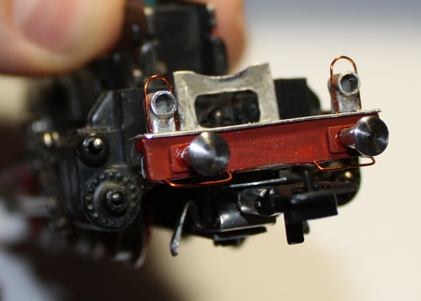

Сделал новую морду:
Примерка новой морды. На фото видно как реализована шахта НЕМ.
Блок полностью разборный и подпружиненный.

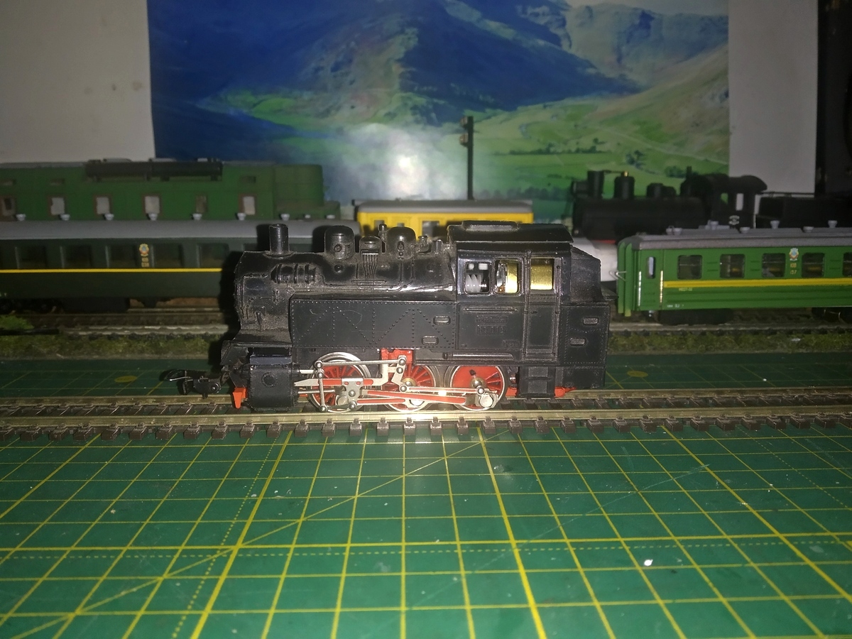

Окончательный вариант после покраски и оакирования получился такой:
Фото более крупного разрешения
