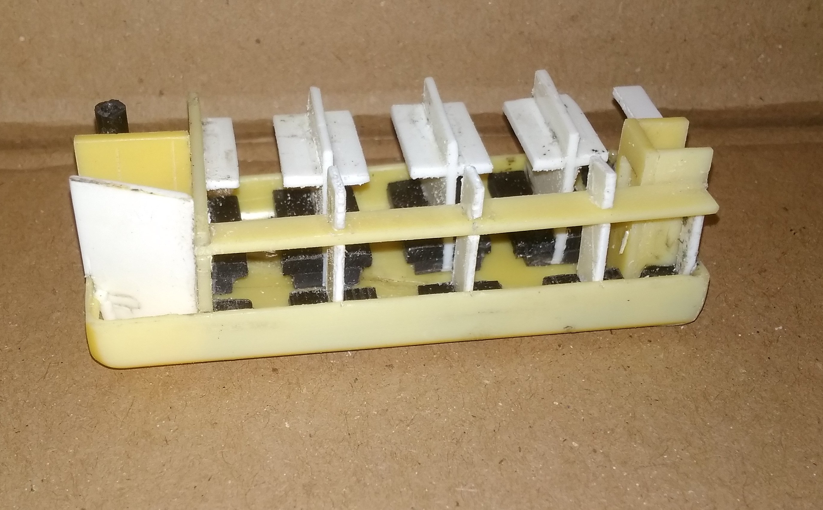

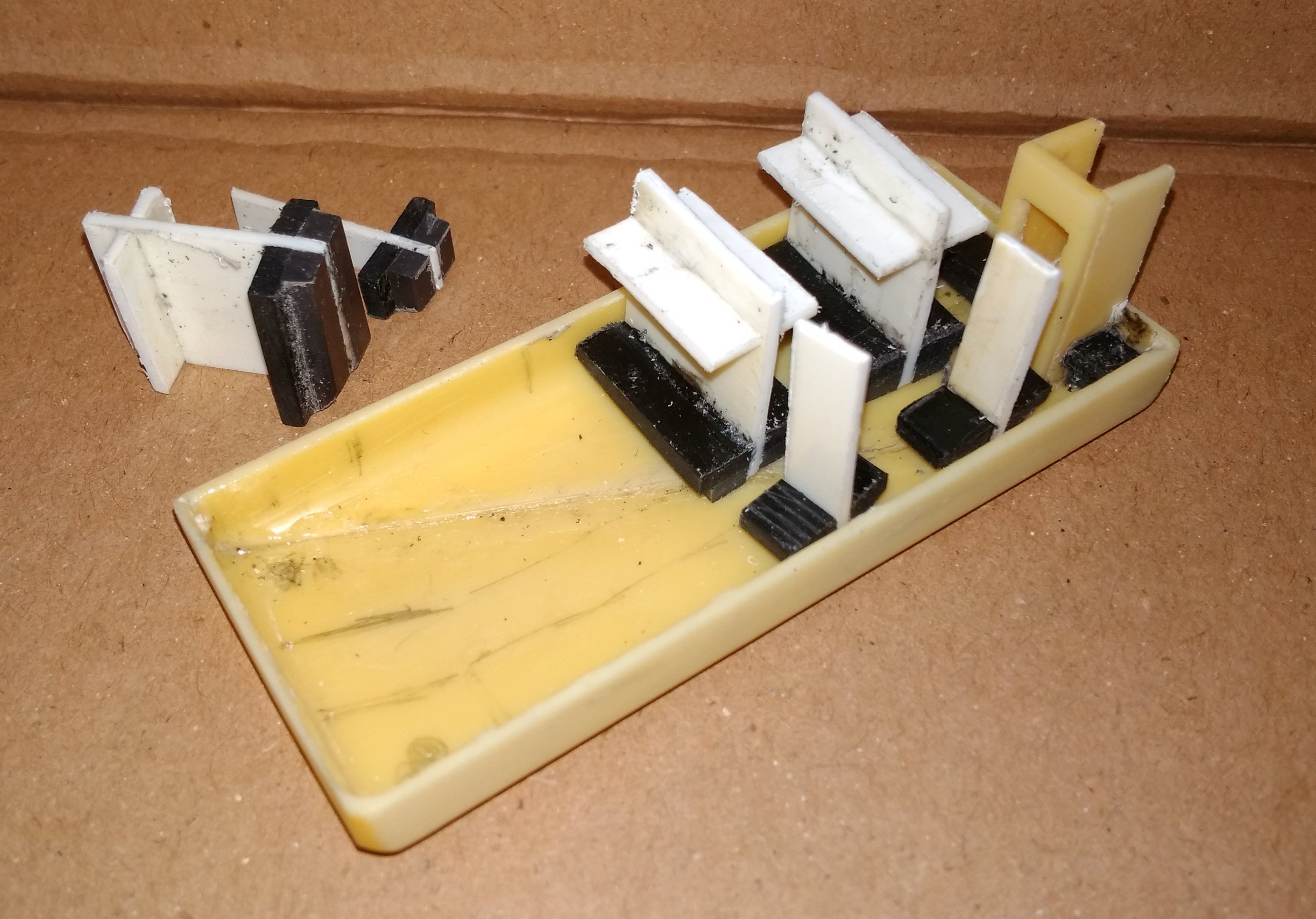

Продолжаю фотосессию. :)
Использовал пластик от советских микросхем - самых больших микросхем в мире! Микросборки ТТЛ-логики, как объясняли аксакалы.
Понабирал, когда чистили кладовку от устаревшей аппаратуры. Пластик толщиной от 1 до 1,3мм. Цвета встречаются разные (голубой, желтый, красный, розовый), но в основном белый или "слоновая кость". Последний довольно хрупкий, колется при откусывании. Другие спокойно режутся ножницами. Из двух обрезанных половинок склеил "ванну" для интерьера, в которую и будут вклеиваться все детали.
Тут показана уже с вклееным тамбуром. Из этого пластика и решеток вентиляции от телевизоров делаются лавки с полками.
Делаю второй тамбур с туалетом и отделением котла обогрева.

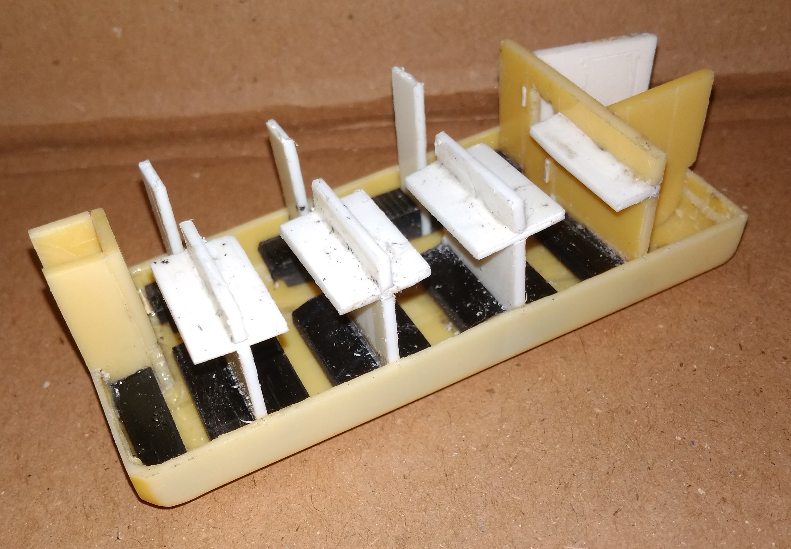

Теперь вклеиваю стойки с сиденьями и полками.
Крайние верхние полки будут опираться на тамбур и стойки по углам "ванной". И так примерно это будет смотреться в корпусе вагона.
Осталось соорудить котел отопления, боковые верхние полки и покрасить интерьер. Освещение планируется, точнее снято пока при переделке. Под потолком будет крепиться плата с двумя лампочками. Попало по случаю достаточное количество лампочек прмерно на 6-7 В напряжением, размер 3х6 мм, ток потребления малый, дают "теплый" свет, с диодным мостом заморачиваться не нужно. Ставлю 2 или 4 шт последовательным включением (для 4 - попарно-последовательным). Осталось ещё токосъём наладить. В принципе, предыдущий владелец явно думал на эту тему, железный вкладыш под колпары перерезан пополам, на нём следы пайки. Так что осталось снять на него ток с колпар. Тут стоят полностью изолированные, но где-то у меня были полуизолированные спицованные. Будем искать!

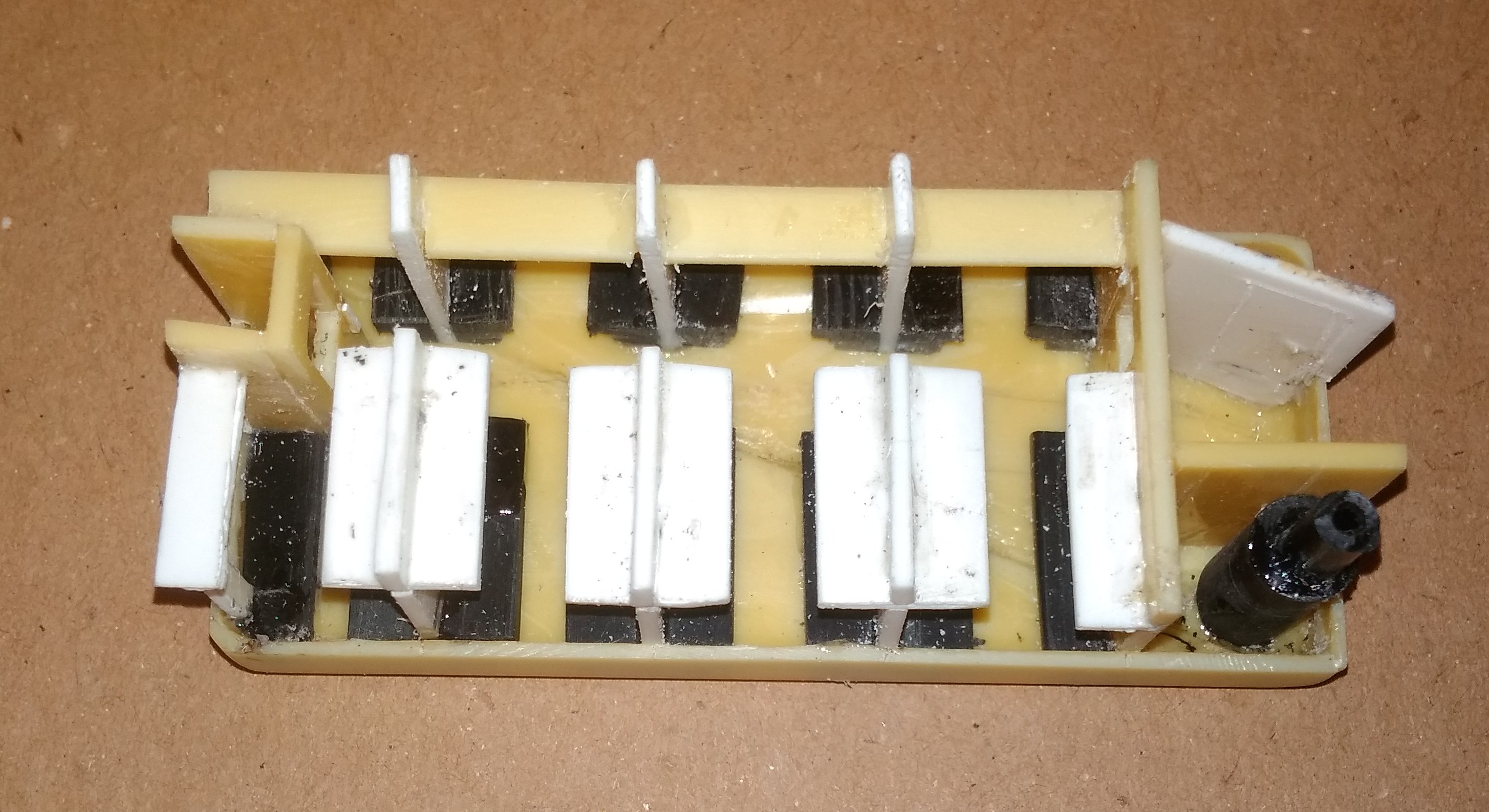

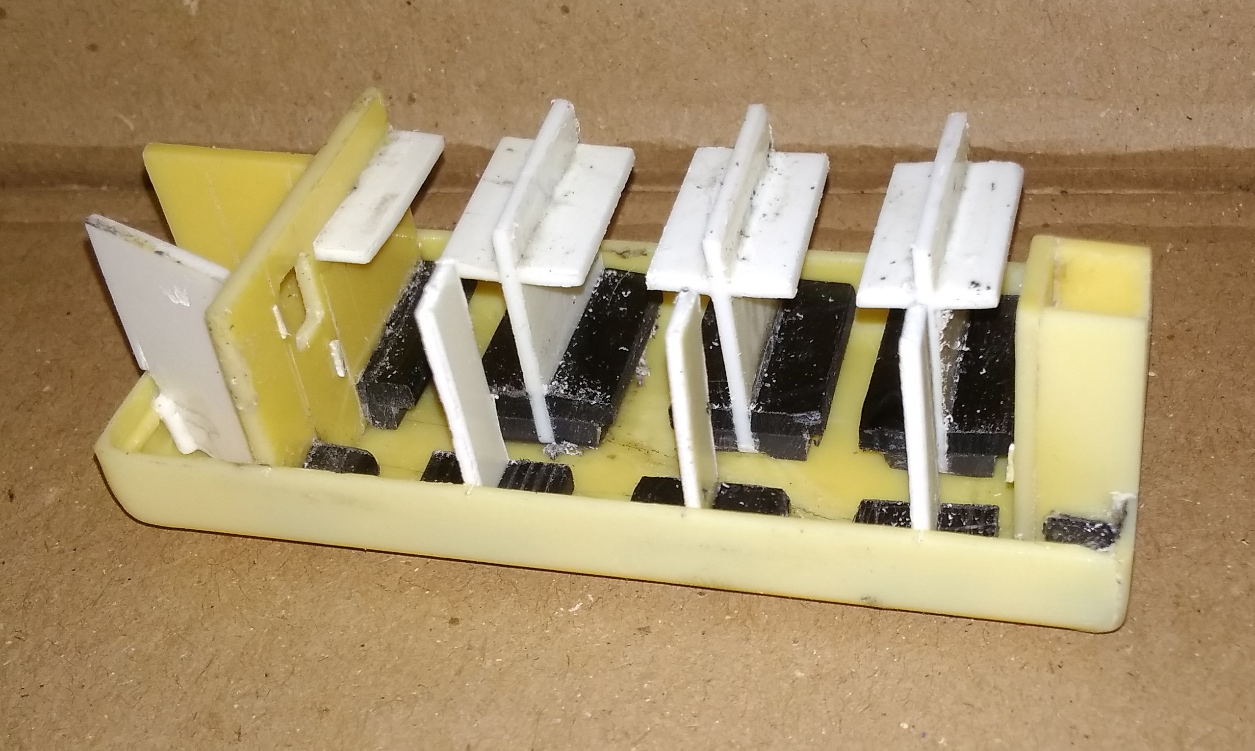

Немного новых фото. Доделал интерьер, осталось раскрасить. Печка парового отопления черного цвета, попытался изобразить похоже. В туалете внутрянку не делал, всё равно двери закрыты, окно матовое...
Вот так выглядит в корпусе.

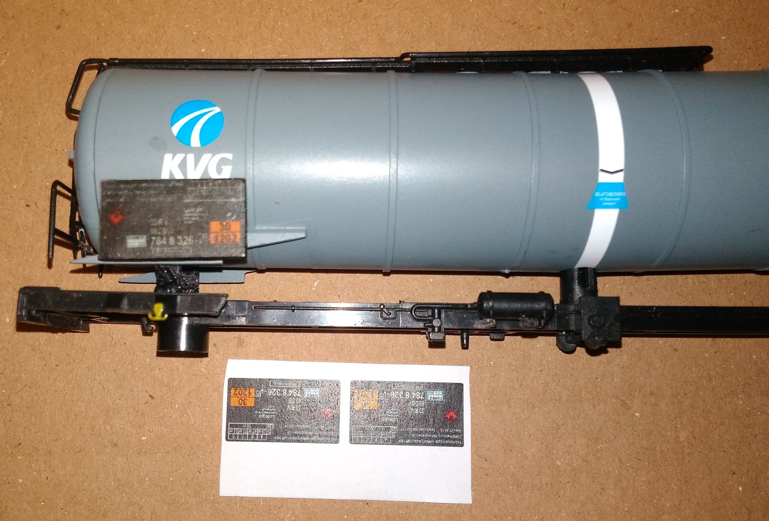

Возвращаясь к теме декалей - вот самодельная табличка на цистерну. Распечатано на лазерном принтере, перенесено на пластик. Не фирменная надпись, но для таких целей (для себя), думаю, подойдёт. ;) Тем более, что таких декалей нет.
Повідомлень: 3232
Has thanked: 1268 times
Been thanked: 477 times
Re: Вагоны и локомотивы СЖД. По стопам ЮрСаныча.
Сам тоже колхозил подобные таблички. Только я выжимал максимальное качество из принтера, чтобы точек не было видно. Потом вскрывал лаком. Результат тут
Аскольд
Повідомлень: 392
Имя: Геннадий
Звідки: Бердичев
Has thanked: 460 times
Been thanked: 547 times
Повідомлення Аскольд »
Тут не бумажка, покрытая лаком, а только слой краски с лазерного принтера, БЕЗ бумаги. Так как белой краски нет, приходится немного извращаться, да и цвет не такой яркий получается. Практически, декаль. И точки из-за того, что принтер не читает в Кореле, а в ПДФ качество падает. :(

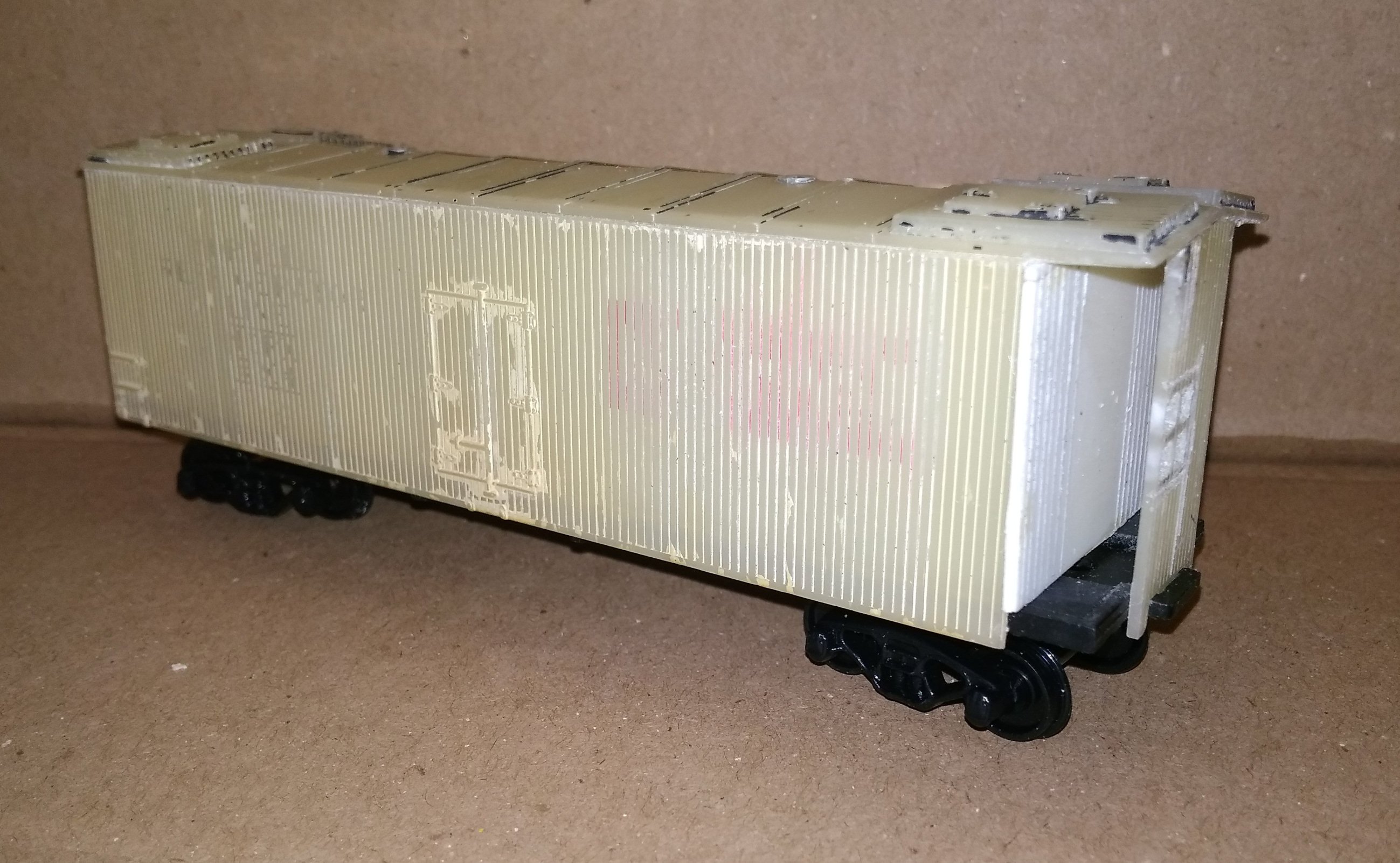

Пока не было возможности покраски пассажирских, занялся другими вагонами. Захотелось сделать четырехосный вагон-ледник.
За основу взял американские вагоны-ледники. Попались когда-то, в разное время идентичные вагоны. Без колпар, без сцепок.
Так что начал с установки тележек и сцепок от старого Пико.
После многодневного замачивания в "Кроте" вагон потерял "радикально желтый цвет" и стал нейтральным.
Решил сделать его с тормозной будкой в торце. Срезал углы, в остатке торцевой стенки пропилил окошки.
Крышки загрузки льда на крыше тоже спилил, потом переклею их ближе к центру.
Жалко фото таких вагонов, что я нашел, не очень информативные насчет этой самой будки. Так что, будем считать переделка «на тему» ледника. Тем более расшивка досок вертикальная, а не горизонтальная, как на оригинале. И пока всё находится на такой стадии.
