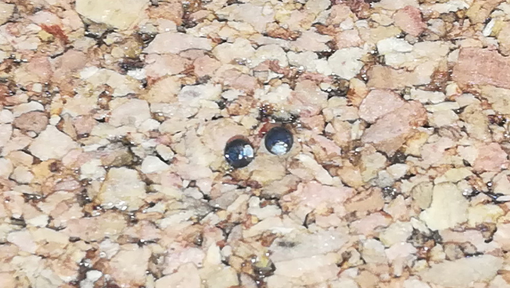

Для "розпаковки" стрілок потрібно видалити фіксатори реєк. У Tillig це маленькі кульки приварені точковою зваркою. Їх потрібно обломати, після чого є можливість вийняти рейки зі шпал

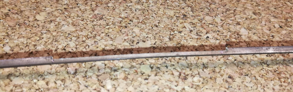

Фрезерую виборку в довгій рейковій нитці, щоб використати її єдиною (без стиків) для декількох стрілок
