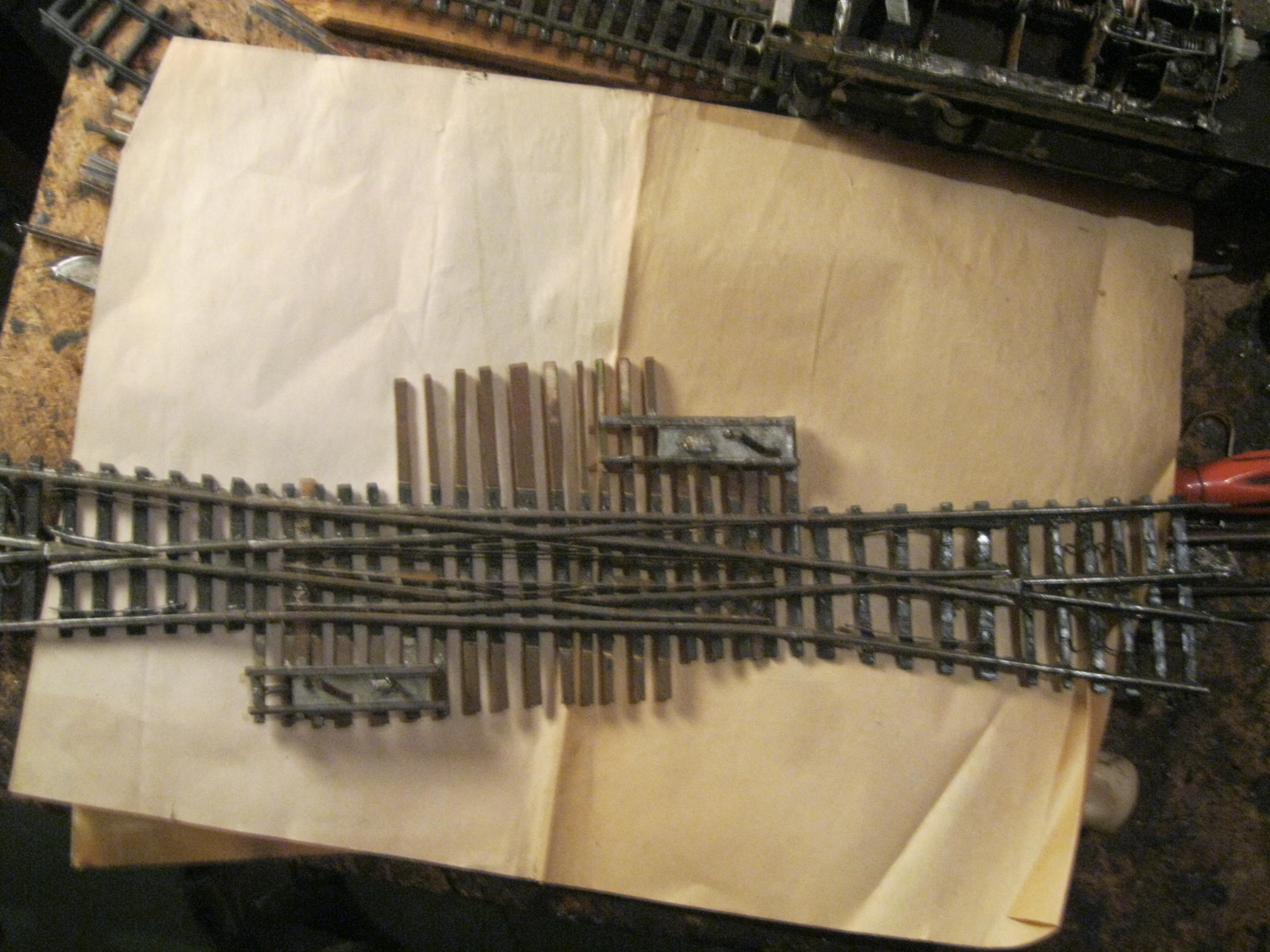

Найкраще робити стрілочні переводи з хрестовинами марок.1\9 та 1\11. в масштабі НО. Правда вони виходять задовгі проте перехід з однієї колії на іншу відбувається плавно. Шпали із дво стороннього текстоліту. Рейки П-подібний саморобний штампований профіль. Гострі хрестовини відштамповані на саморобному штампі. Тупі теж. Перевідні електромагнітні приводи виготовленя по томуж принципу що й фірмові. Виготовив для проби один перевід з рухомим осердям хрестовини. Вигідна штука ,Не потрібно контррейок. Найбільше мене цікавить чи хтось зустрічав модель крана ЕДК-2000 в масштабі НО з усіма приводами та морський транспортер ТМ-3-12 з діючою гарматою 5.6 мм. Маю ще незавершену модель укладочного крана УК21\25. Незавершена бо відсутні двигуни для приводу механізмів крана

Интересно посмотреть на видео прохождение вагонов.Стрелки впечатляют своей плавностью линий.
Что за агрегат на первом снимке в правом верхнем углу?
