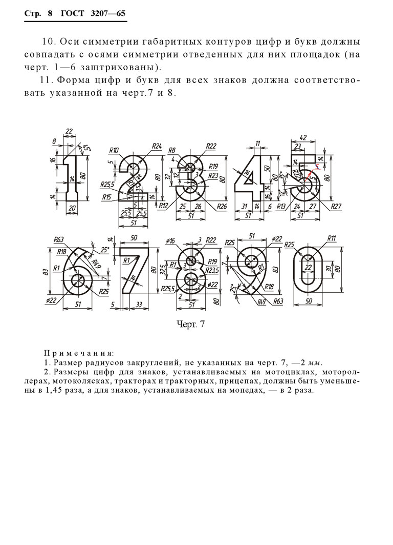

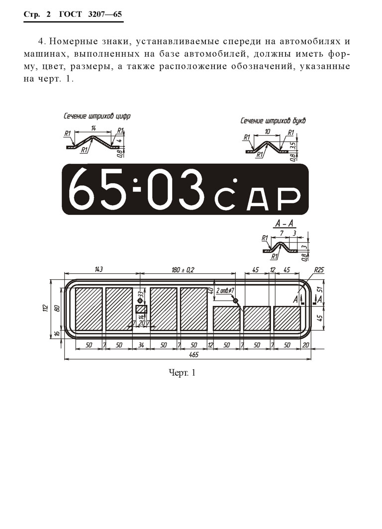

Повідомлень: 437
Has thanked: 1432 times
Been thanked: 401 times
Re: Модели наземного транспорта своими руками
07 квітня 2022, 20:36
Нужны жёлтые с чёрным шрифтом…
Такие номера (ГОСТ 3207-46) были введены с 1946 года, и действовали до 1958-го (официально), а по факту, выдавались для автотранспорта до 1960-го (на мотоциклы до 1965-го):
фото, правда, не очень:
с 1959 года ввелись в действие номера нового образца чёрного цвета (ГОСТ 3207-58):
с 1966-го до 1981 действовали такие номера (ГОСТ 3207-65):
и последние советские номера белого цвета (ГОСТ 3207-77):
