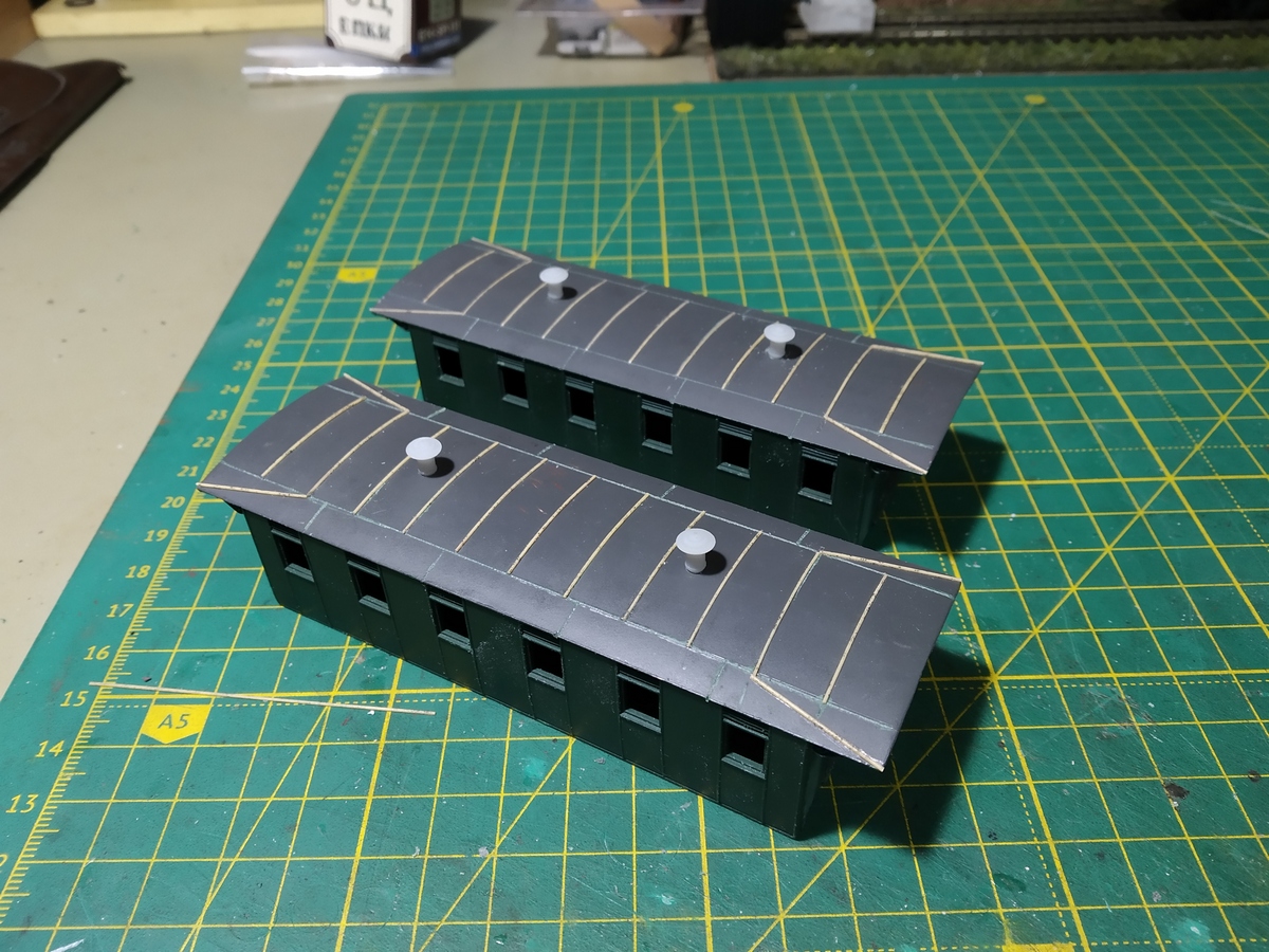

Re: Делаем вагоны СЖД
За совершенно символические деньги была приобретена пара вагончиков Rivarossi.
Фотографии продавца. Определяющим фактором для приобретения было определённое сходство с вагонами Сестрорецкой ЖД. Эта тема не даёт мне покоя... Вот только вагоны были, как называли их коллеги, низкопольные. Сам термин понятен, но найти конкретную информацию по ПС такого типа мне не удалось. Совсем ничего...
И искать больше не буду. Там, если углубляться, то получается ПС совершенно несовместимый с традиционным, а мне это ни к чему.
Работа с вагончиками начата. Проект неспешный и без обязательств. Просто анонс.
Похоже получилось. У меня тоже такие на переделку лежат, правда, шестиоконник один. Скорее всего, от того же продавца.
И да, для переделки разработал буфер для старых вагонов. Скоро будет в пластике.
Буферы будут правые и левые (плоский и выпуклый).- youdmit

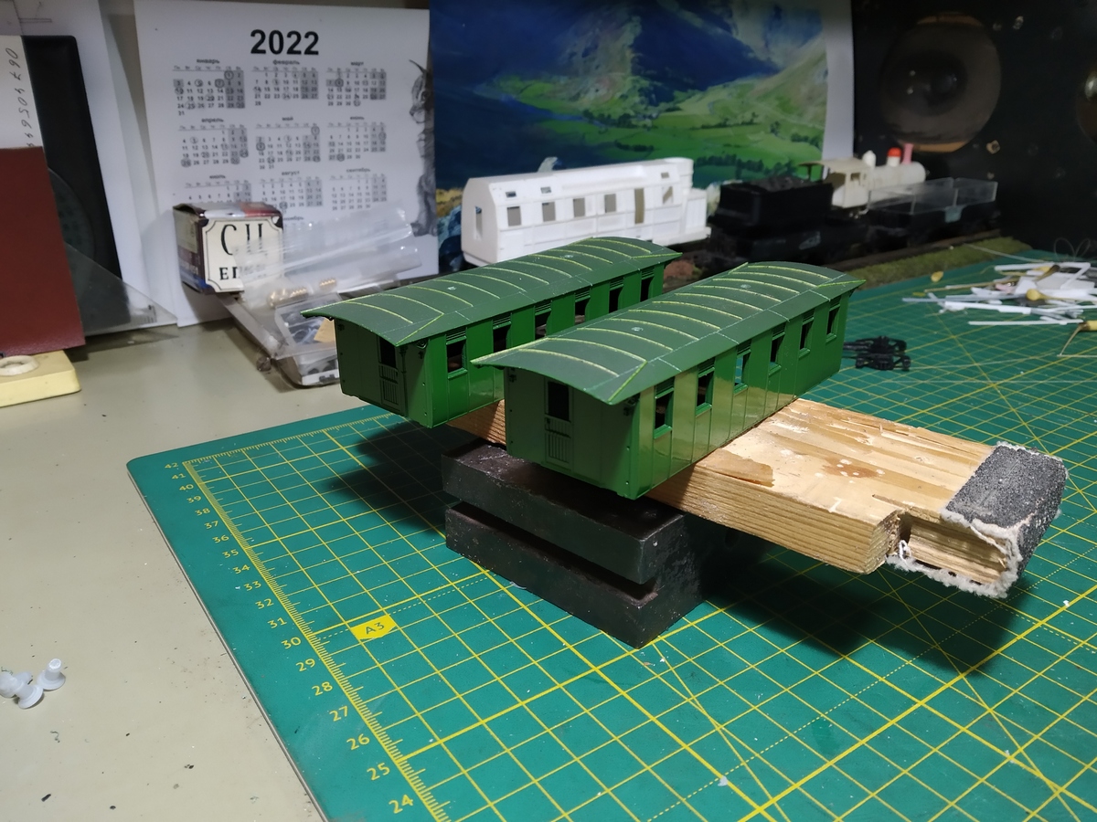

Вагончики на подходе к финишу.
Дефлекторы, вроде моего производства, если не ошибаюсь. Ещё остались в загашнике. Тоже использую при переделке.
Ещё нужно будет дорисовать декали и всё-таки напечатать их.- youdmit
