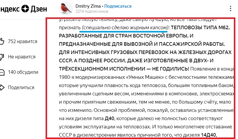

https://zen.yandex.ua/media/zima/maria- ... 00b1668c80
Лучшая статья на Яндекс-дзене по нашей тематике. Доступным языком очень тепло описана история "рабочей лошадки" наших и не наших дорог.
Кому недоступно по техническим и не только причинам пишите, что-нибудь придумаем. Оно того стоит!
Has thanked: 1175 times
Re: М62. С любовью и пониманием.
Глянул, потому как "Машки" это моя слабость. Пожалуй не соглашусь, что статья - лучшая. Это компиляция из двух источников - статей Олега Измерова и Критского.
http://www.perecheek.narod.ru/mashki.html
http://izmerov.narod.ru/rstories/m621.html
http://izmerov.narod.ru/rstories/m622.html
В этом ничего ужасного нет, но было бы лучше, если автор не пытался выдавать чужие мысли за свои (скромно указав внизу номер карточки для мат.помощи). Местами даже КАПСЛОК позаимствовал у Критского, не забыв дописать, что это он сам так придумал :lol: Смотрим на два скрина:
Наш автор "лучшей статьи"
Критский
Критский
Короче, для тех, кто реально интересовался "Машей", там ничего нового толком нет. Перепев того, что уже давно опубликовано, в "йумарном" стиле. Единственное, не поленился натыкать кучу фоток и дописать объяснения некоторой терминологии, которую источники по умолчанию считали читателю знакомой. Отдельно повеселили восторженные камменты под статьей, о глубоких знаниях и профессионализме автора :lol: Между тем, открываем статью по М62 в "Википедии", и там в ссылках - статья Критского, откуда передран этот профессионализьм :lol:
Я бы советовал читать все-таки первоисточники. Там, думаю, есть спорные моменты, но по крайней мере тот же Измеров работал в Коломне на испытаниях тепловозов.

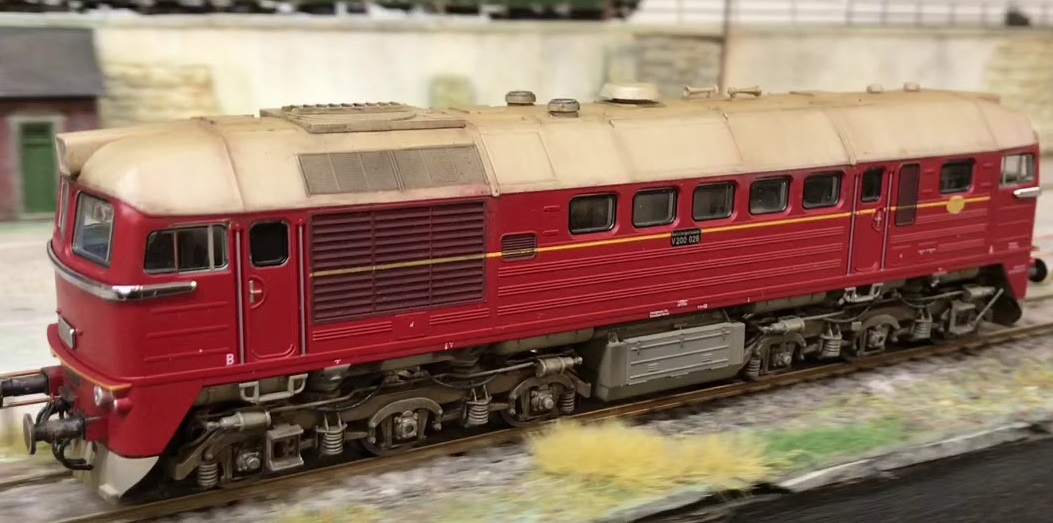

Додам від себе трішки "отсєбятіни". Деяки з описаних доробок досить добре видно на моделях "Машок". У мене є три різних кузова - наш, і два німецькі. Всі три дещо різні, давайте подивимось. Спочатку загальний план дахів:
Як неважко помітити, всі три тепловоза мають відмінності. Вітчизняну версію легко впізнати за типовим зеленим кольором. На всякий випадок - наша внизу ;) Над нею Br 120 292-8, 4-та эпоха НДР. Вважав, що це "класична" Маша у заводському виконанні, але дещо помилявся, про що згодом. В обох нижніх тепловозів - типовий "луганський" глушник. А самий верхній дах належить 120 048-4. До перенумерації він був V200 048, тобто один з ранніх "тайгатроммелів". Ця машина пройшла ремонт з внесенням багатьох змін. До них вона виглядала приблизно так:
Як бачите, глушника не було, стирчали дві вихлопухи та вентиляція дизельного. Німці все це добро накрили глушником своєї конструкції. Я ще думав, що це за решітки по боках німецього глушника. Виявляється, залишили вентиляцію моторного відсіку на місці, тільки характерного "гриба" на даху не видно, бо вона захована у середині надбудови. Ось, на кресленні дещо зрозуміліше:
Також відмічу бічні решітки. Вони на обох "німцях" вертикальні, тобто вже модифіковані.
Виходить, у мене обидва "барабани" вже пройшли ремонти та зазнали модифікацій. Наостанок ще хочу відмітити, що Roco першим випустило модель саме 120 048-4 у 2004 році. Що засмутило наших "консерваторів", бо відмінностей забагато для простого перефарбування. А у журналі, який саме перекладаю, вибір "машок" досить скромний, бо там ще тільки 2001-й рік...
