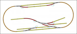

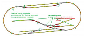

Подумываю над частичной изоляцией некоторых участков маршрута для создания возможности раздельного управления составами на ветках.
Красным отмечены изоляционные клипсы на маршруте. Синим провода через выключатель, выключатель обесточивает одну из рельс на макете, делая движение поезда невозможным.

А может быть так?

ЗЭРЗ писав:
05 січня 2022, 21:22
А может быть так?
ЭВРИКА! Тоже думал о полной разбивке на участки с двумя раздельными системами питания :D все мысля крутилась в голове а понять реализацию не мог. Думаю сделать отключение питания по всем левым рельсам, и включать каждый нужный участок в тот момент пока это необходимо. Плюс отдельный вывод на пульты светофоров и стрелок.

Alan_Lopatin писав:
05 січня 2022, 21:32
Тогда имеет смысл подойти системно и устроить изолирующие стыки везде, где они могут понадобиться (притом по обеим рельсовым нитям), с выводом проводов на коммутационную панель.
А уж на этой панели выполнять все межсоединеия и вывод на разъёмы для подключения системы управления. Потому что перекоммутировать на панели на порядок проще, чем на самом макете.

railmodel писав:
06 січня 2022, 01:02
Alan_Lopatin писав:
Вот так и думаю, изолировать каждый отдельный участок с возможностью его включения через панель.

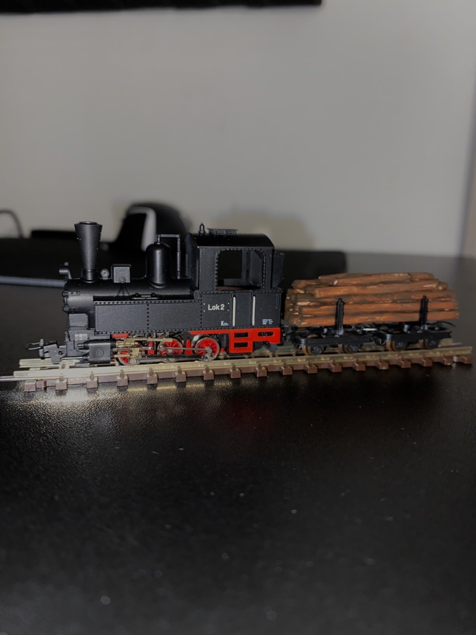

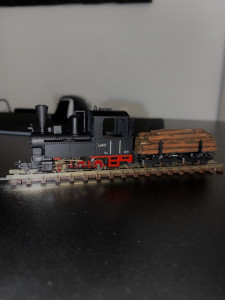

От ожидания приезда заказа с рельсами скука сьедает :mrgreen:
Решил разбавить ожидание микроподелками для подвижного состава
Ну и окрашенный вариант с паровозом

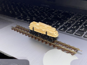

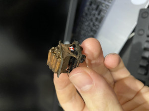

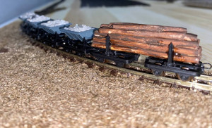

Покрыл эпоксидкой держатели деревянных стволов. Теперь две колесные пары двигаются фиксированно согласно своих осей. Скоро покрою краской дабы скрыть следы смолы и добавлю декоративные цепи.

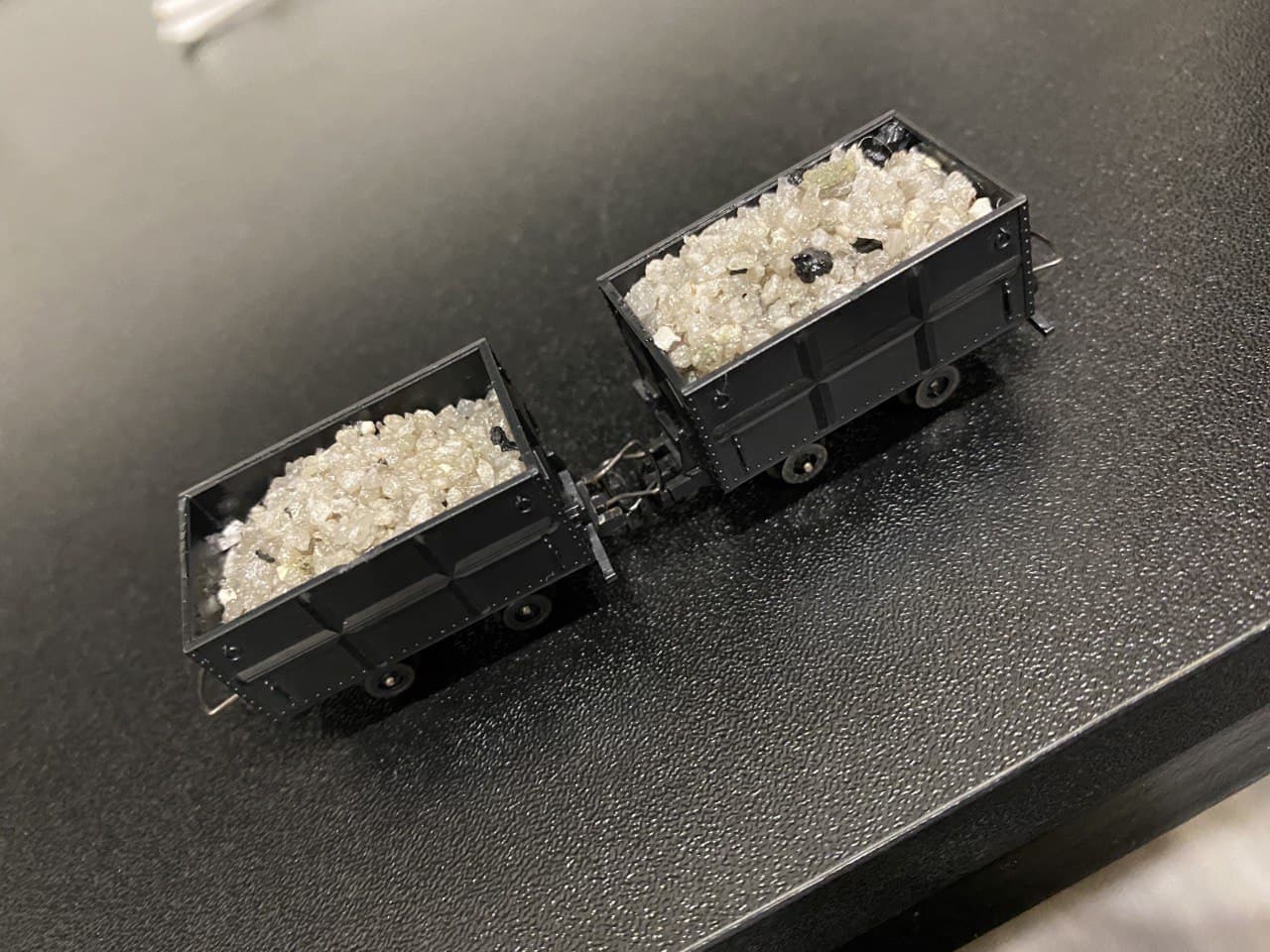

А вагонетки уже были с грузом или то Ваша работа?
Alan_Lopatin
Повідомлень: 277
Имя: Данил
Has thanked: 48 times
Been thanked: 429 times
Re: Строим аналоговый H0e макет для смарт-квартиры
Повідомлення Alan_Lopatin »
10 січня 2022, 01:35
Вагонетки наполнял мелким гравием и заливал модельным клеем, не с целью эстетики а ввиду потребности в утяжелении этих вагонеток, весят то они копейки, длинный состав на радиусах просто сходил с рельс.
Вот и пришлось каждую вагонетку наполнять для веса :cry:
Не сказать что выглядит 1:1 реалистично, но все же лучше чем пластиковая декоративная крышка как на стандартных ширококолейных моделях.

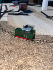

Тем временем реанимируем и облагораживаем вагонетки купленные на сайте объявлений )

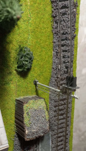

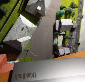

Сделал фотки с макета:
Отлично фиксируются и флексы, и светофоры, и фонари со зданиями. Как видите, стоит вертикально, прямо за рабочим столом. Самый что ни на есть переносной. Короче, есть определенная практика. А на чем основано ваше мнение? :?
Простите за флуд, но тему смотрят также начинающие. И не хочется, чтобы весьма полезный и недорогой материал незаслуженно закидали какахами и какими-то "структурными прочностями". Пенополистирол не лучший выбор, но в некоторых случаях - оптимальный, если не единственно возможный. В моем случае никакие деревянные подмакетники не годились, я бы спину себе надорвал тягая такое доробло... Для полочных диорам, небольших переносных макетов - самое оно. Легкий, просто обрабатывается (хоть горный массив из него вырезай). А весу будет меньше килограмма. Все. больше не спорю. Кому надо - пускай делает выводы и выбирает материал себе по душе.
Has thanked: 1280 times
Тоже вставлю свои 5 коп :lol:
Мой макет пережил 3 суровых переезда вообще без повреждений. Навесы перронов, правда, я снимал.
