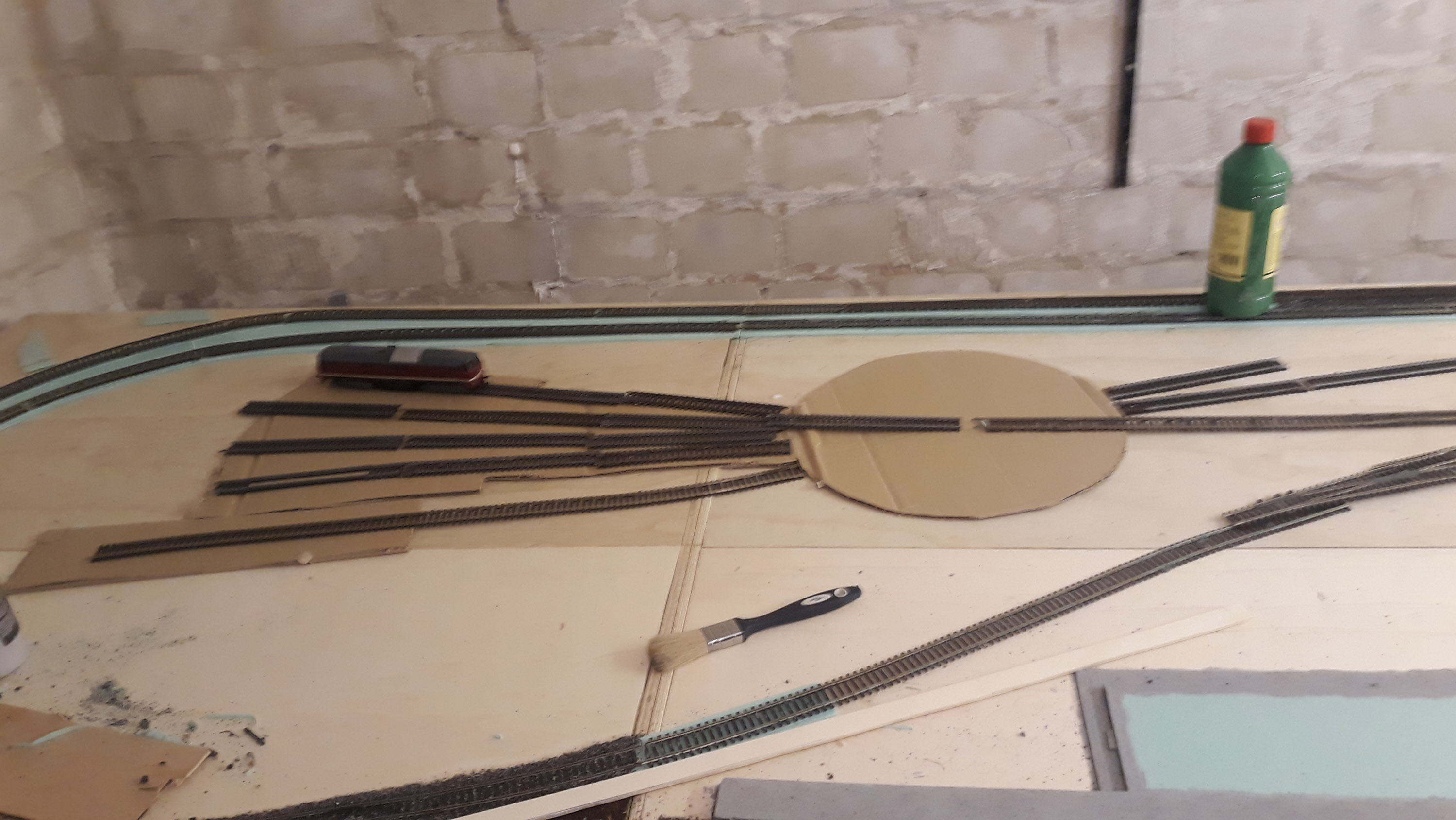

Привет всем. Стряхну пыль с темы.
Балластировка путей идет полным ходом. хотя по началу медленно но сейчас побыстрее, так как начался отпуск.
Сегодня попытался на картоне изобразить круг и веерное депо по реальным размерам
Но что-то кажется, что депо занимает много места, потому есть два варианта решения.
Первое ужать расстояние между канавами, и лишнее отрезать
Второе ужать или можно оставить как должно быть, но срезать лишнее и добавить одно стойло нового здания под ремонт локомотивов, в том числе и паровозов
Либо отказываться от разворотного с веерником и делать чисто прямоугольным
Re: Это мой макет!
Второй вариант ИМХО перспективный. И вроде как и место экономит...

Re: Это мой макет!
Всё отмеченное надо переделывать.
ПС попроще может там как-то и пройдёт, все локи с трёхосными тележками в этих местах будут сходить.

Re: Это мой макет!
Повідомлення railmodel »
youdmit писав: ↑
03 січня 2022, 12:48
Да и расстояние между путями в районе съезда откровенно мало́ — длинные вагоны могут цепляться.

Re: Это мой макет!
railmodel писав: ↑
03 січня 2022, 15:03
поставил проверил. между вагонами около 5 мм и свободно проходят. делал как по науке. в радиусе между путями 65 мм, по прямым 50-55 мм

Re: Это мой макет!
youdmit писав: ↑
там пластиковые изостыки, потому смотрится большое расстояние. если действительно будет сходить, то на уровне полотна попытаюсь заделать чем-то. хотя вид далёкого расстояния дает прозрачный пластик. в самом правом нижнем там все таки пропайка что и опять дает ошимбочное представление вида сверху. проверка была и локом и вагонами на сход во время монтажа

Re: Это мой макет!
Afess писав: ↑
04 січня 2022, 15:39
...дает ошибочное представление вида сверху. Проверка была и локом и вагонами
Я ж не против. Важно, чтобы тебя всё устраивало.
А сходы там будут уже потому, что я об этом сказал...

Re: Это мой макет!
youdmit писав: ↑
04 січня 2022, 18:09
Вы бы пояснили, что конкретно имеется ввиду под указанными проблемами. ТС увидел большие расстояния между стыками, а я, например, изломы углом.

Re: Это мой макет!
alex76 писав: ↑
04 січня 2022, 18:38
youdmit писав: ↑
и то и то на фото указано. но идеальных прокладок не бывает.

Re: Это мой макет!
alex76 писав: ↑
Подразумевались изломы. Что касается стыков, то при правильной общей геометрии их размер не столь критичен. До определённой степени конечно.
