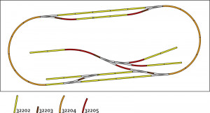

Привет форум ! Так как живу в маленькой квартире, возможности разместить даже минимальный макет не имею, взор мой пал на макет в масштабе H0e, в виду того что собираю и узкоколейные модели.
Исходные параметры:
1. Аналоговое управление
2. Однопутный овал 60 на 140 см.
3. Станционный параллельный путь
4. Различные стрелочные ответвления на разные участки макета
5. Roco H0e рельс + флексы.
Картинка для наглядности:
В перспективе добавление ручной сигнализации на путь, строений, фигурок, живности.
Вопросы к гуру: какой материал лучше подойдет как основа макета ?

Основой для макета должен быть подмакетник.
Я бы порекомендовал делать подмакетник из шлифованой влагостойкой фанеры толщиной 10мм 9,5мм) и ребром жесткости не менее 60мм
Вопрос: почему путевой запланирован Roco? Он уже есть в наличии или просто хочется набить руку в чистке рельс?

Есть ощущение что макет с таким развитием будет сильно плотно закомпанован. Но это мое имхо.

Будет, но в процессе постройки еще много чего изменится.

Он в наличии, поэтому его и хочу использовать
