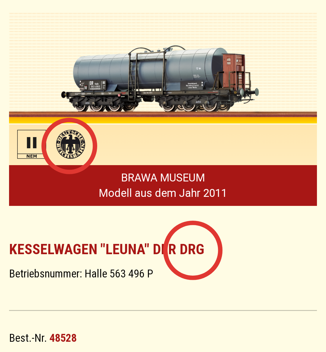

Всем доброго дня.
Попалась в руки модель 6-осной цистерны Brawa 48528 На сайте производителя указано, что вагон принадлежит к "DRG", "эпоха II", но на самом вагоне имеется обозначение "DR", что по идее должно указывать на время после 1949 года, третью эпоху и принадлежность к железным дорогам ГДР. Из обнаруженных на вагоне дат, самая поздняя на котле - 18.3.43, на раме - красным мелким шрифтом чего-то там... и далее - 18.7.43 - 18.1.44 Могу предположить, что с такими датами вагон каким-то образом переехал в 1949 год и в третью эпоху, но как быть с аннотациями производителя на сайте? Выходит Brawa накосячила? Любопытно, что на вкладке упаковочного бокса указано "DR", "Epoche II", что опять же, вызывает вопросы. В общем, к какому времени относится вагон, для меня загадка.

alex76 писав:
22 грудня 2021, 18:54
Вагон действительно 2-й эпохи (DRG).
В 1942 году были приняты изменения к правилам обозначения подвижного состава, и на грузовых вагонах вместо надписей "Deutsche Reichsbahn" стали наносить сокращенное обозначение "DR".

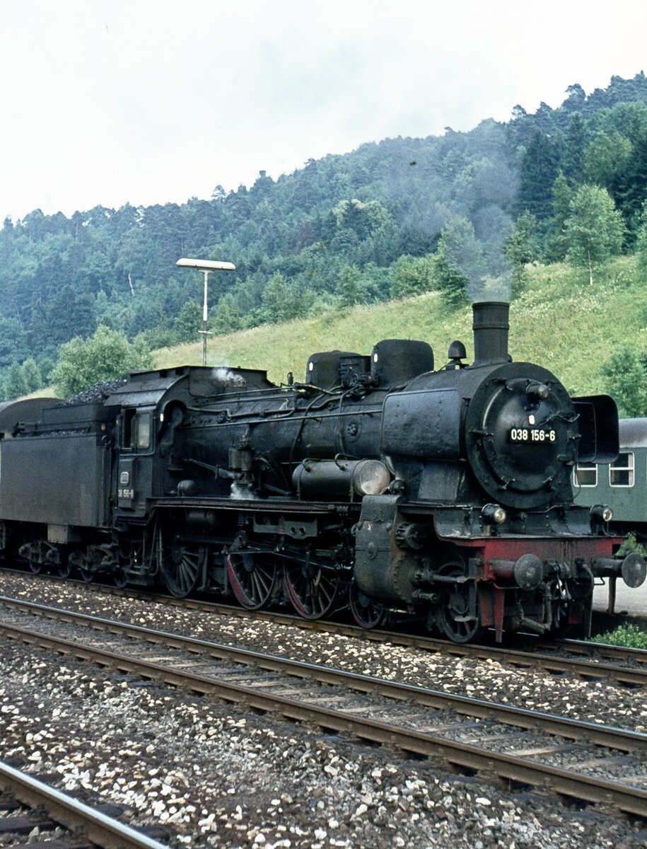

burbon писав:
13 вересня 2015, 22:57
Четвертая эпоха (DB):
Переход на новую систему нумерации паровозов. На паровозах прошедших глубокую модернизацию впереди к серии добавляется цифра 0. Аналогично DR добавляется контрольная цифра через дефис.
Пример номера 38 1055-7
Пример номера 051 341-5
К сожалению, заглянул в эту тему только сейчас. И не могу согласиться с автором в плане обозначений серий паровозов DB в четвёртой эпохе (с 01.01.1968). "0" ставился перед серией паровоза в любом случае, поскольку именно он обозначал паровоз. Реконструированные паровозы оставались со своими порядковыми номерами. Серия 051 в приведённом примере обозначала только то, что это паровоз 50-й серии, имеющий порядковый номер 1341. Именно отсюда взялись серии 051, 052 и 053 (на тот момент все "настоящие" 52-е были исключены из инвентаря DB, а их котлы использовались при ремонтах 50-х). В качестве иллюстрации - фото пассажирского паровоза 38-й серии.
